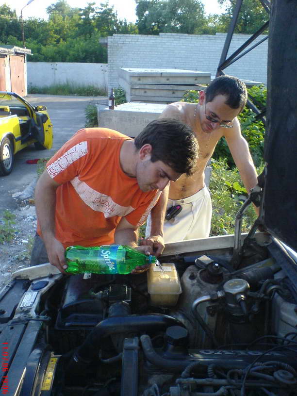

Сегодня провели подобный эксперимент. Выбрали "Спрайт". Технические аспекты и полный отчет можно получить у Злого доктора ...
С моей стороны отклонений в работе системы охлаждения зафиксировано не было. Наоборот ... :-)

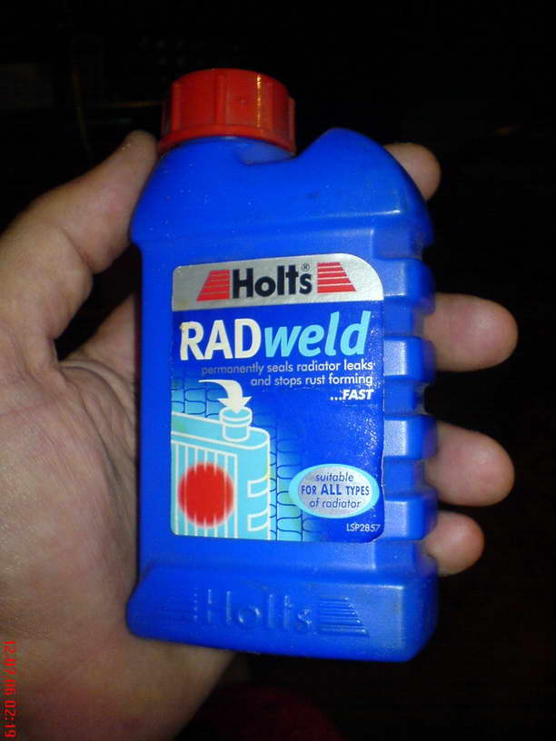

P.S.. кстати - нашел тот флакончик из под герметика о котором писал выше... не могу прикрепить фото - какие то сбои ... устно - изготовитель фирма Holts , название - RADweld ... флакон синего цвета размером с сигаретную пачку.

Повідомлення LordAmid » Сер липня 12, 2006 12:18 pm
вчера посмотрел на бутылочку был у меня временный дальтонизм... бутылочка темно синего цвета правда выглядит ну немножко меньше чем бутылочка из под литрового масла...

Повідомлення Dizzie » Сер липня 12, 2006 1:58 pm
LordAmid написав:вчера посмотрел на бутылочку был у меня временный дальтонизм... бутылочка темно синего цвета правда выглядит ну немножко меньше чем бутылочка из под литрового масла...
примерно вот такая

Повідомлення DrEvil » Чет липня 13, 2006 3:48 am
А что я? Я вот только домой попал.
Опустошили мы систему ... Залили спрайт, завели машину и подождали минут 10-начала работать печка, потом покипятили ее минут 15 еще и слили жидкость, она была как смесь спрайта с кока-колой.
Вывод в системе была залита Кока-кола. :D
В процессе эксперимента спрайт пенился, выскакивал из бачка и обливал все вокруг, было весело.
