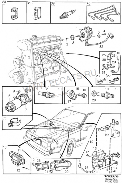

Только оригинал? или с чего то подойдет?

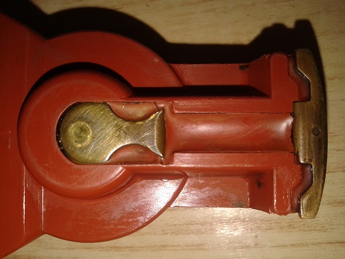

Судя по силикону у меня он наверное подпускает маслицо. №3
Бегунок, менять?

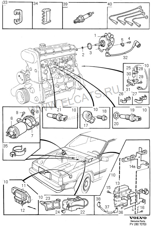

И еще вопрос, привод бегунка без датчика Холла, там есть сальник?
http://svr.moscowvolvoclub.ru/index.php?v1_28=1
Re: Сальник трамблера на 740
Повідомлення Grigor » Чет лютого 06, 2014 12:29 pm
Алексей сальник в самом распределителе стоит ,а это колечко уплотняет между головкой и корпусом. Посади на гермет и не парься.

И как бы самый самый вопрос.
Когда снимал, не глянул в каком положении был бегунок относительно корпуса. Вариантов два?
Повідомлення Grigor » Чет лютого 06, 2014 1:08 pm
Вариантов 1 :D

Повідомлення lexa » Чет лютого 06, 2014 1:11 pm
Один правильный .....протупил, упоры сдвинуты относительно оси... :-P :oops:

Повідомлення ClassN1 » Чет лютого 06, 2014 2:38 pm
по другому не поставишь если ось болтается - выточи и запресуй втулку, если нет =подбери колечко, и забудь проблему.../а сальник на распредвале я бы все же поменял/ С ув ИВ.
