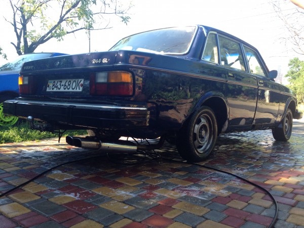

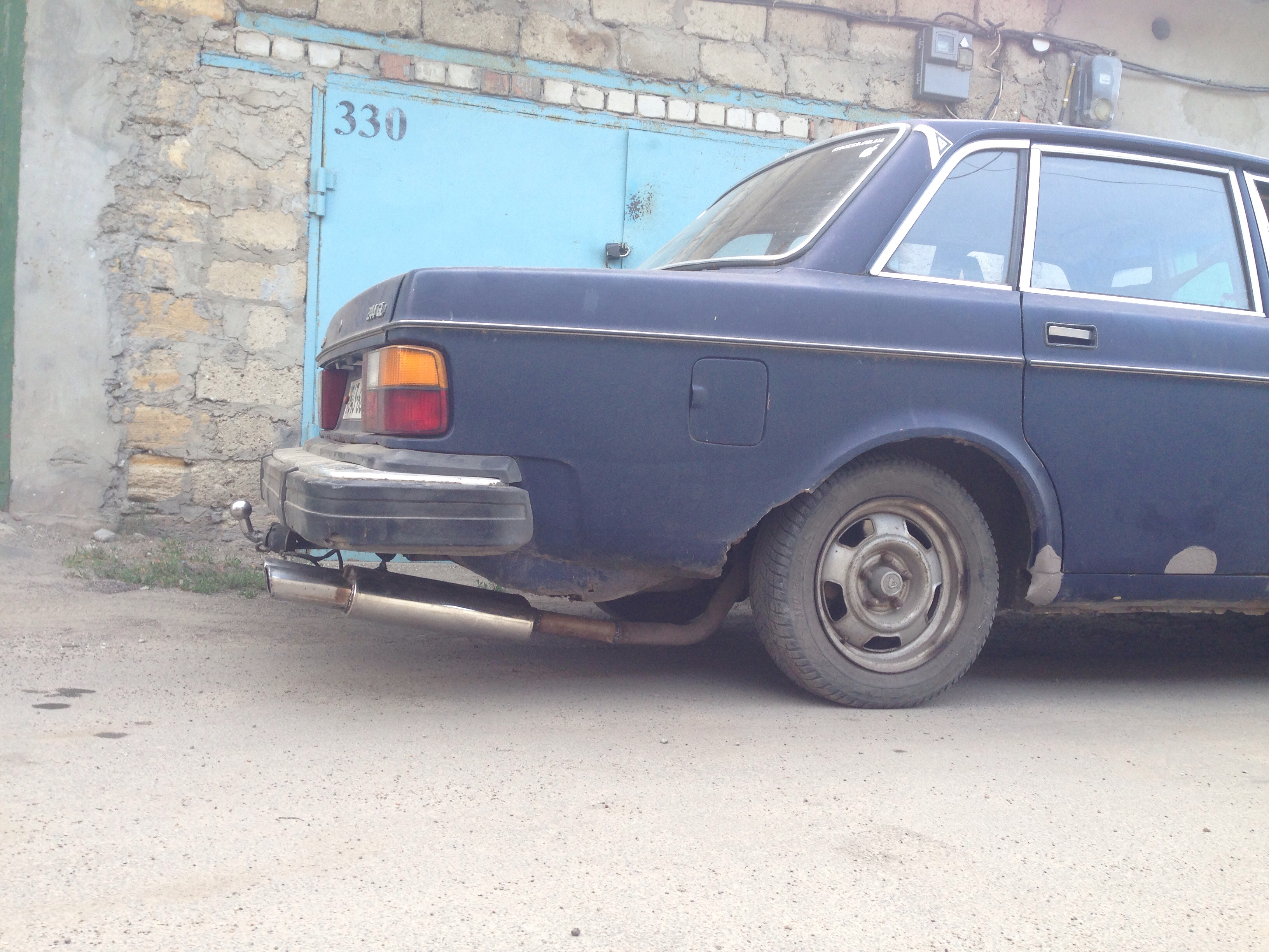

Повідомлення nikolajs » Вів жовтня 21, 2014 2:09 pm
Варим. Трубы на 50 мм, гнутые куски с фланцами и глушитель без резонатора. Все куплено на рынке на 450 гр. Теперь сколько работа затянет и мелочевка. Решил поперечную банку оставить. Хотя по сути, выхлоп можно собрать за 500 гр и не париться. Единственное, компоненты из нормальной стали. Глушак польский алюминизированный.
Re: Ремонт выхлопной системы для 244
Повідомлення rabbit » Пон жовтня 27, 2014 2:54 pm
nikolajs написав:Варим. Трубы на 50 мм, гнутые куски с фланцами и глушитель без резонатора. Все куплено на рынке на 450 гр. Теперь сколько работа затянет и мелочевка. Решил поперечную банку оставить. Хотя по сути, выхлоп можно собрать за 500 гр и не париться. Единственное, компоненты из нормальной стали. Глушак польский алюминизированный.
Не забудь о шарнире между "штанами" и резонатором. Трубу лучше гнуть цельную, из кусков варить это не есть гуд. У меня был самопал без шарнира и резонатора, сделали по-уму - разница огромная.
