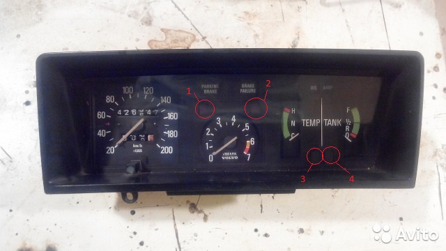

3). Как подключить тахометр (пример приборной панели будет ниже)? Есть один момент, на машине стоит ВАЗовская катушка зажигания.
4). Что обозначают и за что отвечают обведенные датчики на приборной панели?

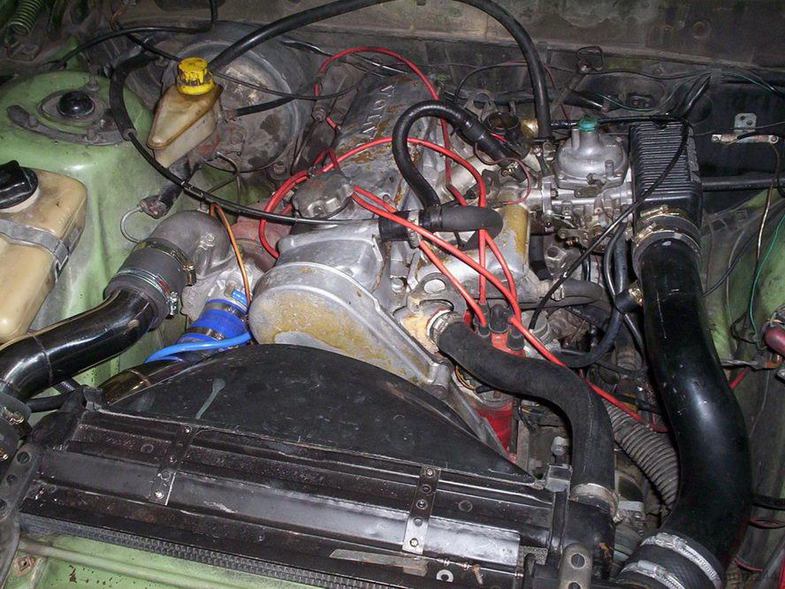

По 1 вопросу фото двигателя в студию!
Если коробка 4х ступка значит это М45.
С обратной стороны тахометра есть клемма (нарисован +) с нее кидаете провод на катушку где (+) контакт и тахометр у Вас мурлычит.
На приборке лампочка 3 это включение Овердрайва (5) передача, под номером 4 это индикация холодного запуска или подсоса по простому.

Есть только одно фото двигателя, возможно не поможет.

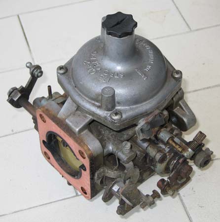

Выкинуть отету фигню под назаванием солекс, и поставить родной стромберг для начала с родным фильтром

к сожалению выкинуть солекс я не могу, т.к. на родной карб(который стоял на машине при покупке) никто не смог поставить газ. Поэтому и пришлось выкручиваться с установкой другого карба. Родной карб выглядит примерно как на фото и имеет название Solex 175CD. А родного воздушного короба и фильтра нет, предыдушим хозяином был приколхожен нулевик.

Димитрий написав:к сожалению выкинуть солекс я не могу, т.к. на родной карб(который стоял на машине при покупке) никто не смог поставить газ. Поэтому и пришлось выкручиваться с установкой другого карба. Родной карб выглядит примерно как на фото и имеет название Solex 175CD. А родного воздушного короба и фильтра нет, предыдушим хозяином был приколхожен нулевик.
У меня на стромберге ( Solex 175CD) расход газа по городу до 15, по трассе 10- 12. Стоит родной смеситель газа, у меня просто с завода стоял газ. Смеситель под стромберг можно тут на форуме поискать или в инете, я себе летом покупал. Воздухан я думаю можно здесь у одноклубников найти недорого, ставите жиговский фильтр и вуаля.
Да забыл судя по фото у Вас двигатель стоит В21А обьём 2.1 литра.

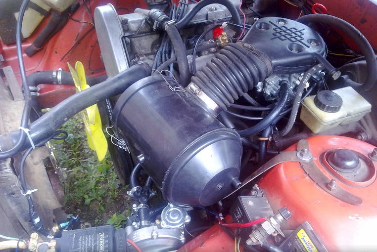

Вопрос чисто из любопытства, а какую функцию у Вас выполняет ото жёлтое чудо под названием вентилятор.

колхоз от предыдущего хозяина, он помогает только чучуть и то летом. Просто радиатор не родной(написано на крышке ваз 2101), электро вентилятор с 2109 стоит, а это желтое чудо просто дует)))

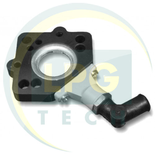

Еще вопрос, а если оставить сейчас все как есть, вернуть родной карб, поставить проставку эту и оставить воздухан этот будет нормально или же лучше пытаться вернуться к оригиналу?
И нужно ли еще что-то менять если буду ставить проставку?

Что бы вернуть стромберг на место тебе нужно: 1) газовый смеситель, 2) родной корпус воздухана, 3) кусок шланга по которому газ подается от редуктора к смесителю. Если хватет по длине твоего то прекрасно, только надо выкинуть делитель т.к. стромберг однокамерный. Оставить твою москвичевскую лягушку не получится т.к. смеситель устанавливается между карбом и корпусом воздухана, и все это прикручивается 3- мя болтами. Можешь глянуть в моем бортовике там есть фото как это все выглядит в оригинале. Если найти оригинальный переходник на квадратный фильтр то тогда сможешь оставить свой москвичевский. Но реально нахрена тебе такая байда под капотом?.

ivan@m написав:почитал поржал... стромберг,смеситель,расход газа 12 литров вкруг.вольво 244
на опеле врезка была -расход 7 на 100 газа.... :D
А что так рассмешило? Опель с каким мотором?
Жопель кадет ц с мотором 1.2 и карбом однокамерным вебер...был
но меня веселит ваш расход газа на редблоках...у меня 17 на 2.8 вэ6))автомат
Ну подскажи как уменьшить расход газа, карбюратор в норме, редуктор задушен, зажигалка электронная, компрессия отличная.

ну для начала раздушите редуктор ,и настройте правильно. а второй момент я бы снял солекс,продал бы его всместе с коллектором за бешенные деньги. поставил бы стромберг и радлсовался.
http://gbo4.net/nastroyka-regulirovka-r ... eniya.html по этой инструкции настраиваю всегда. и один моментик от себя-после настройеи и проверки всего,я немного распускаю редуктор и зажимаю кран жадности чуть чуть и там и там.
Re: Вопросы по ремонту вольво 244
Повідомлення ivan@m » Чет січня 07, 2016 7:13 pm
второй момент.
ну его все знают. нужно сделать раннее зажигание для газа. у меня оно на столько ранее что на бензине при открытиии полного дроселя идет детонация.ну на вскидку мм 5-6 сдвинуто от обычного положения. всеж знают что на газе оно должно быть ранним?
