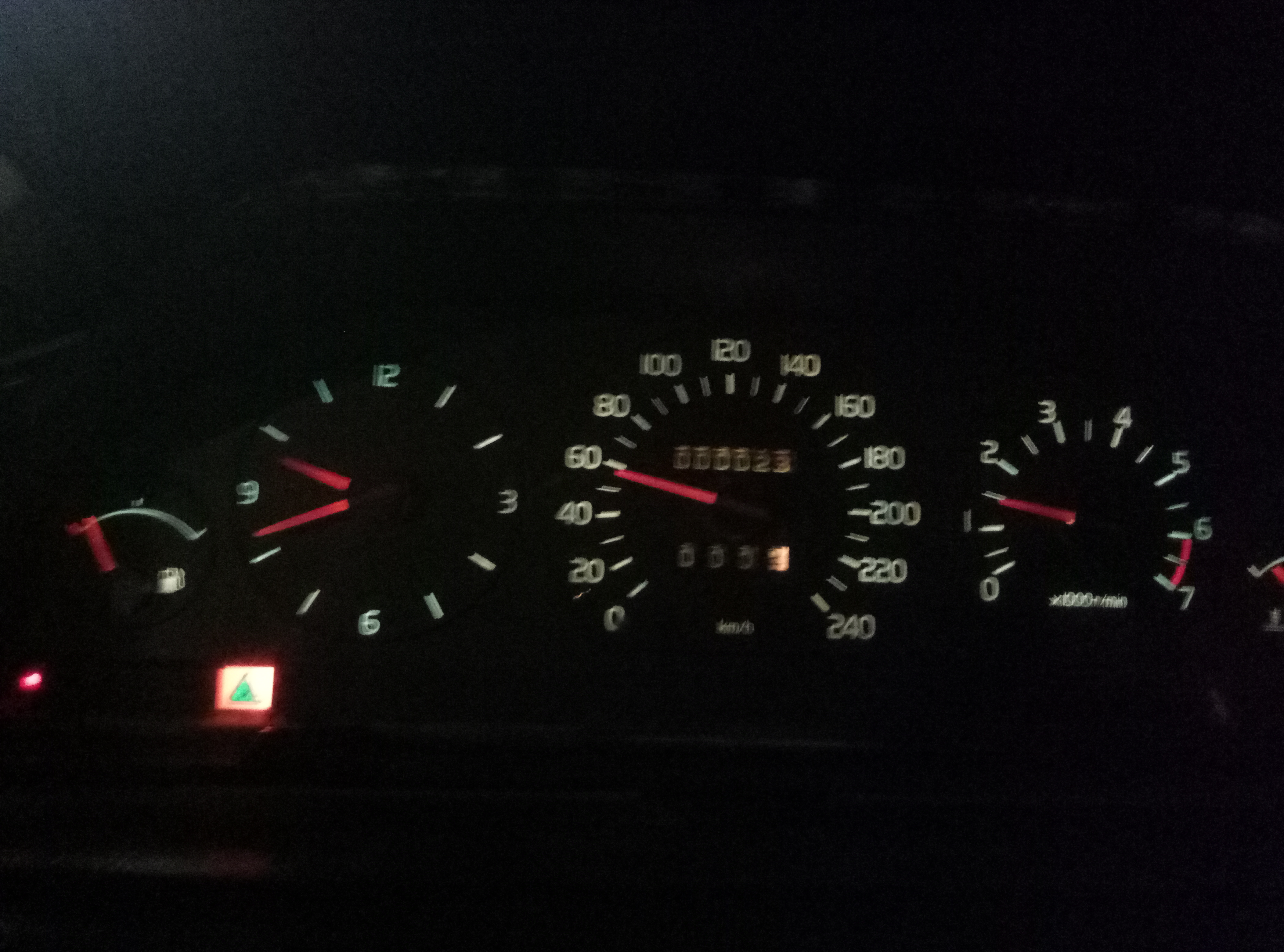

Повідомлення Sergey 740 » Вів листопада 20, 2018 9:00 pm
Ребят может кто сталкивался, на Вольво 940 не работает спидометр, машину взял недавно,полез к мосту, один провод на датчик был оборвал, поставил новый разъем подсоеденил всё как положено, но чуда не произошло..... И есть ли разница в проводах на датчике(правый,левый), может их перепутали до меня??? Может кто подскажет как проверить на работоспособность датчик и спидометр. И кто знает где на приборке провода от датчика скорости, может где обрыв.....попробую прозвонить.

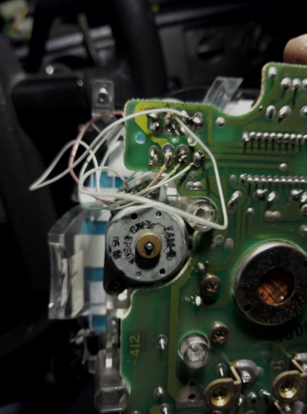

Снял приборку,открутил спидометр, на моторчике напаяны провода к плате, по этому есть сомнения в его работоспособности (((((Снял фишку с датчика на мосту, попытался прозвонить,но не зная где подходят провода на приборку, тыкал всё подряд, и ничего...... Вот теперь зная какие провода подходят в приборку, думаю кинуть напрямую провода от датчика скорости к приборке, чтобы уже точно исключить проводку.

Повідомлення xoxlov » Чет листопада 22, 2018 10:26 am
Тот моторчик что на фото отвечает за счетчик километров.
НА спидометр идет другой.

Повідомлення Sergey 740 » Чет листопада 22, 2018 3:09 pm
xoxlov написав:Тот моторчик что на фото отвечает за счетчик километров.
Ок спасибо, буду знать, теперь нужно запитать спидометр.

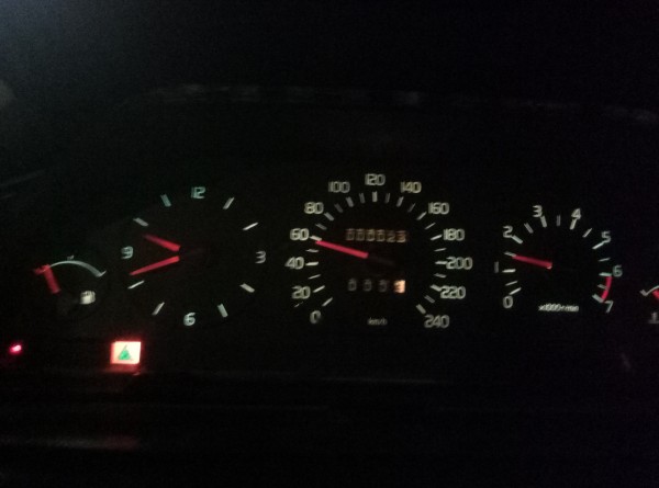

Повідомлення Sergey 740 » Нед грудня 02, 2018 4:49 pm
Нашел проблему, был оборван один провод от датчика до разьема в багажнике,поменял проводок и спидометр заработал, но одометр НЕ КРУТИТ, наверное буду искать спидометр.

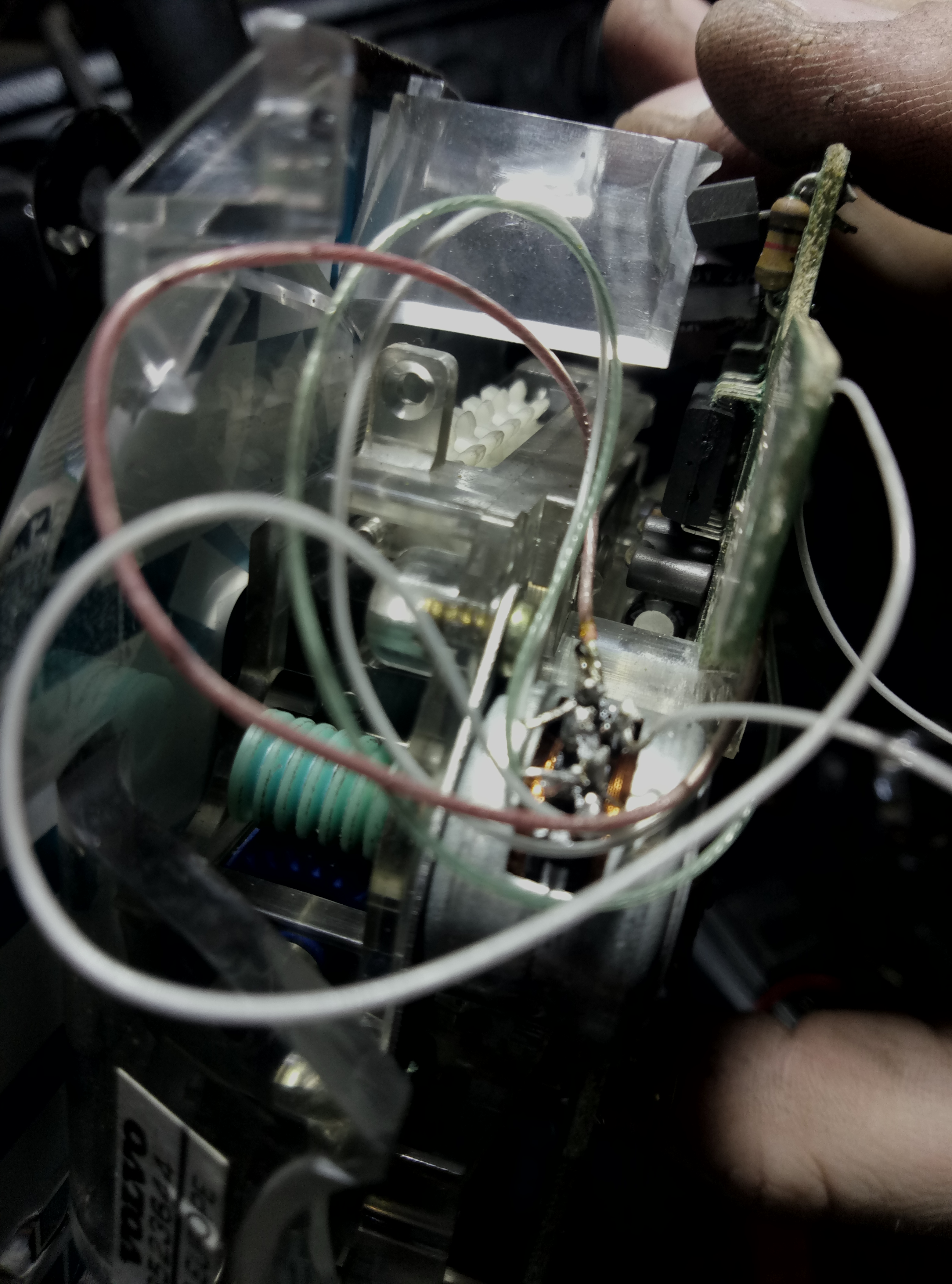

Повідомлення Sergey 740 » Пон грудня 10, 2018 10:35 am
Ребят кто в курсе как проверить работоспособность шагового двигателя одометра?(моторчик который крутит километраж).На моем спидометре напаянно провода вместо шлейфа,при чём как оказалось не правильно напаяны, перепаял....не помогло, взял б.ушный спидометр, (не рабочий вообще, кое что пропаял,заработал как и мой только спидометр.Взял ВСЮ приборку с рабочей машины, всё работает. Приборку свою прозвонил все дорожки к спидометру целые.Грешу на шаговый двигатель.

Re: Не работает спидометр Вольво 940 B230FB
Повідомлення xoxlov » Пон грудня 10, 2018 10:58 am
Это микрочип накрылся. Я тоже несколько раз перепаивал не получилось.

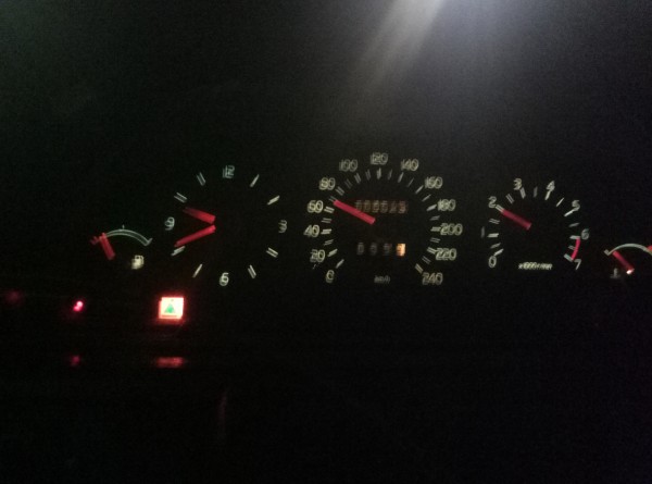

Повідомлення Sergey 740 » Пон грудня 10, 2018 8:50 pm
Поехал сегодня к электронщику, прозвонил он оба спидометра,мой сразу приговорил к смерти, чип замкнутый, с моторчиком непонятки.Прозвонил он второй спидометр, что то прогрел, почистил, сказал что вроде всё ок, пробуй ставь, сомнительные контакты почистил. Ставлю всё на место и о фантастика одометр крутит.
Повідомлення Sergey 740 » Пон грудня 10, 2018 8:51 pm
Единственное проверял в гараже,поддомкратил мост, и поехали, всё крутит, вообщем теперь нужно устроить тест драйв, и замерять правильно ли он крутит,сейчас нет времени кататься на ней.
