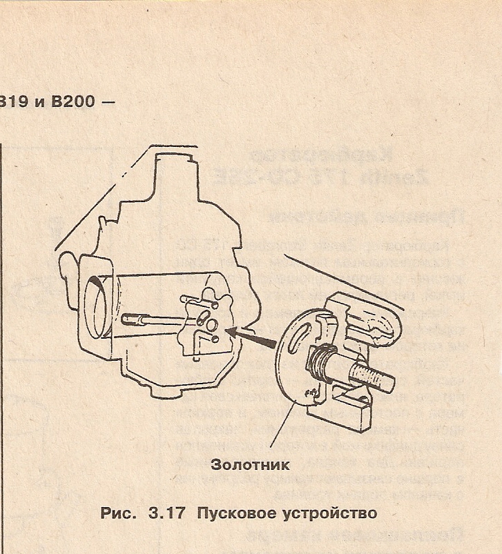

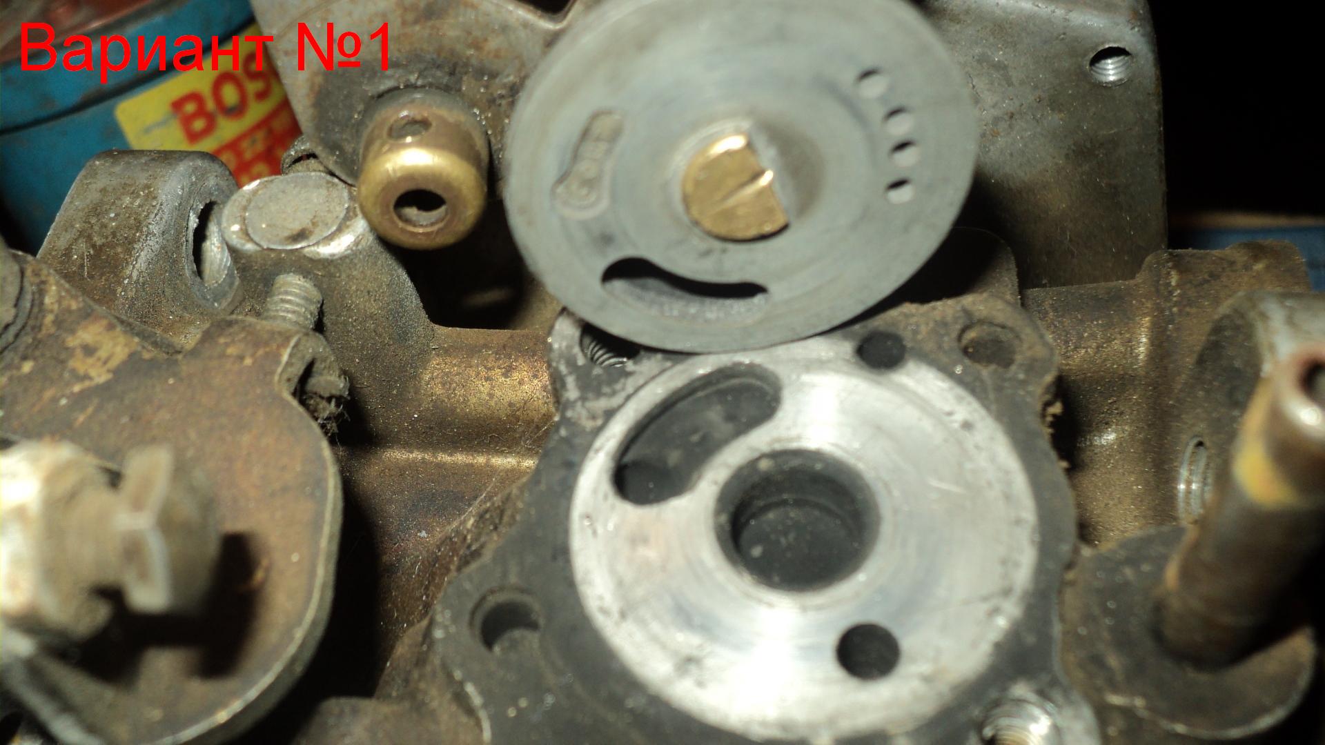

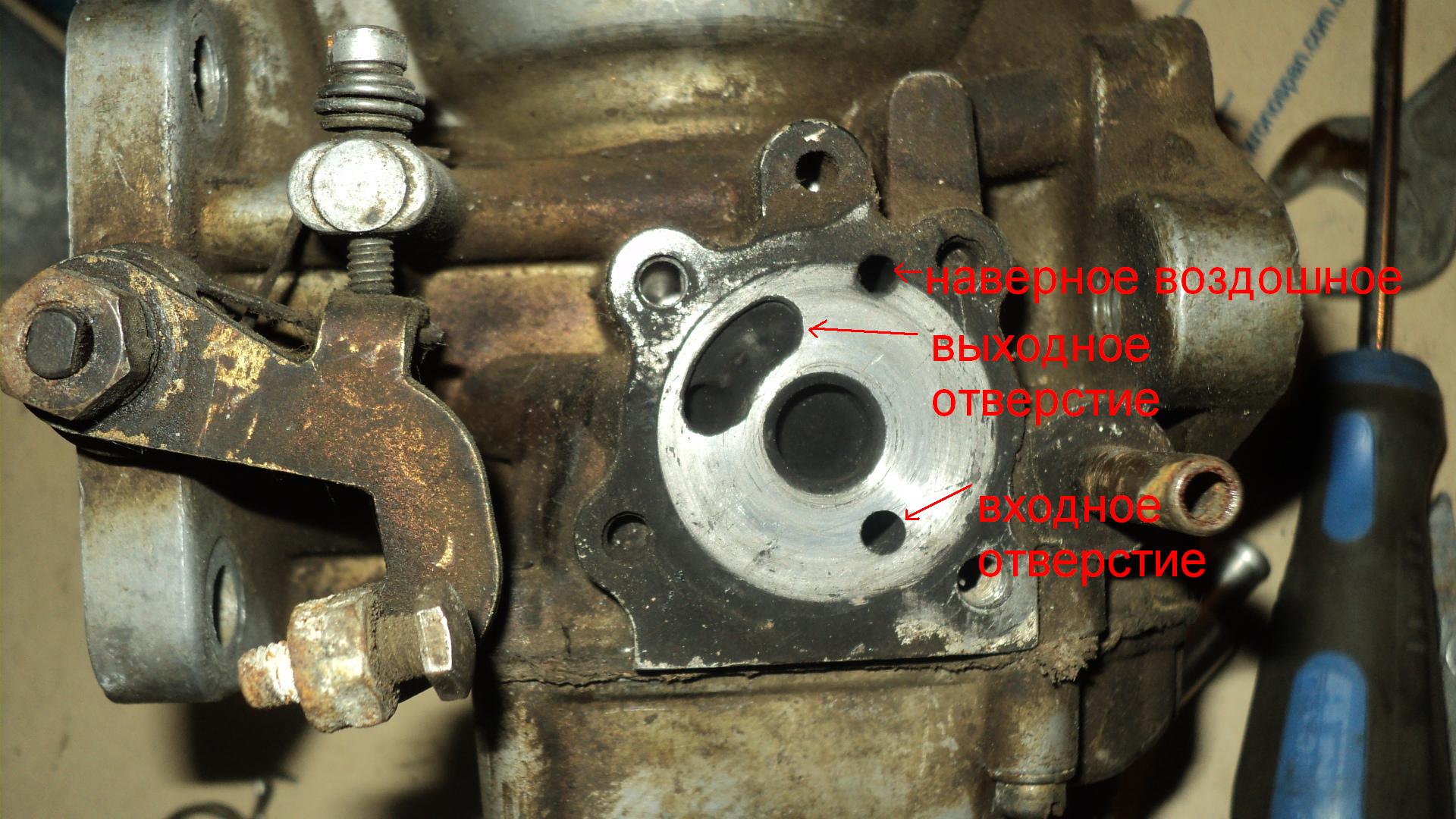

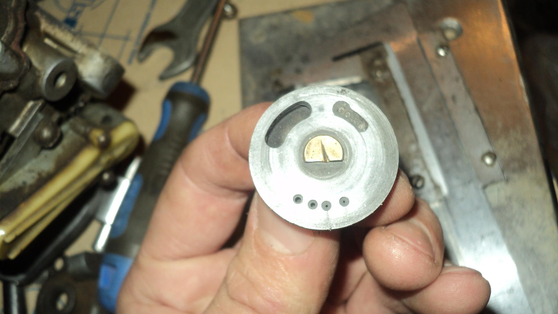

Система быстрых холостых оборотов (БХО) или в простонародье подсос
Для начала интерисует что сохдает эта система смесь или же просто подает дополнительно бензин?

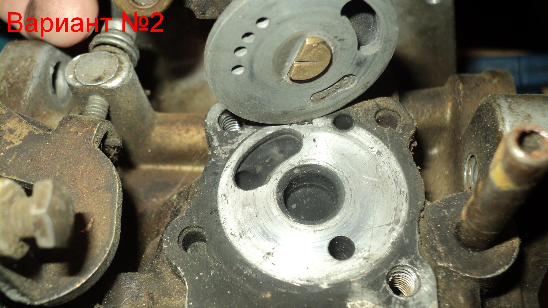

Так то там все просто разобрал посмотрел собрал, но я ж ведь не первый разбираю карб и коим хреном круг который регулирует подачу бензина должен находится, его так называемое эталонное положение мне не известно, плюс ко всему на двух карбах которые есть у меня два этих самых круга чуток отличаются, тоесть на круге есть продолговатое отверстие и четыре калиброваных отверстия в ряд. Так вот на одном карбе через калиброванные отверстия бензин заходит в эту систему а на втором карбе через эти отверстия бензин выходит
В общем вопрос как правильно должнен стоять этот самый кружок системы быстрых холостых оборотов, чтобы не кормить лишним на холостом ходу двигатель? то есть что должно находится напротив выходного продолговатого отверстия четыре калиброванных отверстия либо большое продолговатое?
Востаннє редагувалось Stas340 в Вів грудня 04, 2012 4:19 pm, всього редагувалось 2 разів.

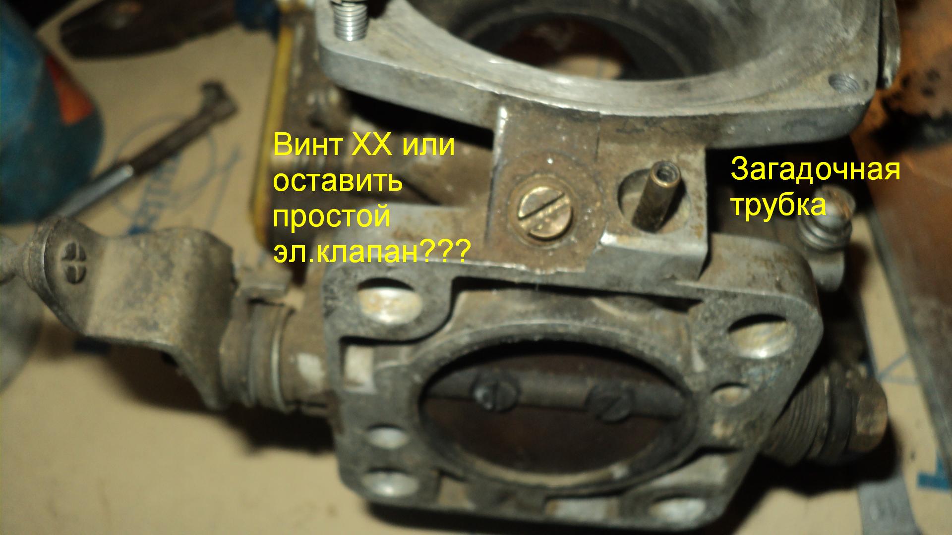

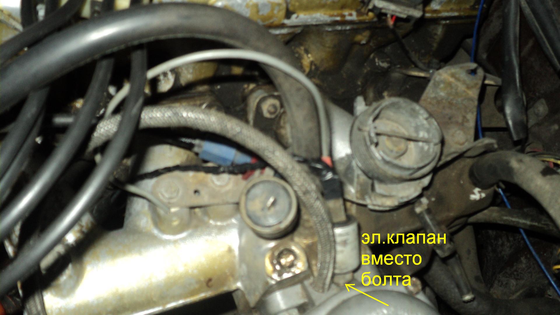

Вопрос следующий
первый карб который был был укомплектован типа регулировочным винтом скорее всего для холостого хода (фото дальше)
на коллекторе стоит эл.клапан для открытия канала ХХ и регулировочный винт.
второй карб укомплектован так называемым эл.клапаном для машин с кондером, типа включил кондер и дополнительная порция на хол ходу пошла чтобы двиг не заглох, стоит он там где на первом карбе типа винта регулировочного
все отверстия аналогичные отверстиям первого карба и все совпадает с отверстиямив коллекторе
Вопрос: какой клапан оставить и можно ли вместо доп.клапана поставить регулировоочный винт ( сктатив книге о нем ничего не сказано или я не увидел)?

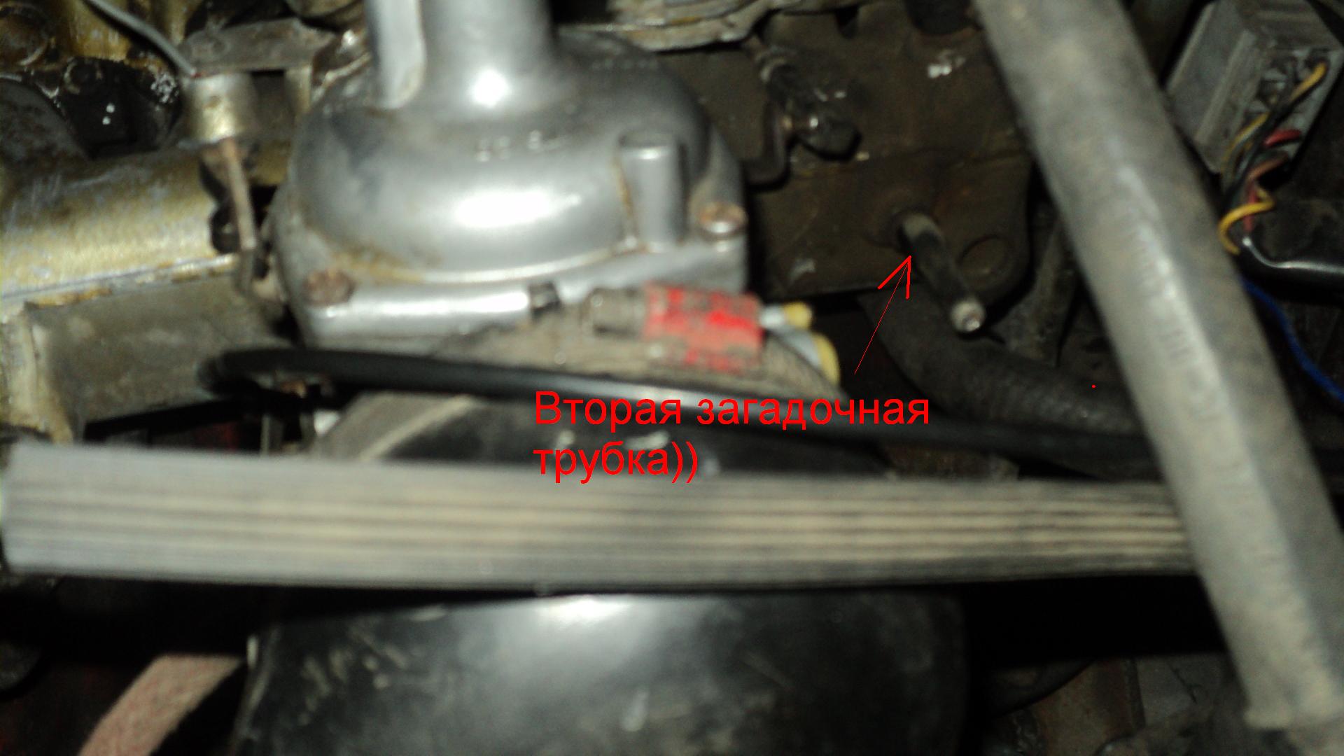

И еще вопрос: что должно подключаться к вот этой вот загадочной трубке которая расположена рядышком с винтом на карбе? И что подключается к загадочной трубочке на коллекторе? :)

загадочная трубка идет к трамплеру см фото
в моём бортовике там видно что куда
viewtopic.php?f=18&t=23634
download/file.php?id=15050&t=1
