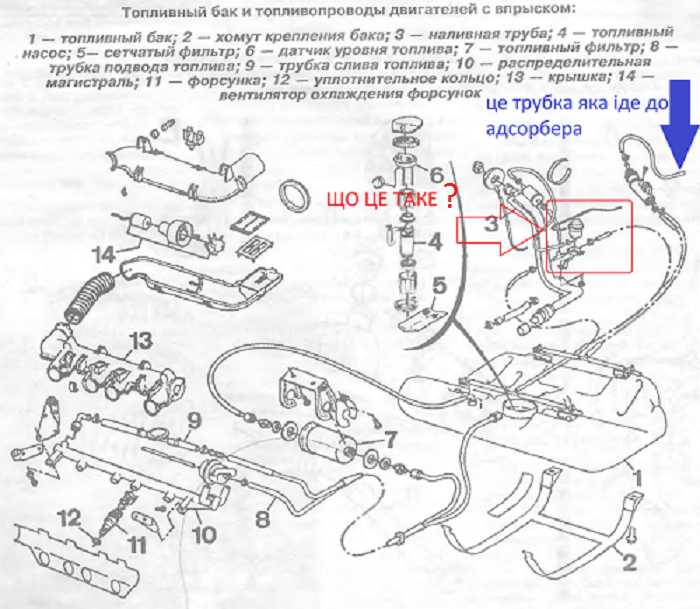

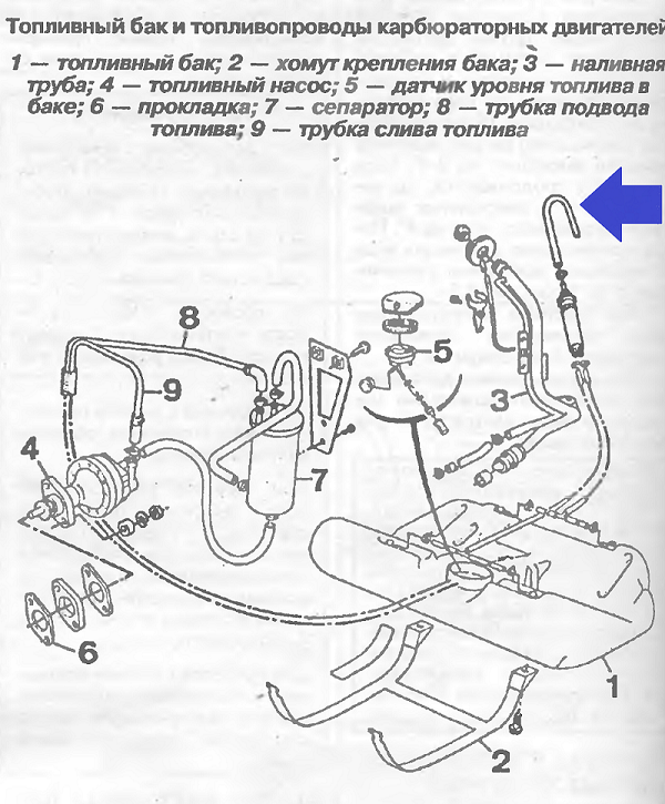

Re: адсорбер на 4
Повідомлення Filosof » Пон серпня 13, 2012 9:41 pm
А куди в карбових моделях іде трубка позначена на малюнку?

Re: адсорбер на 4
Повідомлення Filosof » Пон серпня 13, 2012 9:56 pm
Просто я не пойму: в інжекторних моторах, крім системи вловлення парів топлива, є вентиляція бензобаку?

Re: адсорбер на 4
Повідомлення Rom » Вів серпня 14, 2012 7:45 am
Filosof написав:А куди в карбових моделях іде трубка позначена на малюнку?
Никуда она не идет, просто так висит, это вентиляция бензобака, походу.
Re: адсорбер на 4
Повідомлення Filosof » Вів серпня 14, 2012 2:05 pm
Rom написав:
Я так і думав. Просто я думаю вивести так само трубку яка іде до адсорбера назовні як вентиляцію. А якщо виявиться що в мене крім того ще є вентиляція баку - то взагалі заглушу ту що йде до абсорбера. Просто холодно на вулиці - ніяк не залізу під машину не подивлюсь чи є там якась вентиляція баку чи нема.
