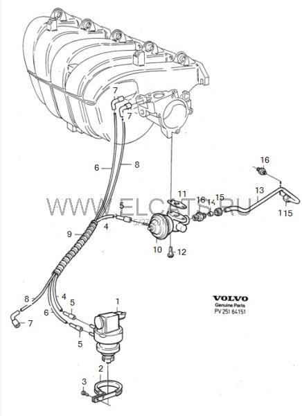

Повідомлення Александр90 » Сер травня 26, 2010 11:59 pm
Вот образец по 850
10 - это клапан
