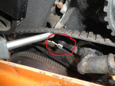

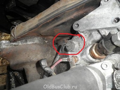

Может у кого есть схема с розположением датчиков на дизельном двигатели 740. Меня интерисуют датчики ОЖ. Какой за что отвечает?

Обсасывалось много раз, но если лень рыться: фото 1 - на реле накала свечей, фото 2 - приборка показометр температуры.

На фото тот что под геной- температура двигла- он двух проводной, тот что сзади - дия реле свечей- коричневый провод

У меня 1983 года машина,там все наоборот...включи зажигание и замкни любой из проводов на массу,определи таким образом какой идет на указатель температуры,другой соответственно отвечает за то что бы реле накала свечей не включалось на прогретом двигателе. 8-)

Я уже замкнул провод под геной на массу - пошел волшебный дым в салоне, оказалось выгорела дорожка на приборке, лучше такого не делать, нужно через лампочку замыкать.

пишу - тот что возле вентилятора двух проводной и идет на приборку
тот что шкива тнвд - на реле накала свечей - коричневый провод
и ничего, а лучше!!!! ничего не замыкать!!!!
