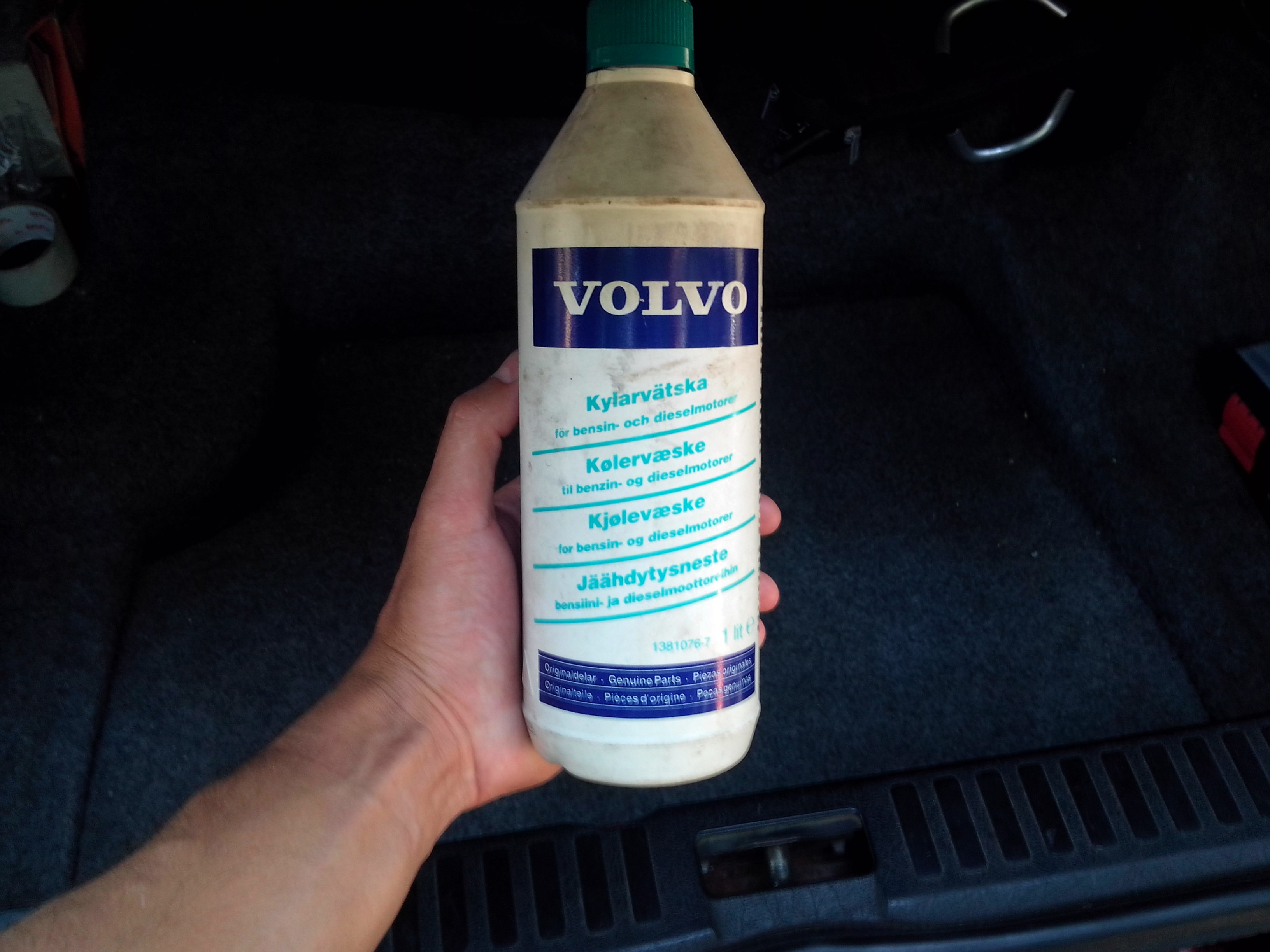

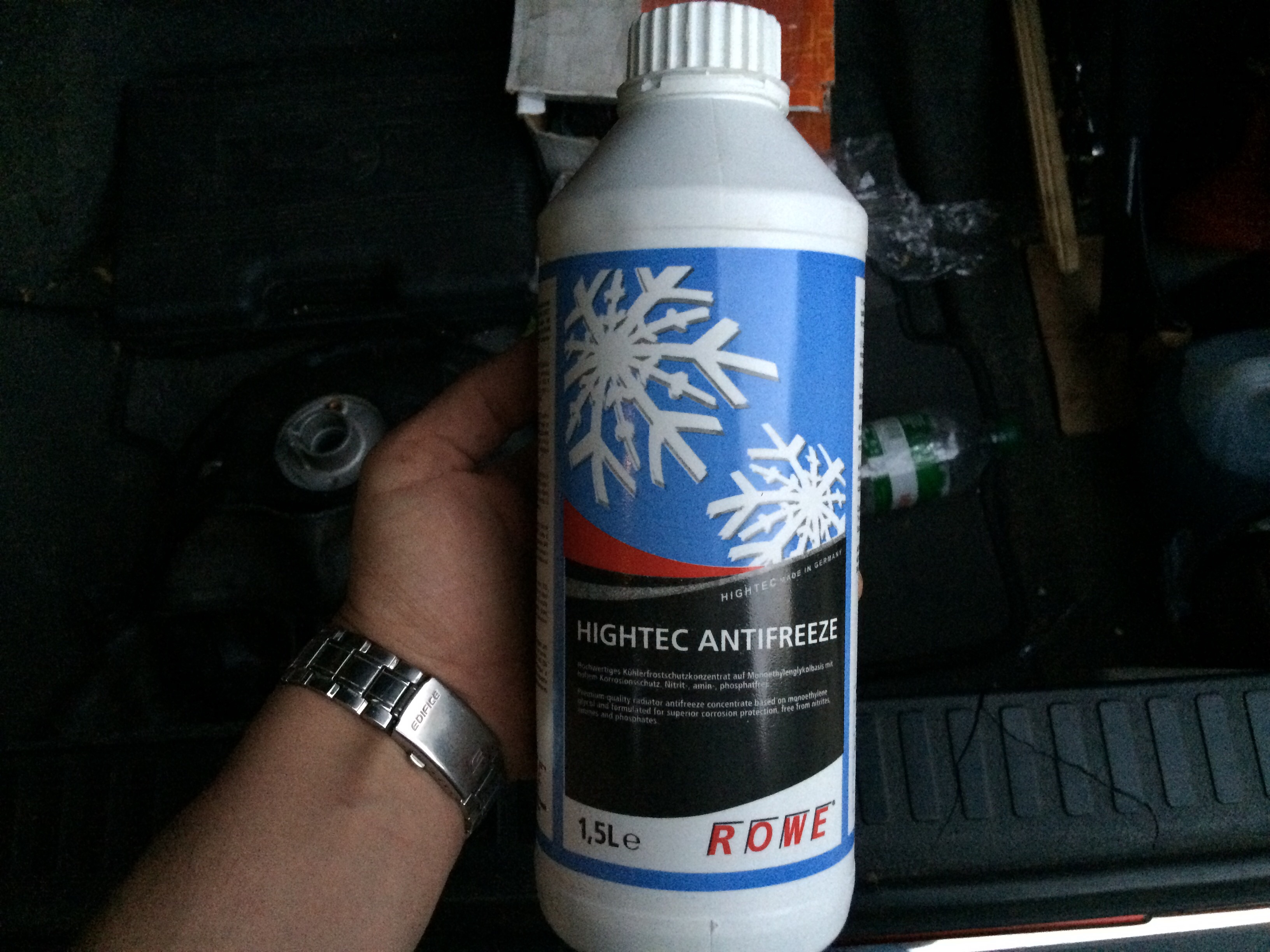

Повідомлення vovo » Вів червня 02, 2015 7:14 pm
ктото может по форме узнает?
что за шняга ктото пользовал)
