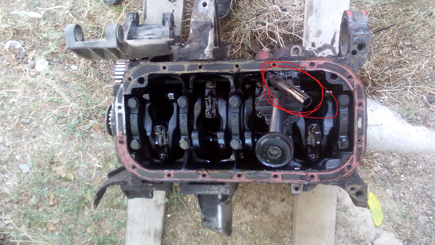

Повідомлення Bogdan_740 » Нед листопада 29, 2015 11:10 am
Такая вот проблема рассыпалась трубка маслоуловителя нижняя та что в блоке. Найти целую пока что не удается, можно ли что то придумать другое вместо родной трубки ??

Повідомлення viv777 » Пон листопада 30, 2015 10:07 pm
Трубку заменил капроновым шлангом для полива.Только шланг подбирал по диаметру и посадочное место на блоке хорошо просиликонить служит уже два года.
