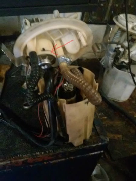

Повідомлення sach » П'ят вересня 15, 2017 7:12 pm
Нет. Бензином не пахнет. Возле насоса и по магистралям все сухо.
Обратный клапан - это который в крышке бензонасоса стоит? Он похоже держит нормально давление.
Или есть еще где-то?

Повідомлення Алежон » Суб вересня 16, 2017 11:30 am
Dimon 940 написав:А где он стоит?
В колбе насоса
