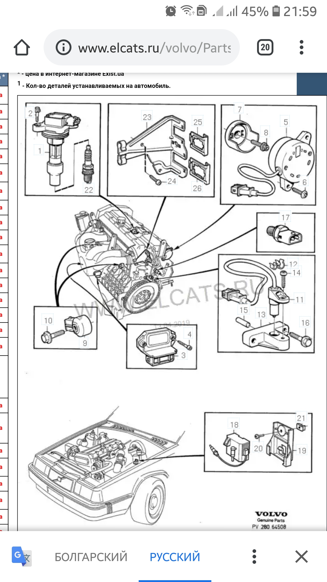

У Вас какая-то неправильная книжка :D
Датчик температуры под номером 17:
Примерно под мафом, по водительской стороне мотора у меня есть ещё один заводской разъём, в моём случае проблема была там.
Но не факт, что в вашей машине есть этот промежуточный разъём, проверьте сначала всю проводку от датчика, ну и сам его штекер.

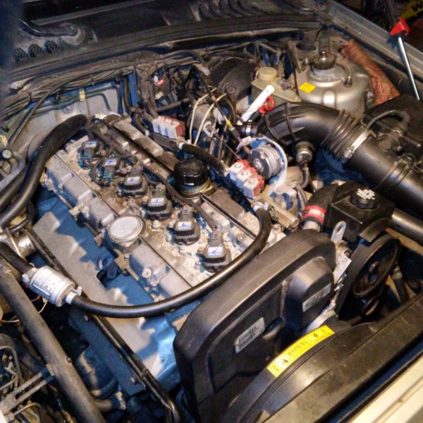

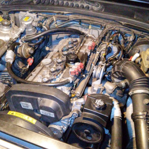

Судя по чему вы решили что у вас мотроник 1.8? Фото подкапотки можно?

Re: Замена датчика на 960
Повідомлення xoxlov » Нед квітня 14, 2019 1:16 am
все правильно, датчик один и он в термостате.

Пан Хохлов, спасибо за пораду. Действительно нашел датчик. Спрятался сбоку - не заметил. Наверное старею. Снял проверил мультиметром - работает как надо. Но проблема осталась. Завожу, чуть прогреется и молотит вентилятор. А термостат не подает ож в радиатор. Отключил датчик на фишке - без изменений. Выключаю зажигание - вентилятор работает еще несколько минут. То есть есть еще датчик темп. Значит это тот, который стоит над АКПП на блоке. Он на схеме у Якудзы. № 17. Я прав , пан Хохлов?
Повідомлення xoxlov » Нед квітня 14, 2019 9:31 pm
Нет, больше датчиков температуры у вас нету.
Когда отсоединяете фишку система падает в аварию и включает принудительно вентилятор, проверьте проводку, установите новый датчик.
