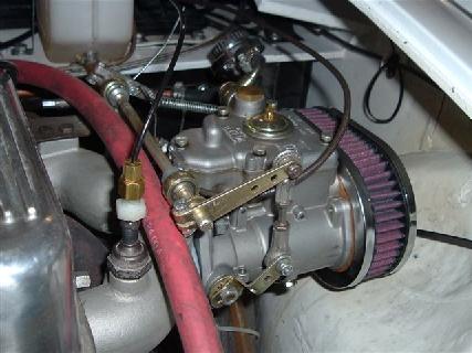

Вот моя история... поменял я свою старенькую Ваз 2108 на не мение старенькую Вольво 360 (2,0) 83 г.в. и вот образовалась проблемка... Начала просто пить бензин ведрами,розход в городе 15 л ... 75 км... поехал к карбюраторщикам розводят руками.. говорят нужно другой карб, потому что этот старый, проблемный. Сказали проще переделать на Вазовский, но как не знают... кто-то делал такое?..какой карб подходит и что делать с колектором??
Зарание спс!

Я как понял у тебя карб Zenith Stromberg. Проблематично наверно будет что-то с коллектором придумать, он же сделан под горизонтальный карб, а большинство других карбов вертикальные. Даже если мутить переходую плиту под ВАЗовский карб, вряд-ли что получиться, карб будет стоять сильно высоко, капот не закроется. Мне кажется только варить самодельный коллектор, из труб, наподобие как варят "пауки" на выпуск. Ещё есть вариант поискать карбюратор Weber, они тоже бывают с горизонтальным потоком, но они дорогие.

коллектор под горизонтальный карб?
можно поставить инжектор
если карб горизонтальный то придется покупать коллектор под вертикальный карб а он слегка в дефиците
либо купить ремкомплект...и ваять (карб почти такой же как на мерсе)

могу поделится как изваять коллектор на в200е из фланцев старого родного коллектора и москвичевского коллектора. :oops: :oops:

ivan@m написав:могу поделится как изваять коллектор на в200е из фланцев старого родного коллектора и москвичевского коллектора. :oops: :oops:
поделись!!!! колектор москвичовский я уже взял и бил у одного мастера который аргоном варит... он 100 % не дает что все будет ОК...

DrEvil написав:.и ваять (карб почти такой же как на мерсе)
какой мерс подходит??

Повідомлення ivan@m » П'ят квітня 01, 2011 10:59 pm
вари все буит норм.

ivan@m написав:вари все буит норм.
так есть один большущий минус, капот не закроется, надо будет дырочку делать((((((((((((((((((((, а что очень не хочется!!! :(

Повідомлення DrEvil » Суб квітня 02, 2011 1:44 am
на 123-ем такие карбы стояли, но кажись там были незначительные отличия... можно сварить так что закроется но надоли?

DrEvil написав: можно сварить так что закроется но надоли?
подскажи как??... если карб ниже опускать, то машина нормально ехать не будет.... ставить нужно в уровень или выше...но так капот не закроется!((((
