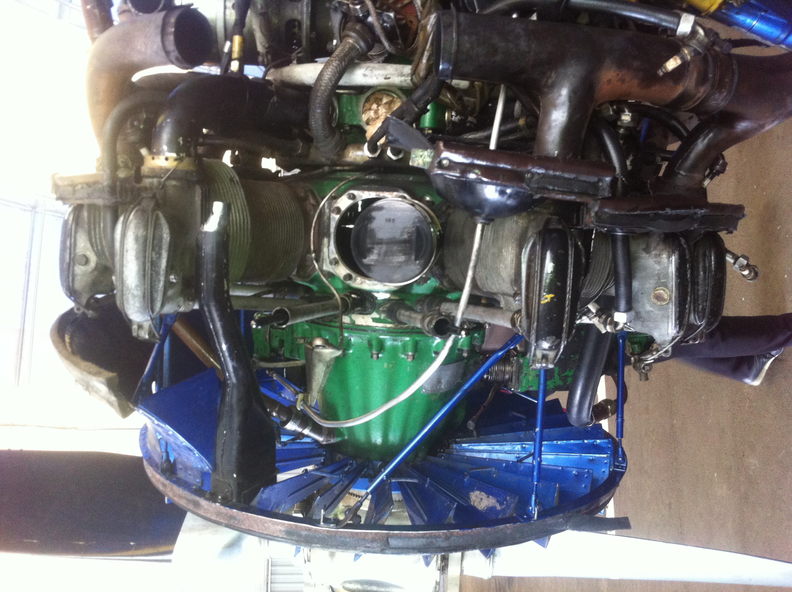

Хз что вы там под пивас собираете,но мне никто ничего не подсказывает.я сам продолжаю работать и учить своих мотористов и коробочников.Ну не боюсь я запачкать ручки... Теперь по поводу алюминиевых гильз -
1.Не бывает алюминиевых гильз,априори.Более чем странно это от тебя слышать...Первое ,что должно было прийти тебе в голову - из какого матерриала кольца будут работать по алюминию?Из поролона?пластмассы?
2. По-поводу *чуть-чуть кремния* - вот тут то и начинается...Именно кремний наносится плазменным напылением или путем вытравливания кислотой на поверхность аллюминия и покрытие(алюсил/никосил - это называется) это тверже чугуна.Но это уже никак НЕ АЛЮМИНИЕВАЯ ГИЛЬЗА!
3.И да,мы с 2000 года гильзуем посыпавшийся алюсил/никасил чугуном(и не только мы) - что в БМВ,что в Мерседесс,что в Фольксваген/Порше и все прекрасно работает. На фото выше ,2 никасиловых блока перегильзованных чугуном(BAC и М119).
И да,авиацию,корабельные,мотоциклетные - тоже делали не раз.Даже Алжирский каток делали- 2-х цилиндровый дизель с воздушным охлаждением - изготавливали гильзы,поршня,кольца,распред,вкладыши,прокладки,клапана.Как-то работает уже лет 12 и претензий нет.
