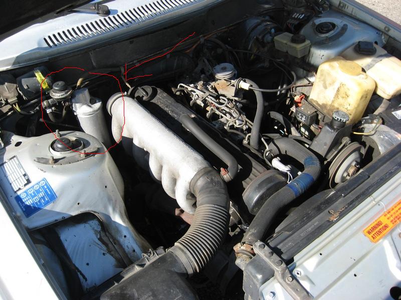

На 244-ой? Да ниче вроди бы... Нужно заменить прокладку крышки клапанов, прокладку поддона картера, вот свечку одну осталось заменить... ремень ГРМ, масло и фильтр масляный. У меня ж еще такой прикол - вместо родного топливного фильтра, стоит с москаля алюминиевая колба и тудой вставляется фильтр аж за 5 гривен, но дело в том, что сей девайс практически невозможно прокачать ручным насосом, т.к. он тоже не родной... я матюкался так... пока заменил фильтр. Там же нужно вставить сам элемент новый, налить туда пол литра солярки, а потом в позе "ЗЮ", пытаться эту колбу поставить обратно, при этом не расплескать солярку, которая все время льется через дырку, шо внизу колбы. Короче весело мне было... солярка и в рукавах была... как говориться "по усам текло, а в рот не попало" :)
Так что господа, если у кого есть родной ручной насос с местом под крепление родного фильтра, забарыжничайте его мне!
Я и фотку прилагаю, только тут самого ручного насоса не вижу... А свой девайс выложу как нибудь.

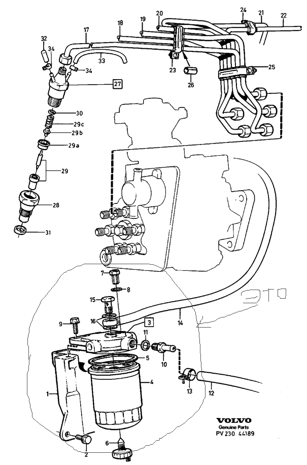

так что тебе надо?? какой насос?? его там с роду нету ручного!!!
есть фильтр, и та штука куда он вкручивается...

штатное крепление фильтра без всякого насоса могу предоставить без проблем. имеется такая вещица. цены если чесна не сложу... нада подумать.
вещица точно такая же как на твоем рисунке.

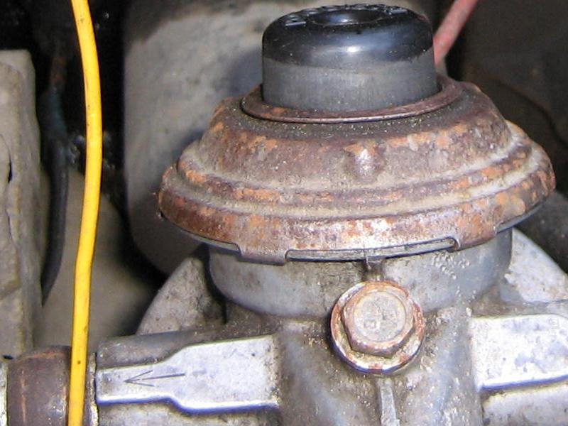

О! Это уже хорошо! А по поводу насоса... если память не изменяет, или это на 3-ке было...??? :? Вот вы мне щас сказали, а я растерялся. На 7-ке дизельной помню, когда менял фильтр, пришлось его снимать заново и заливать в него солярку - это точно помню. А вот ручной насос, типа с гучкой такой, да еще и с большим ходом этой ручки, точно где то стоял. Может и на D16 на 3-ке. Надо освежить в памяти... фотки глянуть. А цену на девайс, сложите, договоримся... хотя бы потому, что родной удобней при замене фильтра.
Re: вопросы по мотору вольво 240 2.4 дизель
Повідомлення Stas340 » Сер лютого 17, 2010 8:29 am
На D16-м подкачивающий насос стоит на фильтре в виде большой кнопки.
Повідомлення ARTYHA » Сер лютого 17, 2010 8:34 am
вот вот! а на 7ках такого девайса нима!
Повідомлення nikolajs » Сер лютого 17, 2010 8:54 am
Вот с 3-ки ...

А можешь скинуть фотки этого девайса? Просто интересно как его крепить. И еще вопрос - на 240-ой с дизелем, место крепления фильтра там же где и у 740-ой? Для сравнения, у меня он возле моторчика очистителей стекл, притулен...
Повідомлення leo_run » Чет лютого 18, 2010 10:32 am
ты ж видел картинку выше!!!! тема тебе обвел сам фильтр, он стоит под ТНВД

сфоткаю.... сегодня вечером заберусь в подвал и сфоткаю) а стоит он точно как на рисунке, под тнвд. там есть отверстия в блоке для крепления.
Повідомлення nikolajs » Чет лютого 18, 2010 2:50 pm
На той картинке непонятно как он стоит, где и вообще как крепиться к двиглу. А вот если приложите фото самого девайса и фото места, где он стоит, буду благодарен. Это все для ставнения, чтоб увидеть отличается мой двиг чем нибудь или нет! Мало ли, год то 82-ой, а у вас свежее...
Повідомлення leo_run » Чет лютого 18, 2010 10:51 pm
КОЛЯ стоит он сразу под ТНВД! снизу!! крепление двух болтах точках
