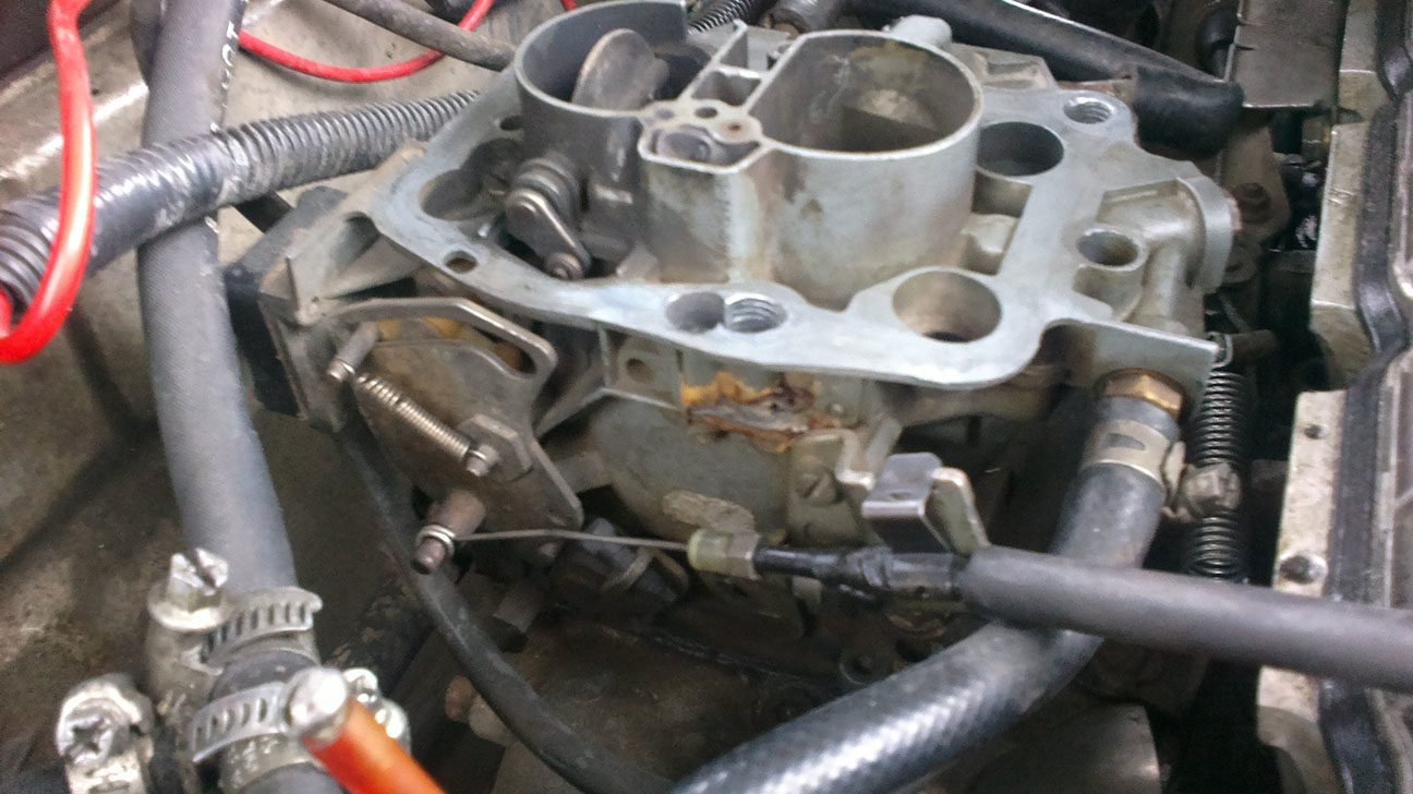

Приветствую всех!
На недавно мной приобретённой Volvo 440 (двигатель 18KP, 87 лс) столкнулся со следующей проблемой:
Отверстия крепления воздушного фильтра на карбюраторе рассверлены и резьбы уже не имеют. На одном имеется трещина.
Автомобиль работает на пропане, из-за имеющегося зазора выходит газ и отсутствует тяга.
Пока что прикрутили одним болтом насквозь, но проблема осталась.
ПРОШУ ПОМОЩИ по следующим вопросам:
1. Какой карбюратор подходит на замену SOLEX 28-34 CISAC?
2. Есть ли возможность заварить отверстия аргоном и заново нарезать резьбу?
3. На бензине ехать вообще отказывается, прежний владелец вроде поменял бензонасос но он стремный какой-то, прикручен к кузову под капотом и дырчит страшно (когда работает, сейчас вообще не работает). Посоветуйте пожалуйста на замену + топливный фильтр.

ГБО стоит родное? У меня на карбе одна шпилька из трёх была сорвана, залил жидким металлом посадочное отверстие для шпильки и нарезал новую резьбу. Плохая тяга наверное не из за подсоса воздуха. По карбу есть целая тема, ищи. Удачи в ремонте.

Там карб уже походу "деланый", подсос в салон выведен. Как я понимаю - этого в быть не должно.
Вот человека нашел - может решить вопрос заменой карба на нивовский. Вроде цена вопроса до 1000грн.
P.S. Вчера зажал второй шпилькой насквозь, вонять стало меньше, тяги стало больше, но проблема осталась.
Сегодня был у специалиста. Сказал, что газовая форсунка должна быть закреплена болтами/шпильками, и пока она ходуном ходит ничего не сделать...

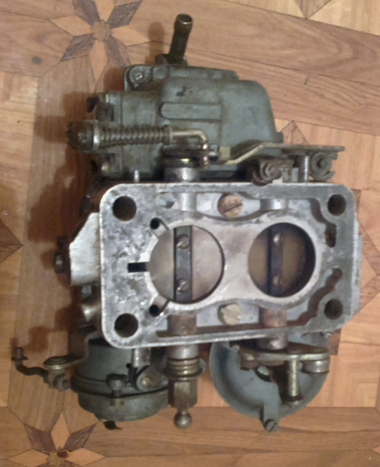

Повідомлення deputat333 » П'ят квітня 13, 2012 9:41 pm
Чтоб было нагляднее:

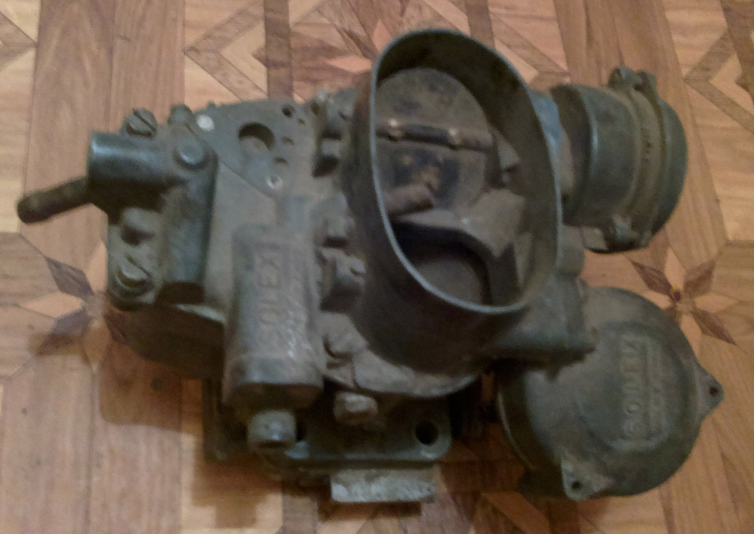

карб решил какой ставить будешь?
Re: Volvo 440 карбюратор SOLEX 28-34, бензонасос
Повідомлення deputat333 » Нед квітня 15, 2012 11:43 pm
Если получится прицепить - то вот этот, а если нет - то с нивы.

Повідомлення deputat333 » Пон квітня 16, 2012 12:28 am
И называется он вроде как SOLEX DIDTA 32/32. Во всяком случае, диаметры отверстий под коллектор 32 и 32 мм.

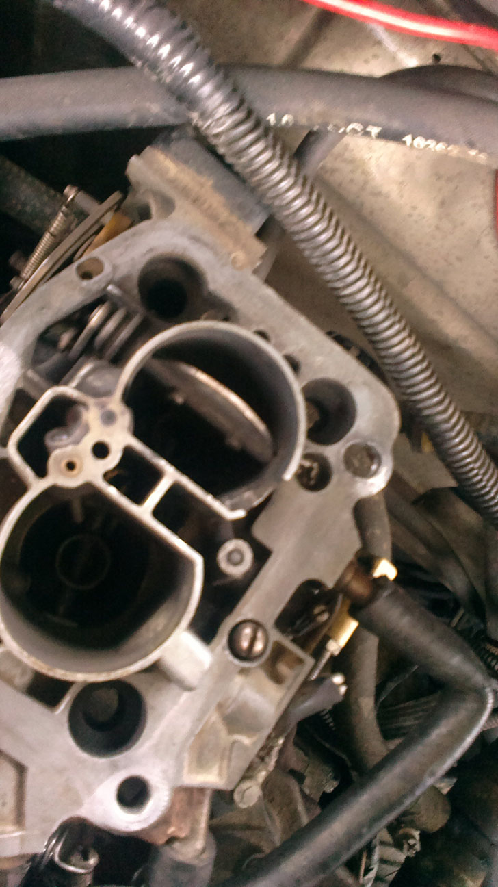

Повідомлення deputat333 » Нед травня 13, 2012 10:42 pm
Итак, по топливной системе работы окончены.
Родной карбюратор заменили на нивовский-таежный (б/у), почистили контакты бензонасоса и газового редуктора, подачу газа врезали в рабочие камеры с раздельной регулировкой, правильно подключили бензонасос (дырчать стал намного меньше), заменили трос газа, заменили свечи и воздушный фильтр. Вроде все.
Результат – о былых проблемах пока забыл. Претензий нет ни у меня, ни у друзей, которым давал прокатиться.
