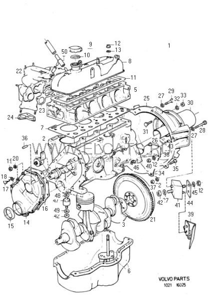

Течь масла через уплотнение крышки ГРМ. Пытался купить через екзист нет в наличии. Может ктото встречал такую проблему. Может чтото приколхозить из каких-то других сальников? Нужен совет
Под номером 15.

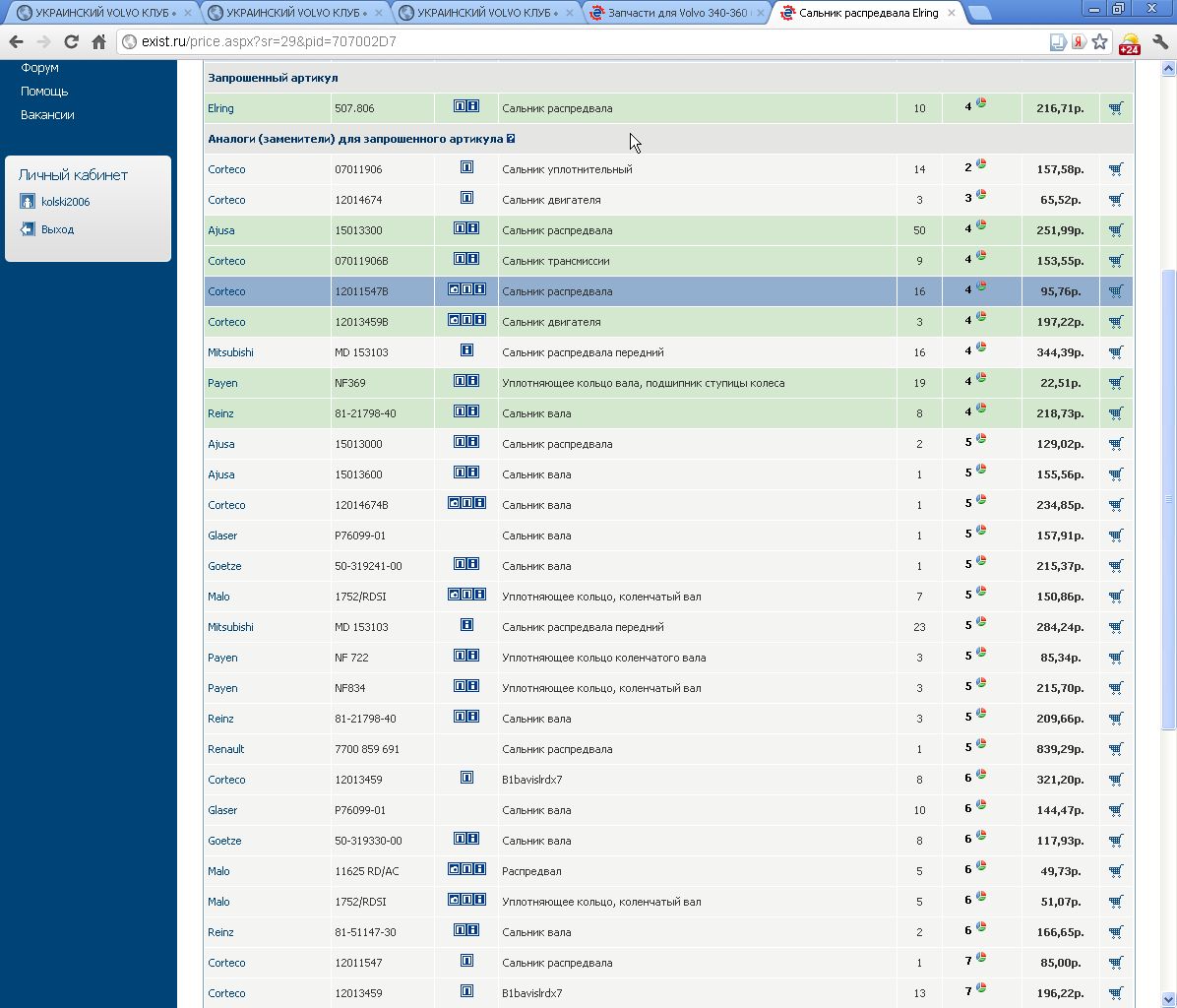

V O L V O 340 написав:Течь масла через уплотнение крышки ГРМ. Пытался купить через екзист нет в наличии. Может ктото встречал такую проблему. Может чтото приколхозить из каких-то других сальников? Под номером 15.
размер 50х35
нет в наличии? см. аттач.
единственная проблема - это если, как сказал Стас, есть канавка, то есть выработка
тогда временный выход уменьшение внутреннего размера или новая втулка/шлифовка
Есть один момент, который упомяну. Через мои руки прошло 3 двигателя 14S и один E у всех оказался данный прикол - кольцо-ободок в крышке под номером 14, в которое вставлен сальник. оченннно туго и плотно. поставить в это кольцо сальник гаражными методами - почти нереально. Я вытащил кольцо, оно буквально доли миллиметра толщиной, и нормально вмонтировал сальник. Может это просто сальник имеет изначально данное кольцо, а потом когда его меняют кольцо остается. потому как пока сам не сел и не разобрал сальники были вставлены подрезанными и в герметике по наружнему диаметру. Может мне так повезло, но статистика, блин.

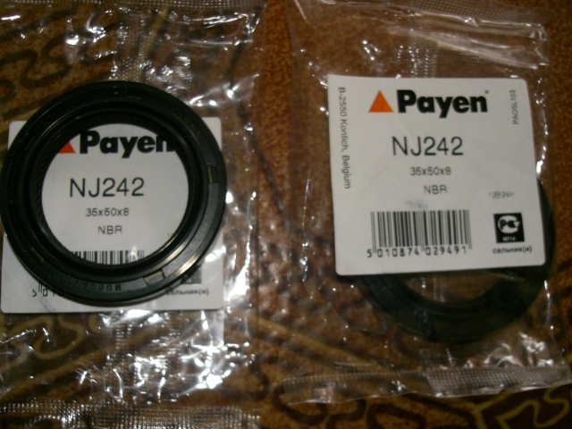

Повідомлення V O L V O 340 » П'ят липня 20, 2012 1:58 pm
Снял крышку.Стояло 2 сальника подряд 50х35х10.Купил сальники 50х35х8 причом подобрали по марке авто.Цена-20 грн. за шт.Также поставлю.

Повідомлення skrydj » Пон липня 23, 2012 5:17 pm
нет смысла хватает 1 но лучше 50х35х10 и подрестоврировать втулку как я писал, а если есть возможность реставрировать по вообще суппер!!!! :buba:

Повідомлення V O L V O 340 » Сер липня 25, 2012 1:46 am
Втулка не родная я подозреваю.Нержавейка точеная.Выроботка не большая есть.Но кромки сальников в нее не попадают.
