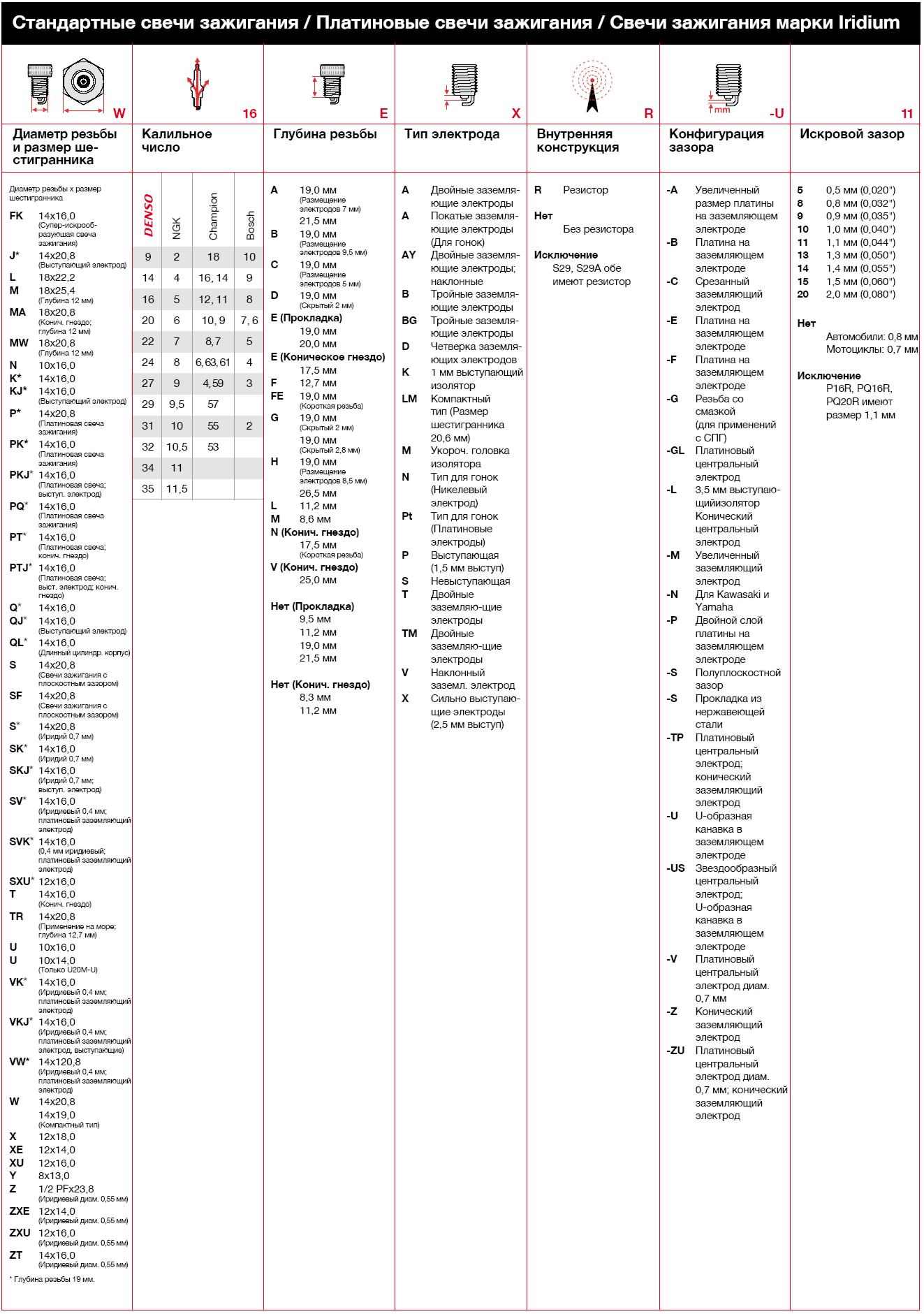

Повідомлення Shipr » Нед лютого 03, 2013 2:10 pm
Значит буду искать пока свечи и загоню к мастеру посмотреть метки. Вот что нашел интересное по свечам.
Оказывается что У BOSH чем горячее тем больше число а в остальных наоборот.

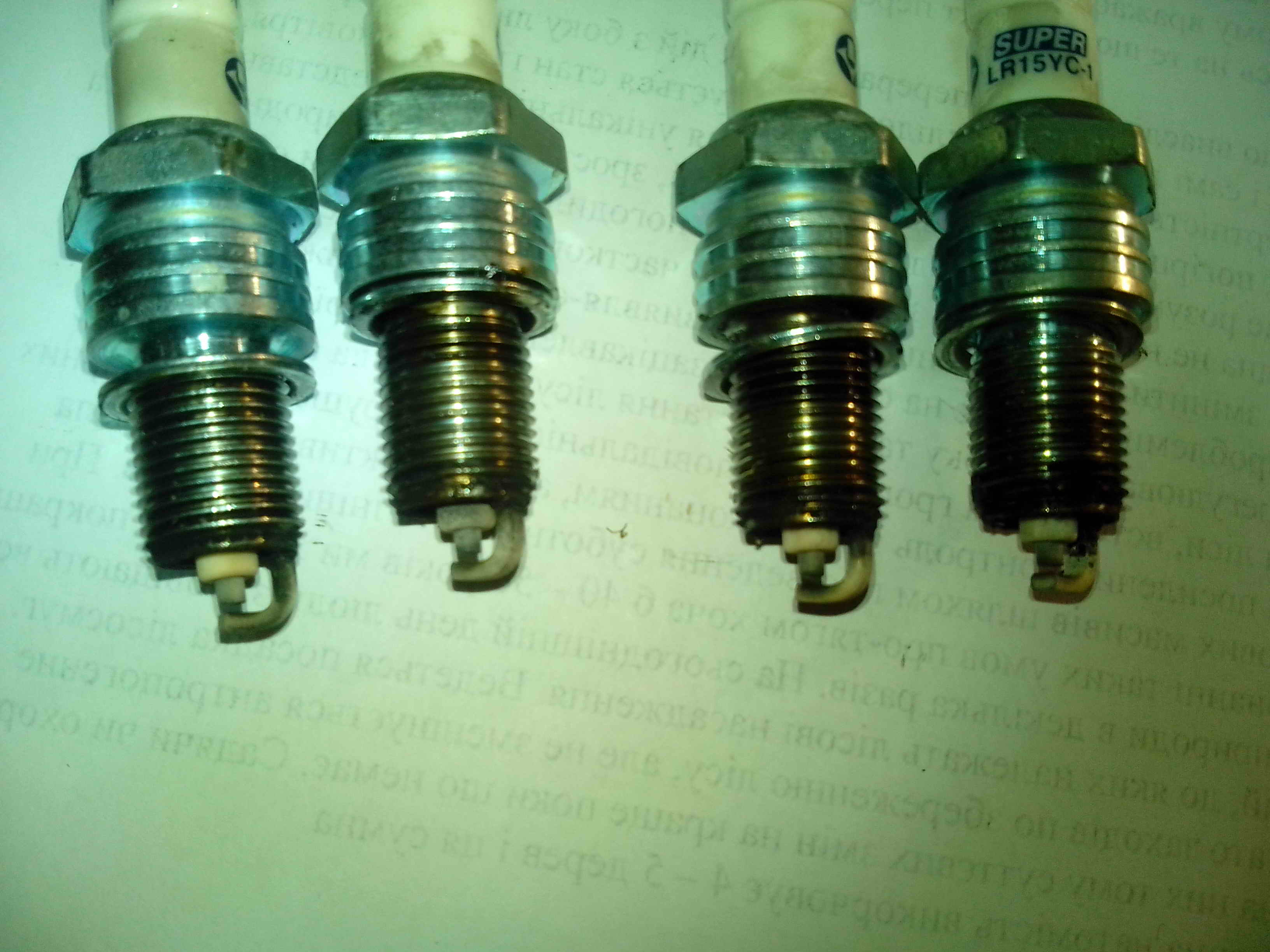

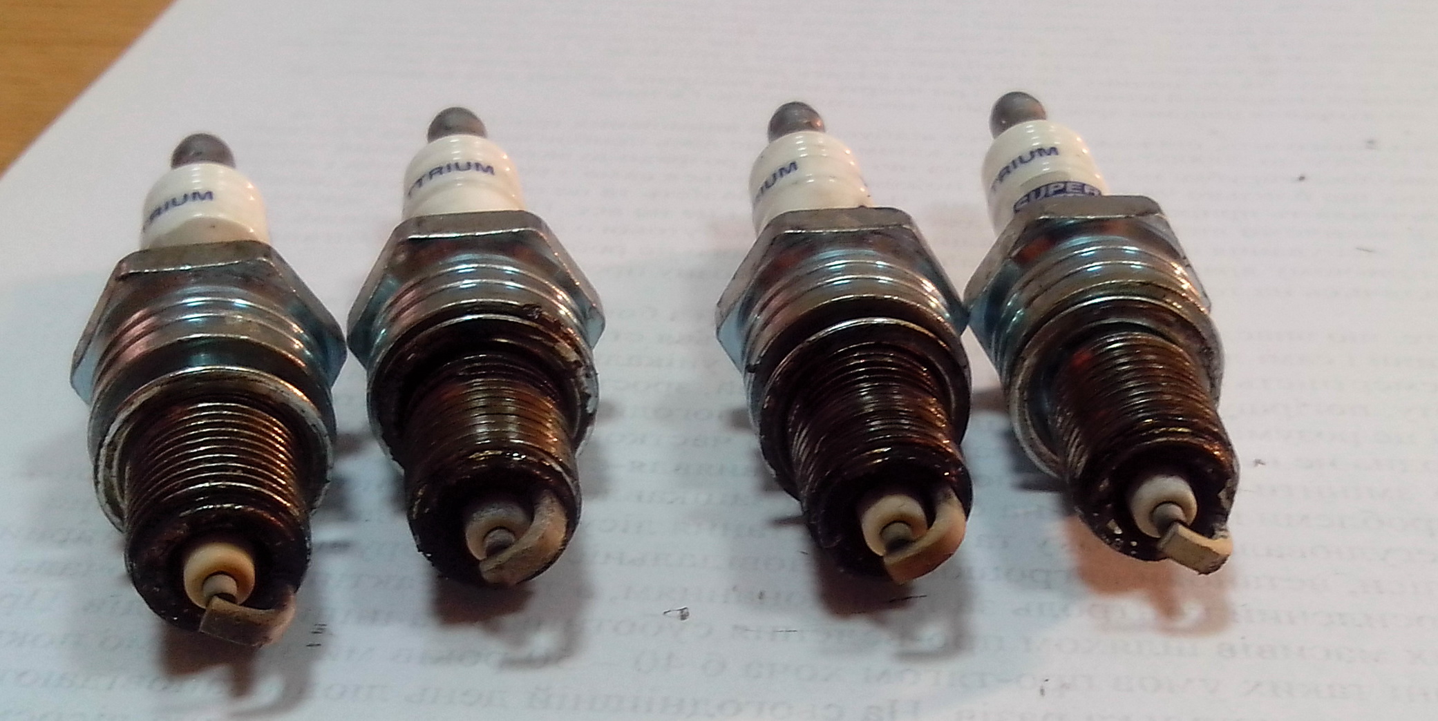

Повідомлення Shipr » Пон лютого 04, 2013 8:53 pm
Завелась почти сразу поехал за свечами, приемистость и разгон увеличились (может это уже самовнушение). Свечи взял более холодные NGK №5 BP6EF стояли YTTRIUM SUPER LR15YC-1,калильное число примерно одинаковое.

Повідомлення Shipr » Пон лютого 04, 2013 9:01 pm
Заехал на СТО заменить свечи (не было времени ехать в гараж за ключами) сказали что троит двигатель и не работают аж два цилиндра. Как я тогда на двух цилиндрах еду около 100 км/час. Предложили приехать завтра померить компрессию, не пойму зачем, свечи все одинакового цвета. Думаю разводят на ремонт двигателя.

Повідомлення Семен » Пон лютого 04, 2013 10:59 pm
свечи,которые стояли,(мне кажется)отработали свое. судя по пятнам.
Семен :-P
Семен
Повідомлень: 205
З нами з: Суб вересня 15, 2012 8:39 pm
Звідки: Мариуполь
Автомобиль: volvo 940
Re: Сильная детонация.
Повідомлення Shipr » Пон лютого 04, 2013 11:09 pm
Но они прошли не более 300 км. Может просто фото такое сделано на китайском телефоне.
