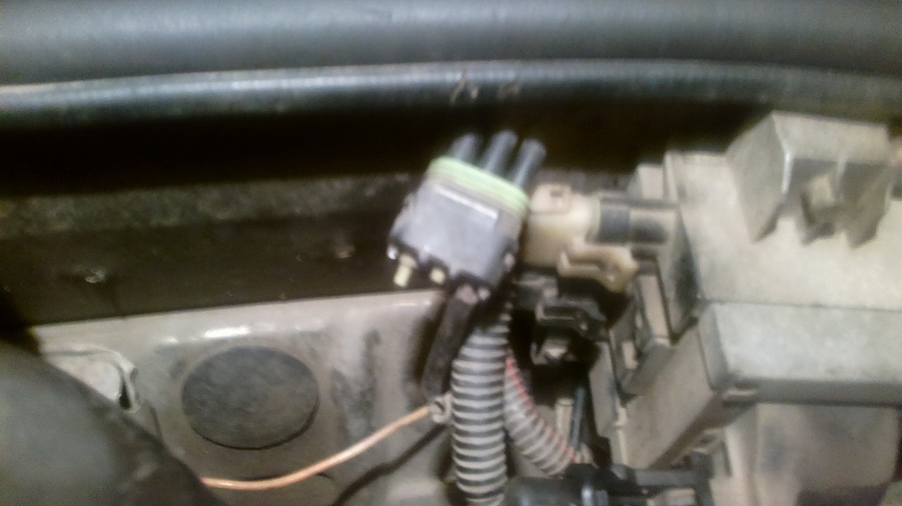

Повідомлення deputat333 » Вів лютого 19, 2013 12:37 am
Очень интересно... Узнаю клемму, похоже вставляется она в блок зажигания. А я еще думаю - что это за провода у меня это там так неприлично загнуты. Может контакт отошел. Проверю.

Повідомлення Aleksander » Вів лютого 19, 2013 10:01 am
deputat333 написав:Очень интересно... Узнаю клемму, похоже вставляется она в блок зажигания. А я еще думаю - что это за провода у меня это там так неприлично загнуты. Может контакт отошел. Проверю.
У меня симптомы были один в один с твоими, меняется пять минут - скрутил два болтика поменял и всё!!!!Плавали обороты, при подгазовке было даже сложно словить обороты падали до 800-т потом резко ниже и глохнет порой на нейтрале даже ехать нельзя было((((Проверь пусть кто то погазует а ты пошевели поводок от клемы!!!!Ну и проверь показания вольтажа там они вроде падать сильно не должны!!!!Надеюсь помог!!!! :frends: :welcom:

Повідомлення Aleksander » Вів лютого 19, 2013 10:06 am
Aleksander написав:
Да кстати у меня был переломлен ближе к картеру а не на самой клеме!!!!

Повідомлення deputat333 » Вів лютого 19, 2013 11:14 am
Aleksander написав:
:frends: Спасибо!
Вчера ходил смотреть, видимых переломов не нашел. Я так понял, датчик коленвала на 2 контакта, а нижний трехконтактный разъем с одним проводом у меня (на фото), и похоже, так было всегда.
Вчера когда поменял распределить зажигания действительно небольшое плавание холостых обнаружил. Оборотов на 100-150, причем произвольное и несколько раз подряд. Было это явление на теплую (остывала полчаса).

Да это он и есть на фото есть 2-х контактный и 3-х контактный!!!
Re: 440 дергается и мучает меня...
Повідомлення deputat333 » Вів лютого 19, 2013 10:30 pm
Aleksander написав:Да это он и есть на фото есть 2-х контактный и 3-х контактный!!!
Трехконтактный так и не понял куда уходит, а от коробки (я так понял то и есть искомый датчик) - приходит двухконтактный.

Повідомлення Aleksander » Вів лютого 19, 2013 10:39 pm
deputat333 написав:
Как то у тебя всё сложно!!!!Датчик сам у меня стоял на маховике , крепился двумя болтиками, провод шел на колодку в районе радиатора, старый отцепил от колодки, снял показания - скачут херово, нет, значит он не причем - при этом теребишь его в разные стороны, для объективности эксперимента!!!!Завтра утром гляну, может завалялся на балконе старый если что сфоткаю!!!

Повідомлення sergvega » Вів лютого 19, 2013 10:54 pm
У меня - ДПКВ 2-х контактный, а 3-х контактный, но с одним выходящим проводом идет на датчик температуры масла, что возле масляного фильтра.

Повідомлення deputat333 » Сер лютого 20, 2013 11:26 am
Он или не он - х.з., конечно. Я так скоро полмашины поменяю. :moil: Холостые плавают редко. Очень часто при старте двигателя, особенно прогретого (на холодном как-то пока не замечал) дын-дын-дын и ели-ели подбирает обороты с офегительным троением. Спасает прогазовка, но не всегда. Проходит секунд 5-10 выравнивается.
Может и на ходу не беспокоить, а может и беспокоить.
Заметил особенность - часто выеживается когда нос машины поднимается на малом ходу. Например, когда из гаража выезжаю - задница опустилась и холостые поплыли...
Датчик новый нашел за 90 грн. Буду брать наверное.
Может до кучи еще и катушку заменить, как думаете? Может она понты колотить?
