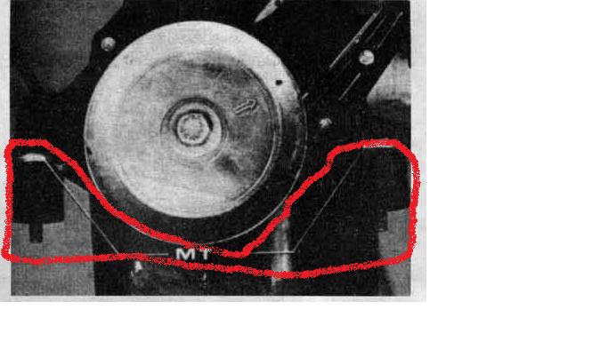

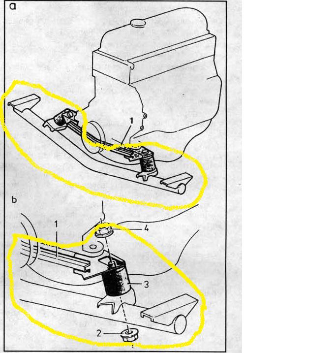

Доброго времени суток форумчане,столкнулся с такой проблемой.Подвеска двигателя на вольво 340,у меня машина 84 года В14.4Е постоянно разрывает подушки двигателя,подушки стоят как на рисунке отмеченным красным.Хочу заменить на другие те что отмеченным желтым,всем гамузом с трубой куда становится двигатель и креплением от блока до подушки.Подойдет это все на мою машину,может кто с этим сталкивался,или может у кого есть эта запчасть?
Помогите чем можете.

по идее должно подойти, нужно в книгу заглянуть. А почему подушки рвет?

Serij написав:по идее должно подойти, нужно в книгу заглянуть. А почему подушки рвет?
По книге должно подойти,сальник чуток масло пропускает попадает на подушки и они раскисают и рвет,подвеска двигла у меня она согнута была,выровнял,но видно оно чет не то.Сереж,а где достать ее на заешь?

Повідомлення Григорий » Нед березня 03, 2013 11:04 pm
Есть балка под старые подушки,не гнутая.
Что именно: книгу или балку? В принципе балка не такой уж ходовой товар, поспрашивай, кто разбирает тройки.
ПС. Ничего себе чуть-чуть пропускает. :o
Книга есть,скачал в электронке,балку.Станет чуток на погоде,течь буду устранять,а балку хотелось бы заменить всем гамузом что бы потом не заморачиватся.
