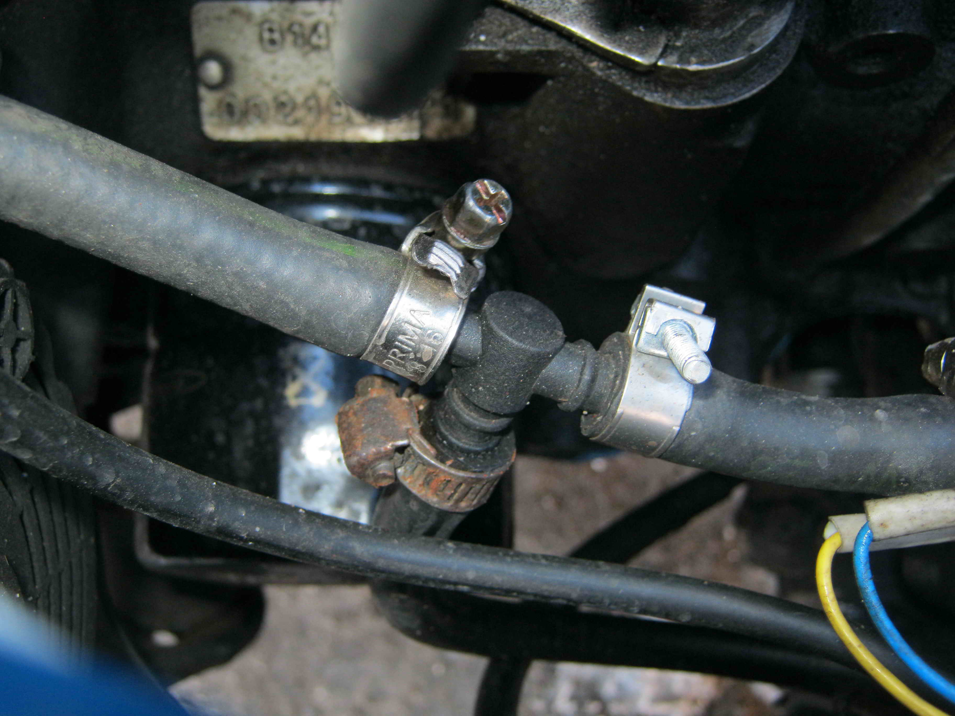

Брат markitos Ты уже второй раз поднимаешь эту тему (подними свою старую)(за фото прошу прощения забыл совсем. постараюсь сбросить). По электрическим бензонасосам я писал и не раз (модель, цена и где брал). Ставится очень легко обратка через тройник после насоса. Заглушку мне делал Сергей он же Serij. Dok и Zavgar666 не ругайтесь, ведь у вас один говорит о механическом а второй об электрическом бензонасосе. Электрический ездит и нормально проверено лично. Единственное но есть, не ставьте машину под уклоном передом вверх завестись будет трудно, и фильтр топлива только горизонтальный (ну типа прямой без отстойника). А если честно то в подписи есть мой телефон неужели так трудно позвонить.

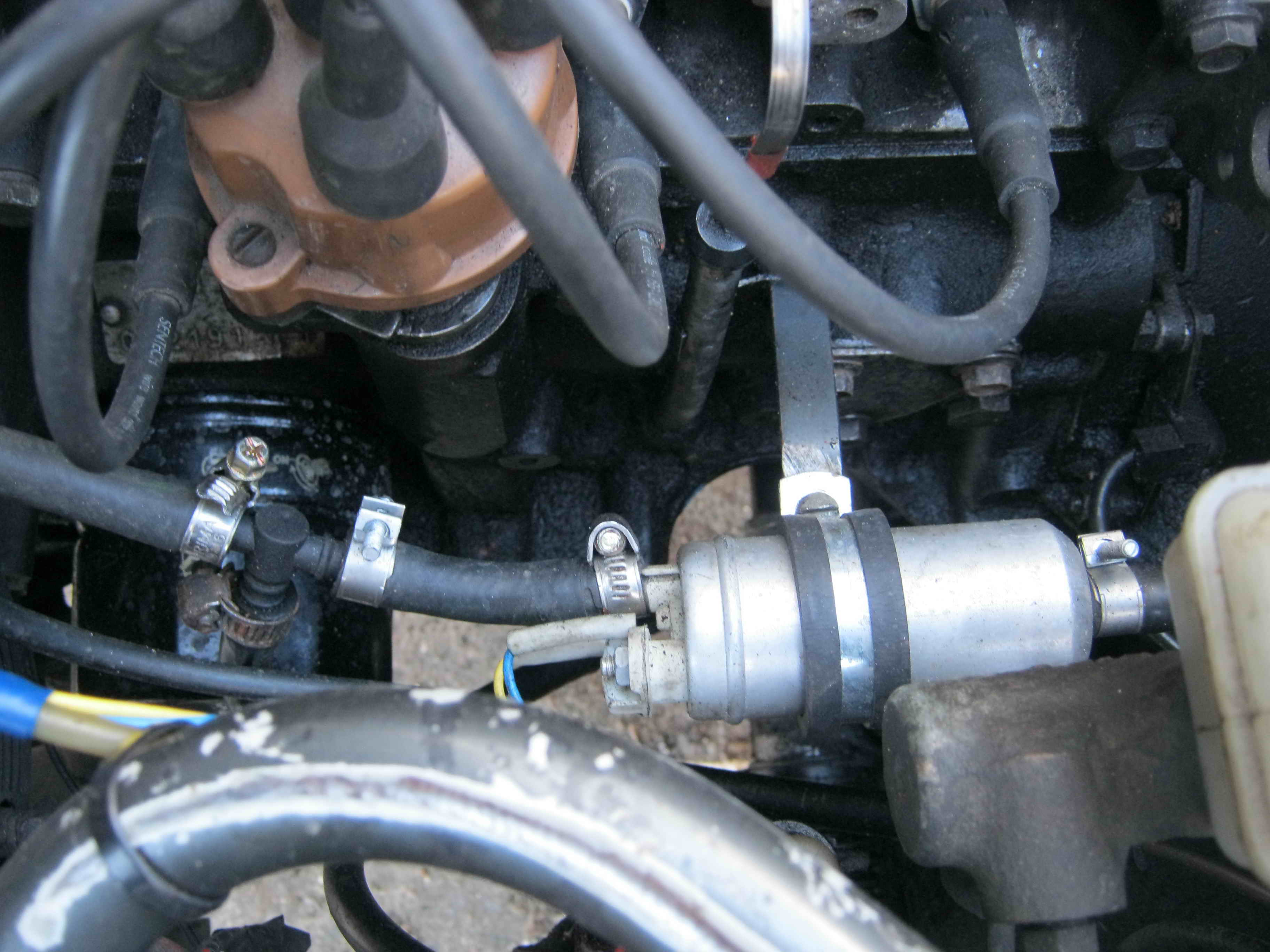

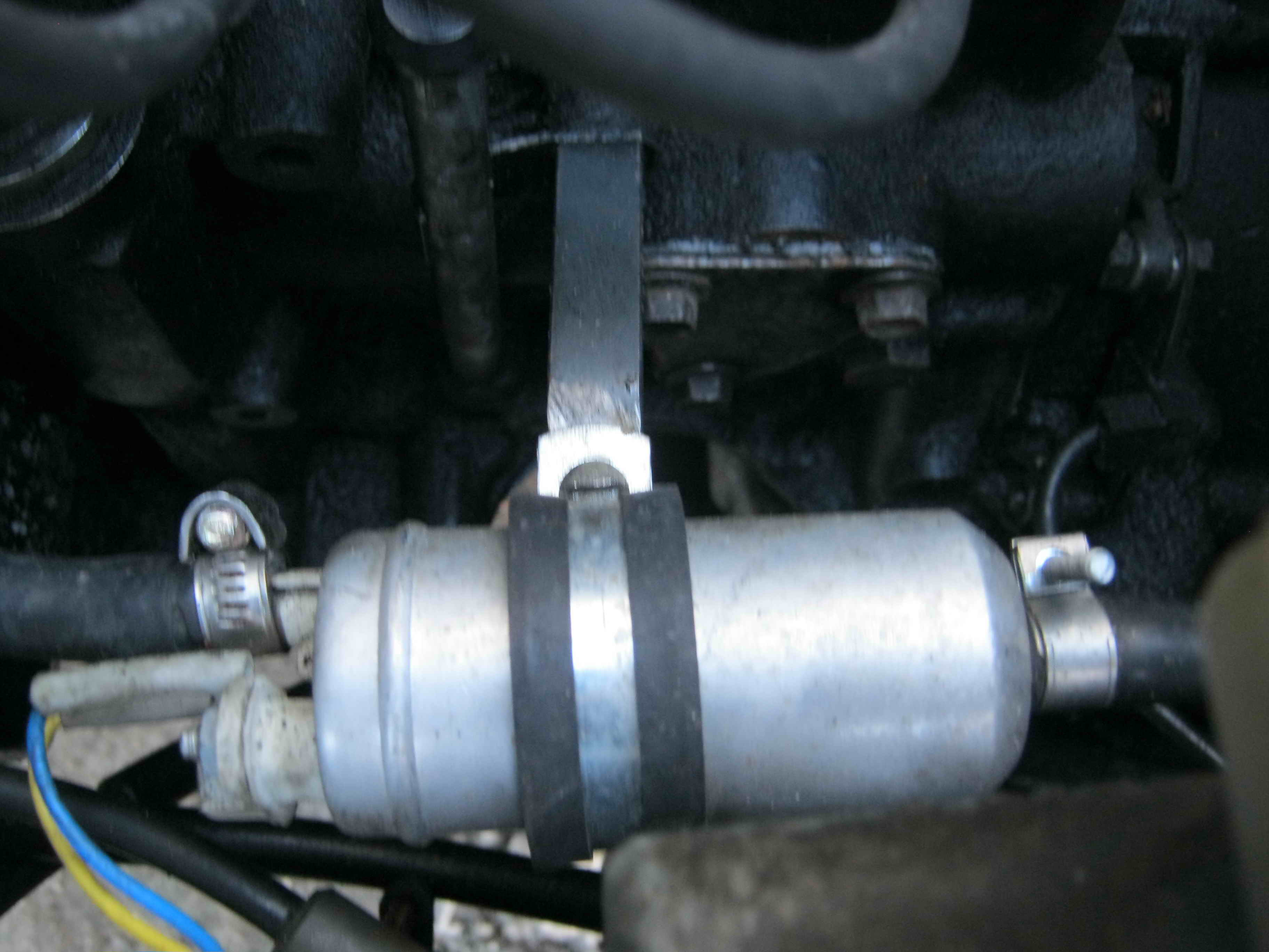

Выкладываю фото своего насоса.

Повідомлення Serij » П'ят березня 29, 2013 6:21 pm
Николай, а почему движок в масле?
Serij
Повідомлень: 1369
Re: замены топливного насоса Вольво 343
Повідомлення Shipr » П'ят березня 29, 2013 6:35 pm
Это надо спросить у старого хозяина. То с под крышки гнало то с под бензонасоса. Видишь как Твоя заглушка пристроилась.

Под уклоном плохо заводится скорее всего из-за того, что насос стоит высоко. Электронасос должен быть не выше уровня топлива в баке. Поэтому на заводах их ставят под днищем авто как можно ближе к баку.

Ети насосы очень хорошо толкают бенз, но очень плохо его сосут, поетому: пониже и поближе к баку, или прямо в бак(для етой цели под карб прекрастно подходит насос подкачки от инжовой 740-ки).
