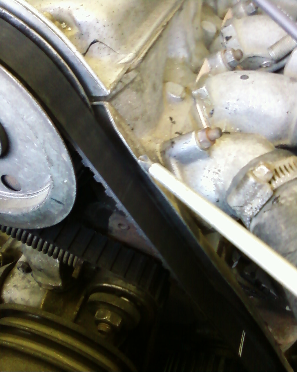

сегодня произошла неприятность-порвался ремень(прямо возле гаража,не успел заехать)!в районе шестерни к-вала слизало 11 зубов!благо ремень лежал в гараже-ждал случая.поменял-завел-все работает,но неприятный жестяный звон в двигателе!что это может быть?мотор В23А.

Повідомлення Игорь74 » Суб березня 22, 2014 9:04 pm
Да что-клапана погнуло об поршня,ща еще и направляющие с седлами побьет или побило,походу капиталка как минимум головы,сочувствую искрене

Повідомлення volvo244DLs » Суб березня 22, 2014 9:11 pm
На этих моторах клапана не достают. Проверь ещё раз правильность установки по ВМТ и зажигалке.

Повідомлення oleg_zaichenko » Суб березня 22, 2014 9:13 pm
читал,что на данном двигателе не достает!и ремень рвануло при заводке.

Повідомлення oleg_zaichenko » Суб березня 22, 2014 9:17 pm
volvo244DLs написав:На этих моторах клапана не достают. Проверь ещё раз правильность установки по ВМТ и зажигалке.
проверял!и не раз.крутил вручную-все метки совпадают.да и завелась после замены сразу(как всегда).а звук "как будто консервную банку на веревке по асфальту тянут".обороты поднимаю-звук не усиливается!звучит равномерно-дзилинь,дзилинь!

Повідомлення ClassN1 » Суб березня 22, 2014 10:32 pm
передний маховик до защиты достает...

Повідомлення oleg_zaichenko » Нед березня 23, 2014 8:00 am
ClassN1 написав:передний маховик до защиты достает...
Вы имеете в виду передний шкив?мне вчера тоже товарищ об этом говорил.сегодня пойду выяснять.о результате сообщу.

Повідомлення oleg_zaichenko » Нед березня 23, 2014 6:53 pm
вопрос решен!дребезжала жестянка(на фото указал отверткой).она прижимается пластиковым кожухом ГРМ,а без него неприятно звенит!
