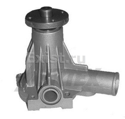

скажіть будь ласка чи підходить помпа від 740 Вольво,по вигляду вона така сама,і на екзісті находив помпи від 7-ки де писало що підходить до 360.можливо хтось мав діло з таким.

Если мотор В200, то подходит. Их там два вида. Те которые на В19/21/23 и В200/230. Так что не ошибешься.

B200K написав:скажіть будь ласка чи підходить помпа від 740 Вольво,по вигляду вона така сама,і на екзісті находив помпи від 7-ки де писало що підходить до 360.можливо хтось мав діло з таким.
оч легко определить-смотришь где находится болтик который прижимает трубку печки к помпе. и все. там два вида :болтик сверху и болтик снизу.

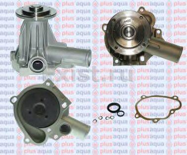

Ваня а вентилятори там по різному кріпляться і шків потрібно походу брати від 7-ки.

в мене та що на другій фото

с этого места можно подробнее,где искать (помпа в200) та что на первой фотке.
