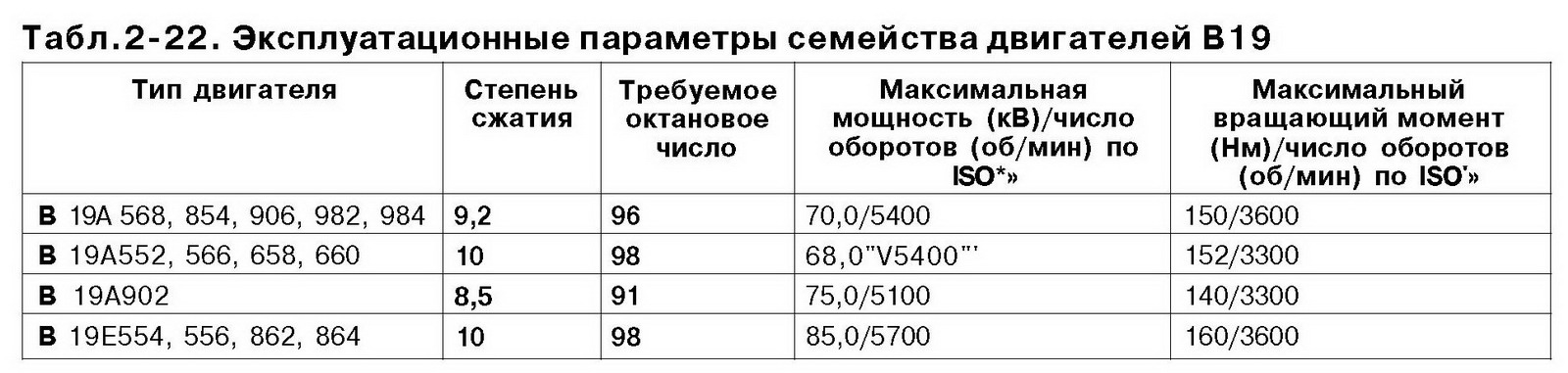

C чего ты взял что на 360 угол не регулируется? Крутишь трамблёр и всё регулируется! а насчёт бензина ты абсолютно прав, у меня тоже кроме 95-го есть ни чего не хочет, а по книге, если верить таблице вообще надо лить 98-ой
