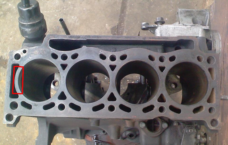

Повідомлення zmey-kumarik » Вів червня 09, 2015 8:44 pm
Кстати, узкое место этих двигателей (и в прямом и в переносном смысле) - отмеченная перемычка, по наблюдениям, прокладка прогорает чаще там. А у меня и вовсе не выжималась. Пришлось шлифовать блок :moil: вручную...
