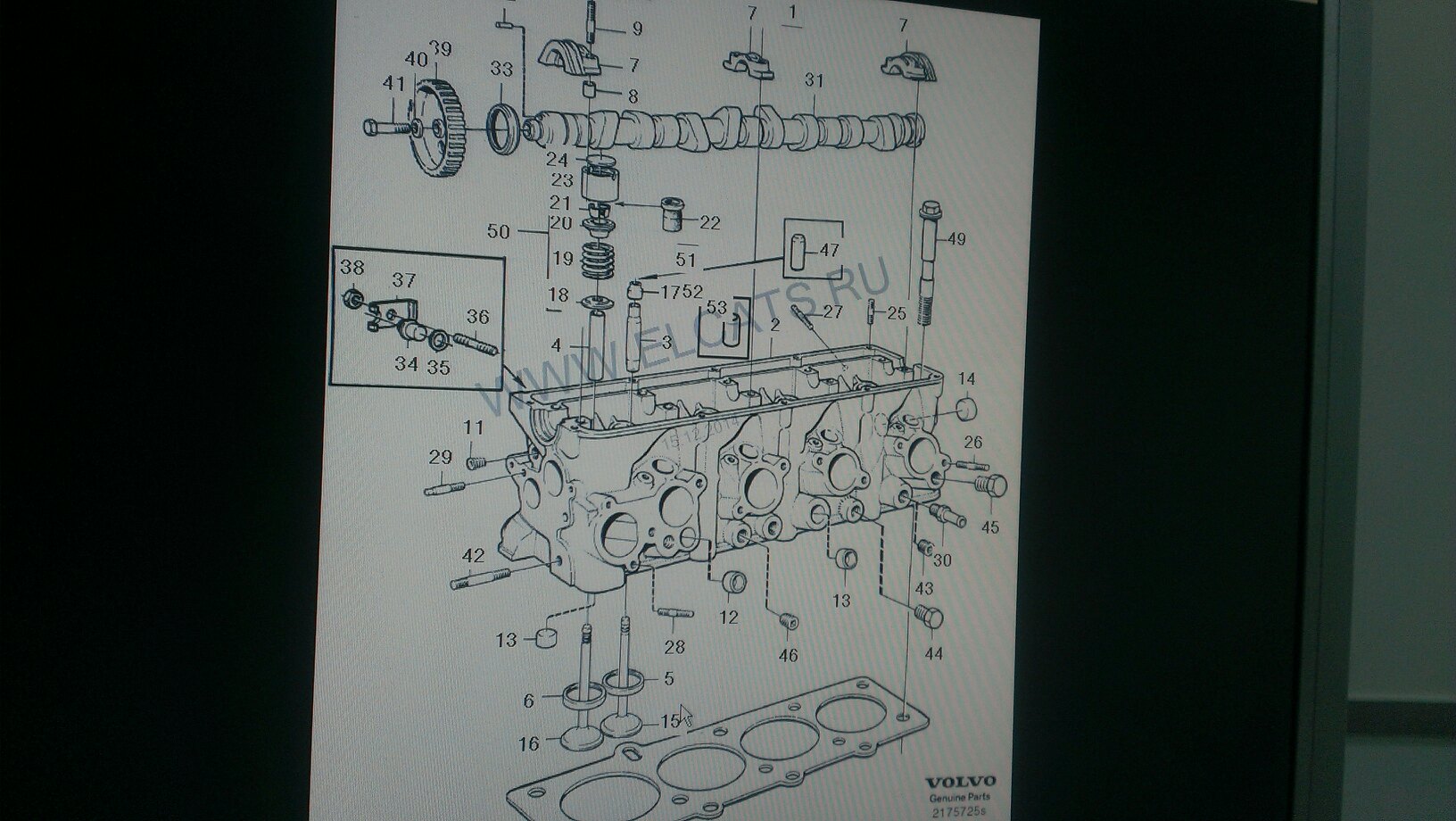

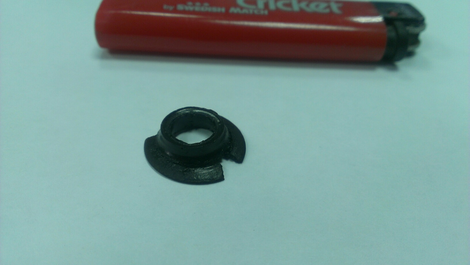

И исчо вопросвопрос
Что такое шумогаситель и куда его ставить
нашол вот такой рисунок,ну и мусор что достал из головы при разборке, наверно это и он есть :oops:
под номером 22
Я так понимаю между клапаном и чашкой?

Re: REDблок все вопросы сюда
Повідомлення Stas340 » Пон грудня 15, 2014 10:58 am
стоит между клапаном и стаканчиком с шайбой, себе ставил, покупал новые, покупал естественно у Лехи Кравца :D

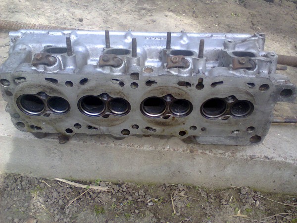

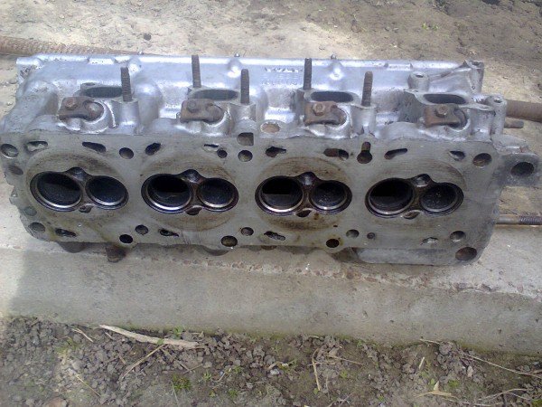

Ребята подскажите по ремонту головы вот этой ...Лежит лежит думаю сделать голову а потом и двигатель быть может...

Повідомлення Grenovech » Пон грудня 15, 2014 4:44 pm
А есть в наличии у коговпускные и выпускные клапана на эту голову???

Повідомлення Grenovech » Пон грудня 15, 2014 4:45 pm
Или кому можно отправить что бы сделал голова в таком виде а обратно в готовом???

Повідомлення Grenovech » Пон грудня 15, 2014 7:30 pm
Именно на такую голову???
Grenovech
Повідомлень: 123
З нами з: Чет листопада 21, 2013 10:43 am
Звідки: Чернигов
Автомобиль: Volvo 740
Повідомлення ivan@m » Пон грудня 15, 2014 8:50 pm
Grenovech написав:Именно на такую голову???
ну голова то знатная может на нее и подороже будут
Повідомлення Санык340 » Пон грудня 15, 2014 9:13 pm
Именно на REDблоке, реанимация моей головы в таких работах обошлась 1500грн.

Повідомлення Grenovech » Пон грудня 15, 2014 9:41 pm
Спс за инфу в принципе не дорого если со всеми клапанами и т.д
