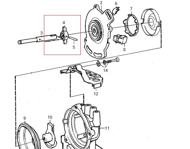

Повідомлення vitalik k » Чет січня 01, 2015 7:31 pm
.""'Но это так меня больше интерсует почему трамблер повернут так что пришлось срезать ушы и крепить с помощю шайб что бы держался"'
С этого нужно было и начинать. При запресовке штифта на вал шторки неправильно его установили, там есть два варианта, сам приводной штифт немного смещён относительно оси для исключения неправильной установки. Если провернуть его на 180 градусов то и будет такой ефект. Если это так, то к (мастеру) нужно предявлять счот за бока.

Повідомлення Grigor » Вів січня 06, 2015 11:34 am
vitalik k написав:
если №4 промазать на 180 градусов то хрен вы его запустите. скорее всего снималась с вала шторка она сидит на шлицах и ставилась на глаз в надежде,что хватит регулировки на креплении. если вопрос еще актуален то после праздников схожу в гараж сделаю фото или разметку с транспортиром шторки относительно вала и бегунка. главное не забыть.

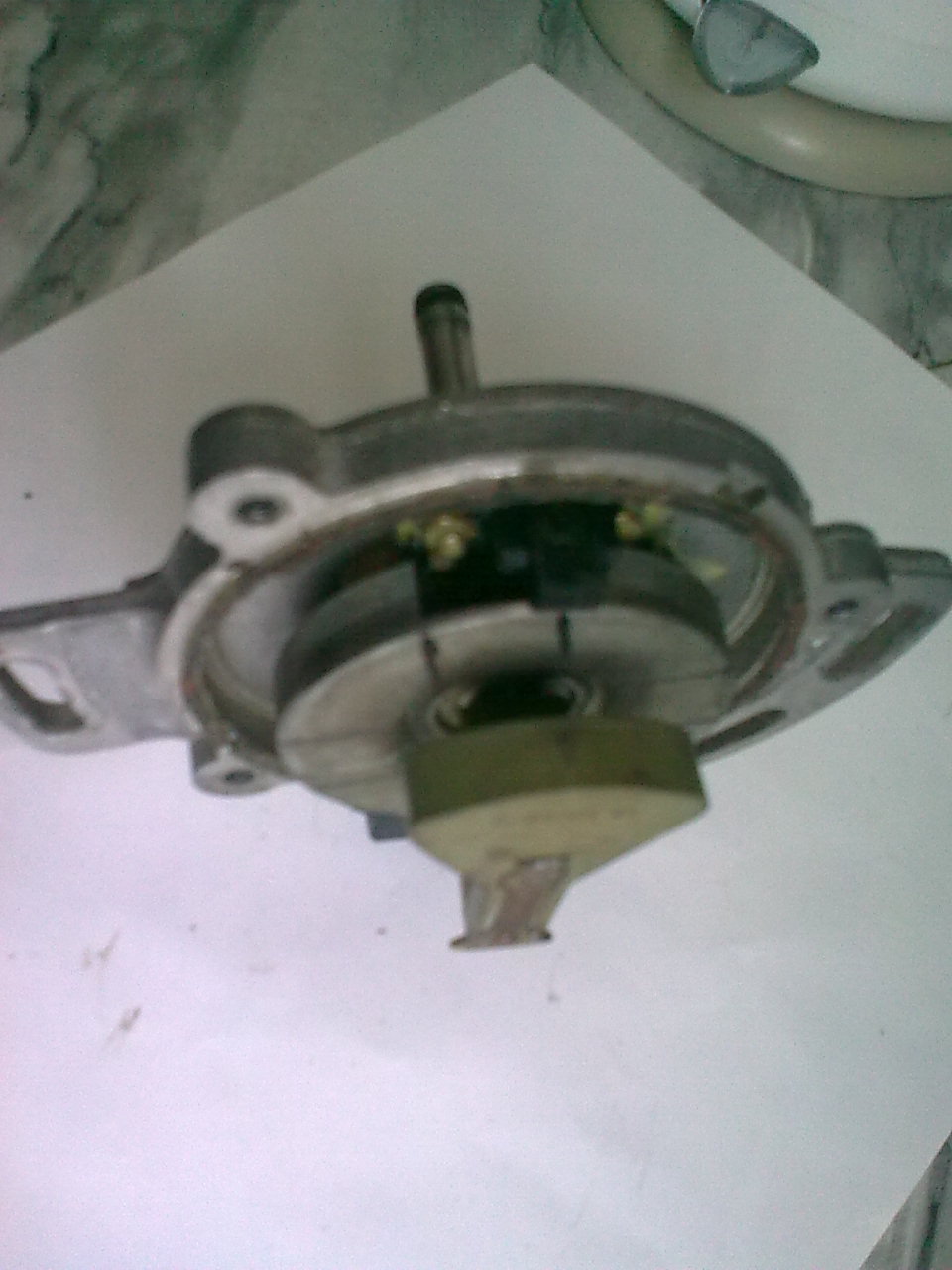

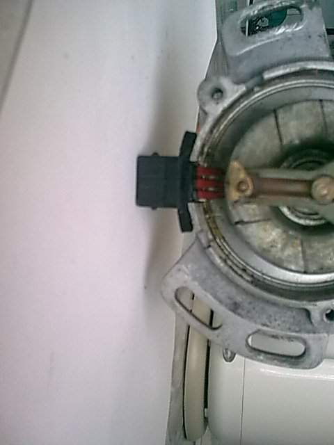

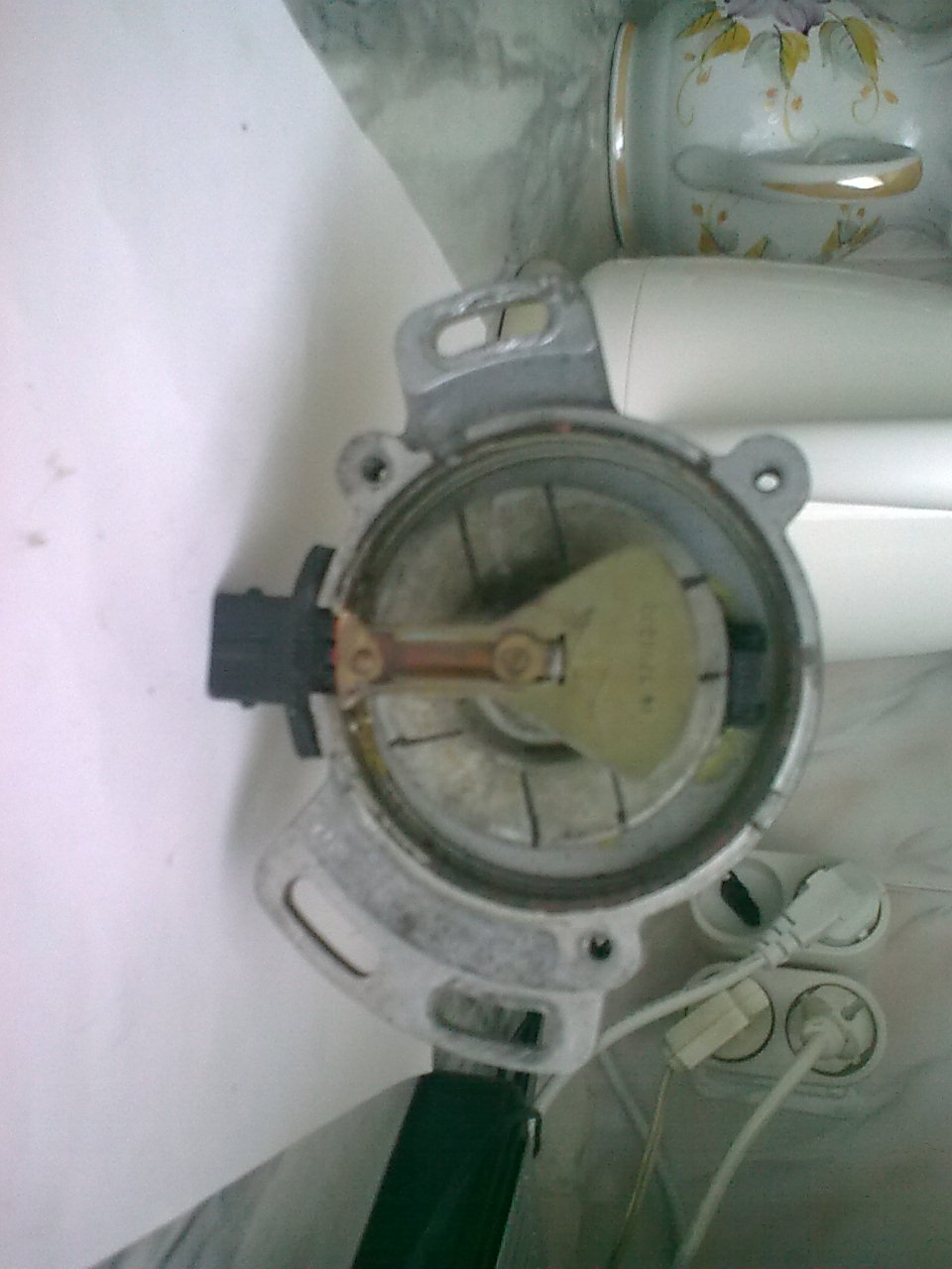

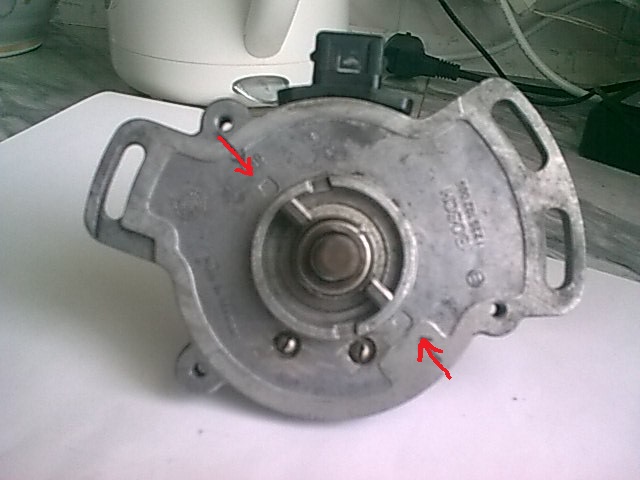

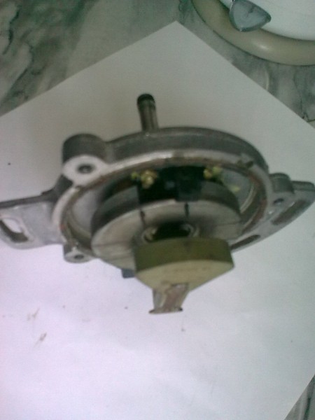

Повідомлення Grigor » П'ят січня 09, 2015 3:01 pm
Этот распределитель стоял на моей машине. здесь проточено посадочное под вазовский бегунок и вколхожен вазовский датчик.самое главное не снимали с вала шторку.Работает не хуже заводского проверял,а ездит в багажнике на всякий случай. Надеюсь фотки сделал понятные.
Востаннє редагувалось Grigor в П'ят січня 09, 2015 3:20 pm, всього редагувалось 1 раз.
Grigor
Повідомлень: 380
Звідки: г.ХАРЬКОВ
Автомобиль: 740GL B230F м47
Re: Прошу совета и помощи
Повідомлення Grigor » П'ят січня 09, 2015 3:09 pm
все фото делались в одном положении вала. надеюсь что все понятно.за колхоз сильно не критикуйте :D я это только восстановил.
