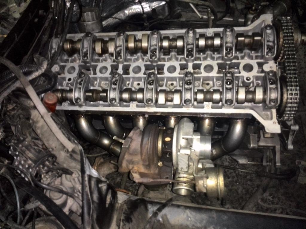

Повідомлення asvodessa » Чет січня 22, 2015 3:02 am
Кстати сейчас не спеша делаю корч W124 М104-3.0 24V.Турбирую посредством G16. Без всяких наружных Байпасов.Родной справляется.

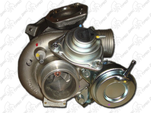

Вы какую турбину имеете ввиду?Байпас на G15,G16 стоит на холодной улитке.Прикручивается 3-мя болтами.Там под крышкой пружина и диафрагма.
http://www.skandix.de/en/spare-parts/ex ... t/1020390/
На S80T6 да,стоит отдельно,такого вида как на фотке.
