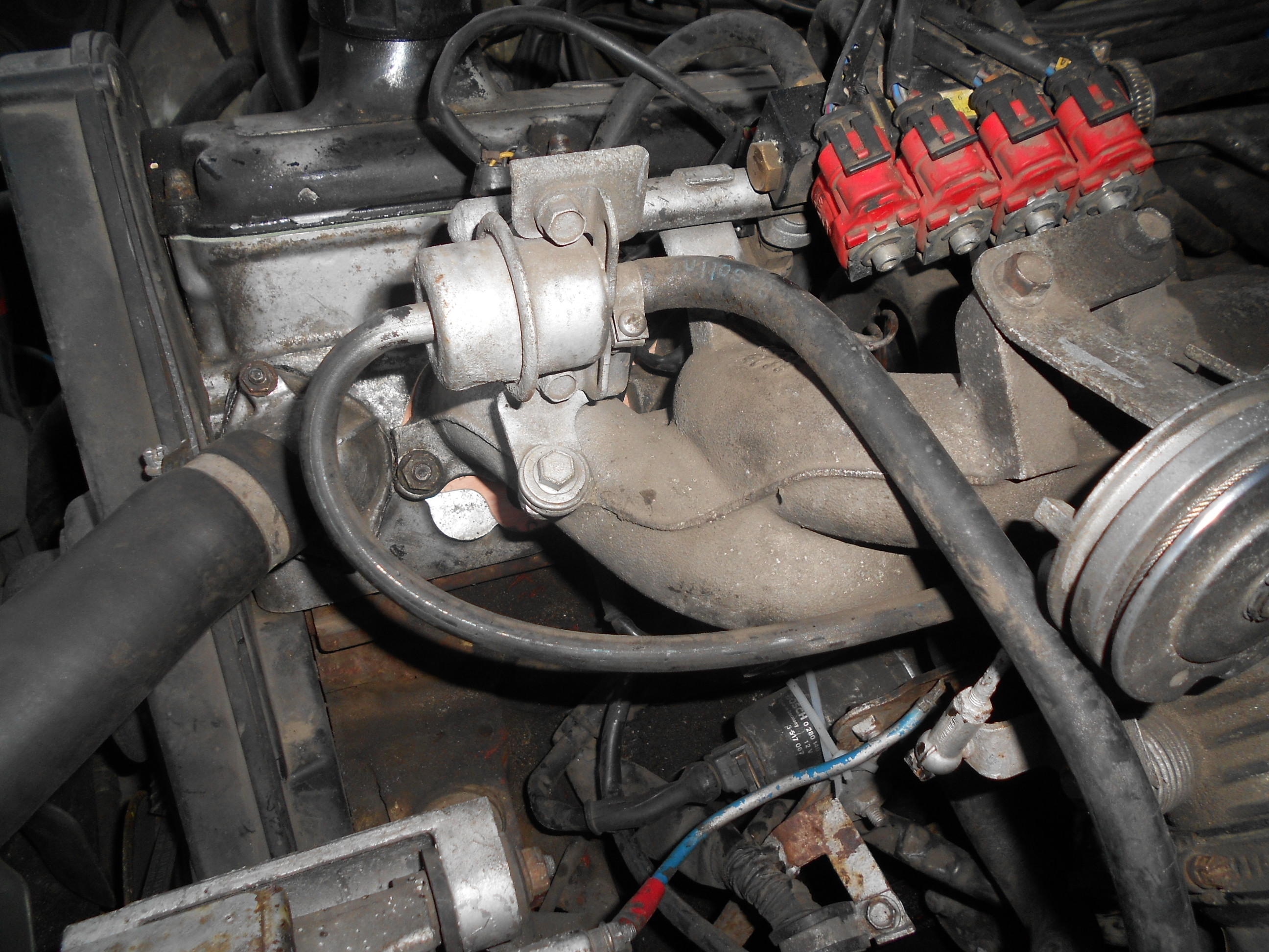

Подскажите за что отвечает этот клапан
Повідомлення Lebedev » Сер березня 11, 2015 8:56 pm
Подскажите за что отвечает этот клапан вольво 740 2,3

Этот клапан отвечает да давление топлива относительно впускного коллектора.
Поэтому так и называется (Регулятор давления топлива)
В топливной магистрали всегда 3 кг.

я так понял для аварийного сброса топлива,когда давление растет?

Нет не аварийного, просто регулятор давления, топливный насос качает в стенку около 6кг, а нам нужно для нормальной работы форсунок 3 кг. вот лишнее сбрасывается обратно в бак.
А вот держит он это давление исключительно относительно впускного коллектора, то есть на заведенном двигателе при закрытом дросселе если померить давление то будет 2,7 кг относительно атмосферы, а вот относительно коллектора будут все теже 3. Если газагуть вакуум в коллекторе падает и давление поднимается.

Да, для аварийного, только эта авария всёвремя, с конвеера.

xoxlov написав:Нет не аварийного, просто регулятор давления, топливный насос качает в стенку около 6кг, а нам нужно для нормальной работы форсунок 3 кг. вот лишнее сбрасывается обратно в бак.
не могу понять запах в салоне бенза стоит штырем,уже все облазил,сделал кнопку на бензонасос когда на газу еду чтоб он не работал,таже хрень,вот и дошел того датчика

Причем тут датчик к запаху?
Ну разве что если он течет, заглуши мотор кинь провод плюсовой на питание бензонасоса, и смотри хде мокреет. Чудес не бывает.

я же говорю что от багажника до двс дошел по всем трубопроводам все ок,правда до постановки газа на сто этого не было,еще правда до обратки не дошел

Адсорбер есть?

Повідомлення Lebedev » Сер березня 11, 2015 11:58 pm
да стоит

Там может тоже бензом вонять причем довольно сильно.
