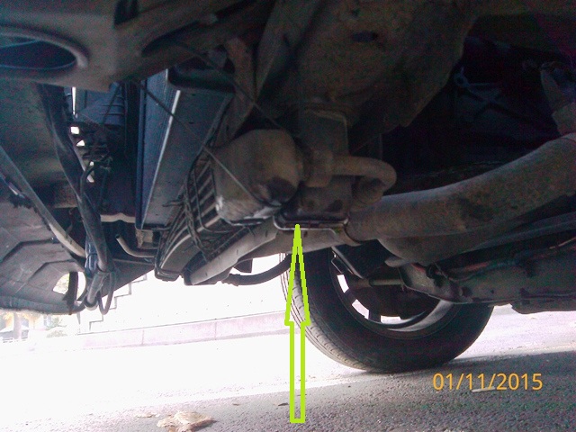

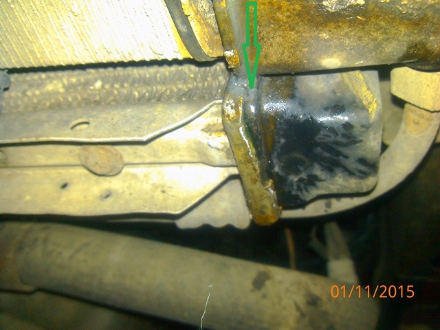

привет, подскажите пожалуйста как вылечить - в общем долил раз два антифриза, думал вода испарялась (бо и водичку чуть доливал) но нет заметил слезиться вот в этом месте

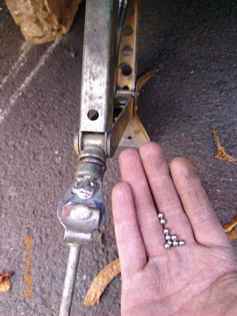

осмотрел думаю ща приподниму пласками подожму и все гут в итоге - сначала домкрат -
потом отломался зажимчик-поджимчик что я всетаки подтянул

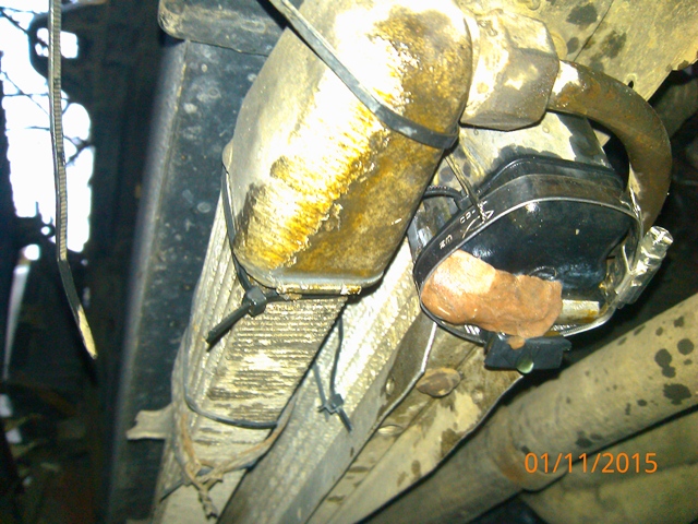

как начало херачить зелененьким - лира два слил)
залепил кароче как смог
до дома доехал без жидкости, понятно что пластилин не помог)
теперь два вопроса подскажите пожалуйста кто то домкрат чинил если подшипник разлетелся и можно ли подчинить радиатор в том месте где я указал?

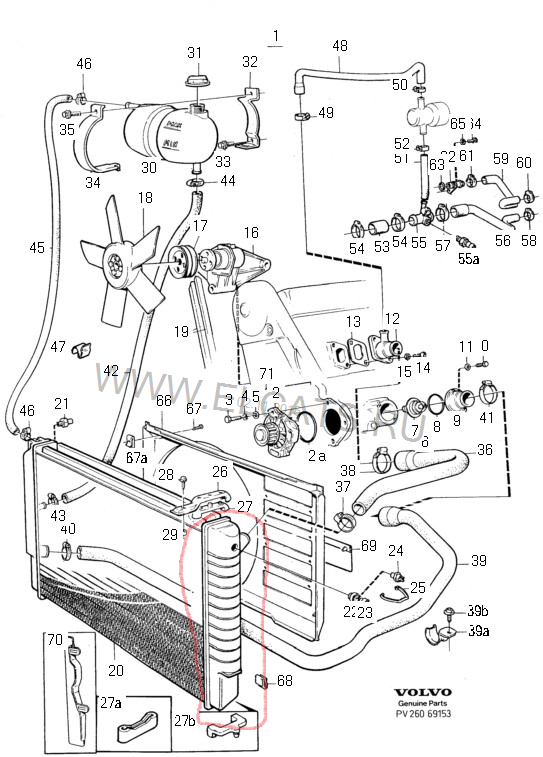

За домкрат х.з. выкинь его, и купи другой.
А по радиатору, нужно снять бачок половину ножек конечно же поломается, вычистить обезжирить, приклеить, и затянуть широкими пластиковыми хомутами штук пять. и будет оно ездить еще долго долго.

vovo написав:ок, спс, с домкратом все ясно) а это нужно поломать оте медные соты типо чтобы протянуть хомтки или как там нет пространства по кругу? а и еще где тот краник что сливать жидкость? :oops:
Да чего их там ломать, хомут и так пролезет.
Re: Течет охл. жидкость по стыку. 760 турбодизель
Повідомлення vovo » Пон листопада 02, 2015 10:55 am
Это нужно снять радик и вот эту половину снять обезжирить и приклеить!? а чем клеить там ж люминий и где тут слив ОЖ?
Ой чуйка есть что нужно искать сервис бо я пока сниму эту приблуду то нечего будет обратно ставить :roulette:
Повідомлення xoxlov » Пон листопада 02, 2015 11:02 am
Ну и что что там алюминий, я клеил локтайтом. Снял эту крышку под ней резинка, выкинул резинку нафиг, вычистил хорошенько все, обезжирил обычным растворителем, намазал герметиком притулил крышку и затянул хомутами, до сих пор ездит.
Только усики разгибал с одной стороны, а то они алюминиевые и ломаются легко, сервис врядли займется этим делом, думал тоже у них сделать но цена была как пол нового радика.

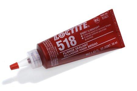

Герметик фланцевых соединений полугибкий Loctite 518 это воттаким?
он стоит как пол радика)

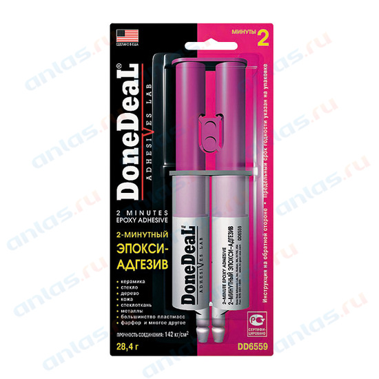

или таким типо суперклей - прозрачный...
Повідомлення vovo » Пон листопада 02, 2015 12:01 pm
Дима спс за совет - оттакого плана клей?

Да герметик взял тот что был Loctite 5910 специально не покупал.

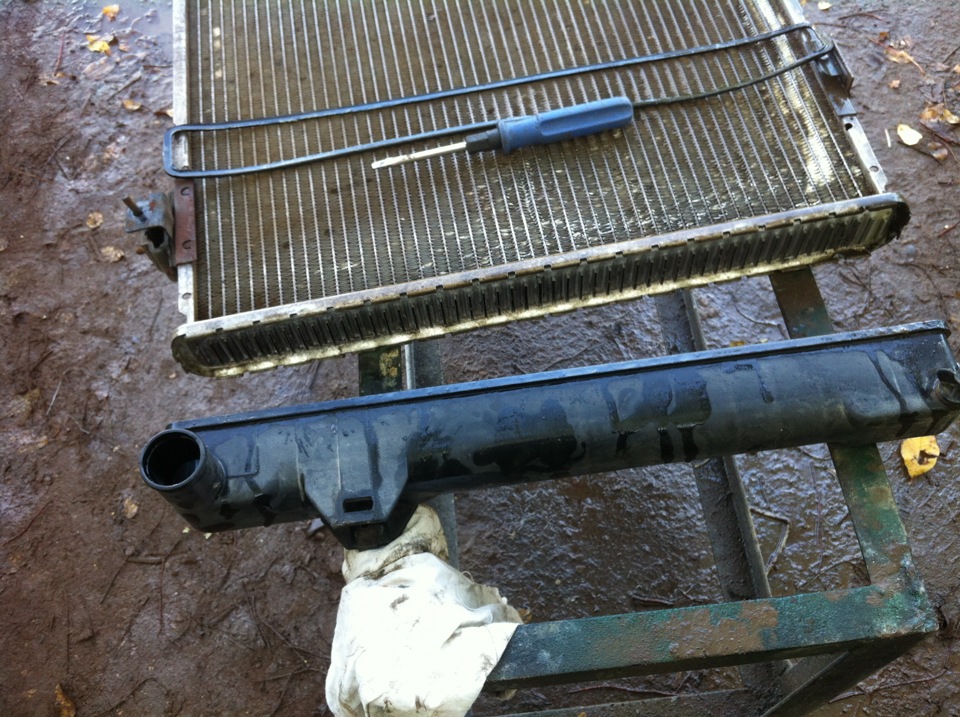

На белой вольве, сейчас Андрюхиной, радиаторщики не взялись. Я отогнул скобы, снял бачек, вычистил все, и посадил на полиуритан. Через дощечку прижал бачек двухлапчатым съемником, через пару суток посттавил- тьфу-тьфу не течет. Правда Андрюха звонил на днях, говорил, что жидкость немного ушла, но то , наверное, с другой стороны 8-)

http://donedeal.com.ua/klei-superklei-a ... al-dd6540/ вот

до радиаторщика купил двухкомпонентный дорогой клей как на фото.провозился заклеел и до одного места.клей вступил в реакцию с антифризом и превратился в мастику крышущюю.не трать деньги на клей отвези радиаторщику
