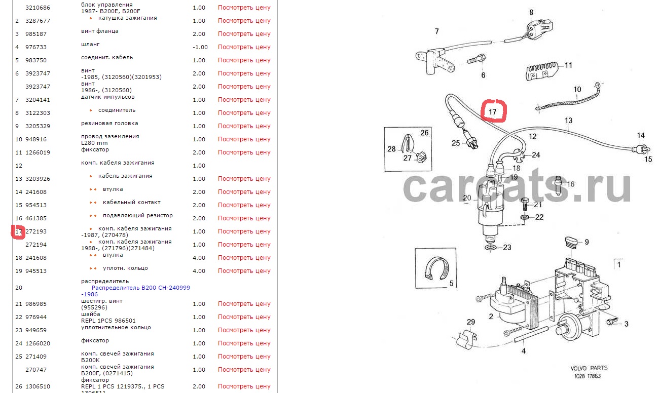

Повідомлення nikolajs » Вів грудня 22, 2015 7:49 am
Смотри на картинке номер 17 ,номера в колонке. Поищи Janmoor - это Поляки, но нормального качества. Я купил у них комплект на 2-ку, все чин чинарем... год езжу, проблем нет.
