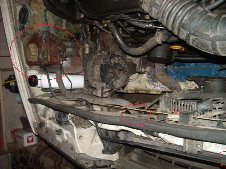

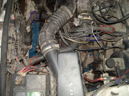

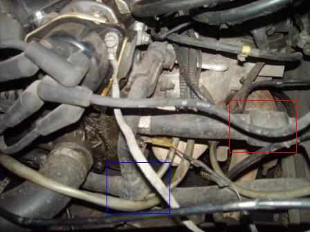

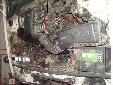

Вот шо я нафоткал у своей U-шки под капотом:
Местонахождение 2-ох Т-образных тройников (красный - к печке, синий - из).jpg
Сразу хочу извинится за бардак под капотом - в -20 у меня погнало масло через щуп, так до сих пор и не отмыл двигло (жду чтоб на дворе было хотя бы +4-5, вся остальная химия уже на полке).
З.и.Если че не так прокоментировал или чего то не указал - просьба вольвоводов дополнить (а не пинать). :D
