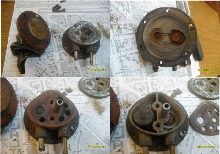

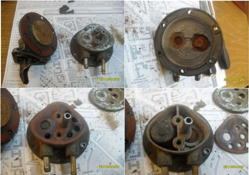

Помогите. Где-то протекает бензонасос. От какой модели машины можно заменить?????Или от чего подходит его внутренность. Механики говорят что пробилась маленькая резиновая прокладочка (но не большая мембрана а та что выше чёрненькая резиночка)
У меня 340 14В.

web-mexanic написав:Помогите. Где-то протекает бензонасос. От какой модели машины можно заменить?????Или от чего подходит его внутренность. Механики говорят что пробилась маленькая резиновая прокладочка (но не большая мембрана а та что выше чёрненькая резиночка)
У меня 340 14В.
Прочитал, подумал, не смог вспомнить. порылся в шкафу и точно! вот он, старый гад, который мне доставил столько проблем своим умиранием так не вовремя.
разобрал. все-равно не понял про какую !_маленькую_! резиночку говорят механики. так как есть одна большая основная мембрана, два клапана, один сетчатый фильтр и одна прокладка крышки, то методом исключения понимаю, что это верхняя _уплотнительная_ прокладка.
тогда не понял проблемы у механиков - это есть уплотнитель крышки. на сто или у двигателиста (нормального) есть такая вещь как пробойник. кусок бензостойкой резины и несколько ударов пробойником, но это сильно круто (можно резину не найти сразу). поэтому просто тюбик хорошего автомобильного прокладочного герметика, которым аккуратно покрывается крышка бензонасоса. главное разделить камеры впуска и обратки и загерметизировать саму крышку, все. ведь явно понимают, что машина уже двести лет не выпускается и надо кулибничать.
два клапана тупо попеременно пашут, на обратку _всегда_ есть выход, она зависит только от отверстия на штуцере. если только присмотреть только верхнюю часть от какого-либо бензонасоса из магазина.
а еще лучше купить новый электрический для карбюраторного двигателя, так как он стоит дешевле нашего механического.

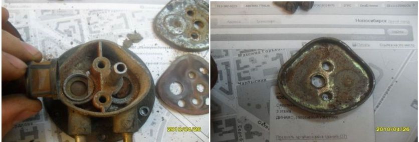

Насколько понял я то проблема та же что и у меня. Резиночка та которая герметизирует шток лапки и гонит с нее масло у меня уходило в пределах 1-го литра на 100 км. После мучений я поставил запорожевский, а старое отверстие заглушил. Но зазовский насос гадость редкая да и ресурс у него очень маленький, у меня он здох после того как прокачал через себя около 1500 литров бензина, но благополучно он работал только первые месяца 3-4, а после началось.
Бензонасос родной посмотри здесь цена в 260 грн http://www.exist.ua/price.aspx?pcode=32 ... d=35&sr=69 , это дешево по сравнению с оригиналом 850 грн. Потому я советую взять либо этот (спешите партия ограничена, больше не выпускаются) либо возьми электрический навесной низкого давления роторного типа для карбюраторных двигателей.
Макс себе ставил помоему, потому думаю скажет сколько это обошлось :D

вот как раз эта резинка оторвалась.
нашёл резину бензостойкою буду пробывать как вы и говорите.
Спасибо за совет.
А примерно в замену можно найти такой резинки в магазине и от чего ??????

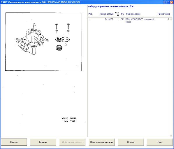

подскажи что у тебя за программа с картинками запчастей ?????
web-mexanic
Повідомлень: 5
З нами з: Вів січня 05, 2010 10:41 pm
Звідки: Львов
Автомобиль: volvo 340
Re: бензонасос 343
Повідомлення Stas340 » Пон квітня 26, 2010 2:13 pm
программа вадис, а вот здесь тоже можно найти все запчасти с картинками если нет вадиса http://www.elcats.ru/

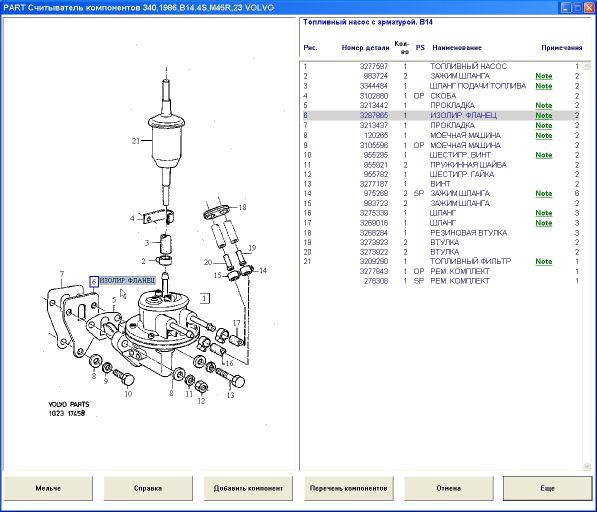

Макс а может мы чего то неправильно ставим, что через эти злополучные бензонасосы масло гонит?
У меня первый насос стоял с рено (двиг то у меня С1J, это уже я из него сделал продольный))) и привод у него был не лапкой а штоком который устанавливался в пластмассовой вставке между двигом и насосом. вот из него масло не гнало. Но как обычно бывает пришло западло, и ... Короче пока я вел двигатель из магазина домой 100 км) он оперся на бензонасос и в одном крепежном ушке получилась трещинка, и как бы я не старался затягивать в один момент ушко отлетело и усе :( А поставил старый и началось...
Re: бензонасос 343
Повідомлення kolski » Вів квітня 27, 2010 1:33 pm
Stas340 написав:Макс а может мы чего то неправильно ставим, что через эти злополучные бензонасосы масло гонит?
твои слова заставили поднять картинку в вадисе на фурнитуру.
а ведь действительно... что-то не то
у меня что на старом двигателе, что на контракте не было вещей под номерами 6 и 7, 7и5 понятно - обычные прокладки из картона причем 5 идет в комплекте с бензонасосом, а вот 6 это судя по всему что-то посерьезнее и непонятной толщины, но она отодвигает ненамного бензонасос от штока и соответственно давление на лапку уже не такое серьезное. ее ход меньше, думаю на топливоподачу это может сказаться на самых-самых жорных режимах, но ведь она стоит изначально. получается что мы даем лишнее давление, раз, убиваем масляный сальник, два. может поэтому я запорную иглу в карбюратор только с пятого-шестого раза подобрал. остальные текли.
НАРОД, у кого стоит 6-ка? какой толщины она?
kolski
Повідомлень: 255
Звідки: Novosibirsk
Автомобиль: volvo 343, 86
Re: бензонасос 343
Повідомлення Stas340 » Вів квітня 27, 2010 1:45 pm
Жаль что только поздно прочитал твое сообщение. Только из гаража, надо было посмотреть у меня эта вставка стояла. Но давление даже с ней было сильное и игла держала не важно. Толщина у этой прокладки, около 2-3 мм.

Повідомлення kolski » Пон травня 03, 2010 11:58 am
Stas340 написав:Жаль что только поздно прочитал твое сообщение. Только из гаража, надо было посмотреть у меня эта вставка стояла. Но давление даже с ней было сильное и игла держала не важно. Толщина у этой прокладки, около 2-3 мм.
внимательно осмотрел свой двиг - есть эта пластина, стоит. но ведь новенький насос весь в масле - с чего? откуда что бежит? явно с дренажа.
походу надо день выбирать и ставить электрический на постоянку.

Разобрал, резинка на штоке оторвана от остальной массы грибка.На конце штока надета втулочка за ней капроновая шайба которая свободно вращается .Сам шток с торца развальцован. Я так думаю что развальцовку нужно сточить для снятия втулочки. А при обратной сборке втулку и шток просверлить насквозь для установки шплинта (я думаю 1мм. вполне хватит) или проточить канавку для кругового шплинта а еще проще втулку просто припаять к штоку. Это все канешно можно сделать, но я вот думаю (у меня под руками есть насосы ВАЗ и ЗАЗ) как бы из них что нибудь приспособить (ведь посадочное место у них всех одинаковое). Жаль только что у них нету обратки. Что Вы нащет этого думаете???

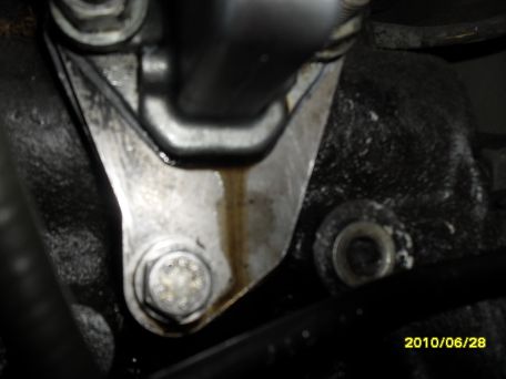

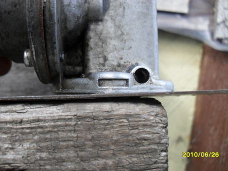

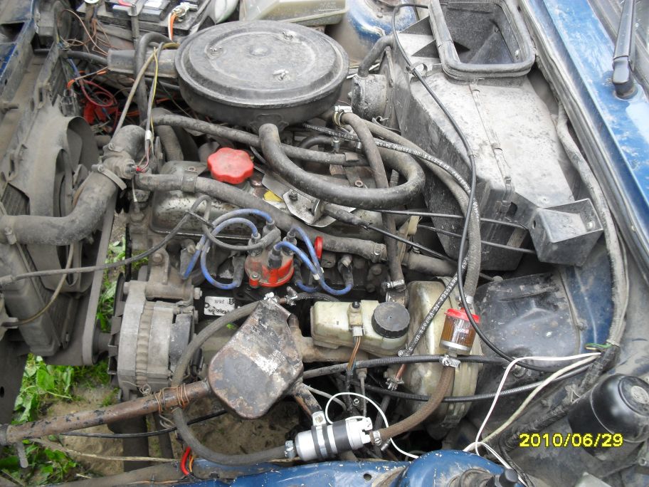

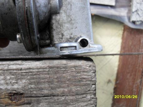

Подниму тему.

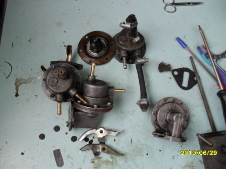

Тут поперло масло просто нереально - весь движок в районе бензонасоса в маслянной грязи и под машиной пятна образовываются. Решил сначала разобраться с протечкой - нашел причину. На снимках видно изгиб плоскости посадочного. Ну я зашлифовал, сначала подумал, что косячный поставил, так как течь проявилась с самого начала. Прокатился 2-3 километра - масло ручьем. Ну, думаю, видать подложке (большая которая между блоком и самим бензонасосом) сломалась, она же из типа гетинакса сделана. Поехал на машине жены до донора в город (сами живем на даче) в запасах обнаружил две подложки - одну такую же гетинаксовую, вторую металлическую и три бенсонасоса, один дохлый, второй с донора неизвестный, третий с полным масленным недержанием.
сегодня снял бенз - он опять кривой, решил окончательно убедиться в его проблемности - зашлифовал, поставил на металлическую подложку, все прокладки из свежего листового паранита. пять минут работы двигателя на 1700 оборотах - течь. снимаю - кривой.
насос, привезенный, который был снят по маслянной причине - проверен на стекле - кривой. резиновая прокладка/сальник на штоке имеет офигенный люфт и, конечно, никакой преградой для масла быть не может.
Эти два бензонасоса отложены, был разобран неизвестный - вроде ничего, трещин на мембране почти нет, правда есть сомнение насчет дренажа,
НО старые насосы имеют другую посадочную форму, более крепкую, и чуть меньший клюв. завтра сфотаю их отличие.
у них, кстати, мембрана чуть большего диаметра и другая форма штока чем у моих новых, что помешало перекинуть новую мембрану на старое основание.
в данный момент поставлен бензонасос старого образца, снятый с донора, машина поработала минут 10 - на 1600-1700 оборотах - вроде нормально, осталось проверить какой-нибудь поездкой по жаре. уже стало темно и комаров налетело немерено, продолжу завтра.
Если не получиться - придется ставить электрический, хотя к нему у меня ничего нет для его установки.
качание 2,5-3 мм - никакой паранит не поможет
5 минут работы и плоскость уже не плоскость, его просто отгибает и все

Отчитываюсь, значит. День прошел плодотворно - что планировал, сделал.
а именно - поставлен последовательно электрический бензонасос, его питание заведено на кнопку, зависимую от включения зажигания (задействована кнопка под включателем ближнего, какого-то дополнительного света).
Данная конструкция выполняет две функции:
1. закачка эл.насосом в магистраль бензина для завода авто зимой - работает! Теория: то есть сел в машину, зима, холодно, стартер еле крутит, а ему надо намаслать бенза из бака, акк садиться, машина не успевает завестись, только второй аккумулятор, а значит пляски вокруг машины в мороз (этой зимой замаялся конкретно), и поддержание второго аккумулятора в багажнике в рабочем состоянии. А сейчас (будет) сел, зажигание включил, кнопочку эл.бензонасоса включил, накачал, стартером щелк, прогрелся и поехал.
2. так как установлен бензонасос снятый с донора, то его состояние мембраны оценено только визуально, как на практике - фиг его знает. в жару как себя поведет... вот тут и спасет электричекий, и в то же время не даст работающему в холостую механическому зивиснуть без смачивания бензином, то есть он хоть и не будет качать, но мембрана будет смазана. а потом его уже можно будет в спокойной обстановке демонтировать и поставить заглушку, коей в данный момент нет, найти кусок железа в 2-3 мм немножко проблемно.
Почему оставлен механический основным - не нашел реле бензонасоса, то есть нашел теоретически, на старых мерседесах и ауди они устанавливались, это сейчас все через мозги. а раньше стояли реле, включил зажигание - включение на неск. секунд, дальше ожидание подачи напряжения на старт стартера и с этого момента постоянная работа. На заказ пообещали за 1,5 тысячи рублей под мою ответственность, то есть это может прийти за эти деньги реле бензонасоса, но по своим функциям как простое на включение, нафиг. Буду по разборам искать.
пока жена укладывает детей заныкался в сарайку и строчу отчет :-)
слева два, новые косячные из мягкого сплава, справа вверху - тип установленного.
как установлен электрический (после механического, перед фильтром)
