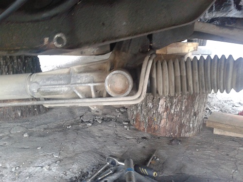

Извините за название, но так быстрей почитают.
Имеем рейку, гидравлика, стоит на 740 89года. Стучит вал рейки именно слева. Просится как бы поджать сам вал. Рейку открутил и вывел с под балки, тяги и шланги на месте. Открылась взору крышечка в том месте где по идее должен быть поджим. Крышечка имеет шестигранник с размером 28-29мм. Гайка на 27 что была под рукой мала. Кто чем откручивал? Есть ли там регулировка-поджатие?

Леша - там конусный пятак, и пружинка. Заменой пружинки поможешь тысяч на 10.. лучше выточить новый пятачок, и забудешь эту проблему , три условии живого подшипника рулевого вала и пыльника тысяч на 100.

Я понял что эта крышка и есть регулировка? Там еще корпус в трех местах подкернен. Рейка TRW. Завтра из гайки на 30 слепим ключик.

Ота крышечка и требует регулировки ток как ты сделаешь это на висячей на трубках рейке ?

Лех, там же она накернена, не так легко ее и прокрутить! я крутил болтом шкива коленвала от дизеля, зажатым в газовый ключ, но при этом рейка была зажата в тисы. и затем гайку необходимо опять накернить.
а Ваня правильно говорит, пружинка там садится и вторпластвая вставка стирается. желательно разобрать и провести дифектацию.
