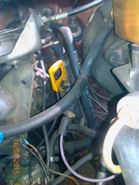

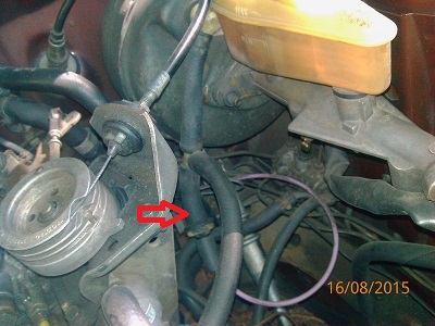

Повідомлення vovo » Нед серпня 16, 2015 3:40 pm
у меня если отвалится трубка которая указана в фото то тоже тормоза дубовіе. сама трубка (сиреневенькая такая) держится слабо но токо е' нет с тормозами аут.
2015-08-16 15.35.03.jpg (60.72 Кб) Переглянуто 6551 разів

Повідомлення Олег1990 » Пон серпня 17, 2015 8:46 pm
vovo написав:у меня если отвалится трубка которая указана в фото то тоже тормоза дубовіе. сама трубка (сиреневенькая такая) держится слабо но токо е' нет с тормозами аут.
У меня нет такой трубки какая ее функция и за что она отвечает
