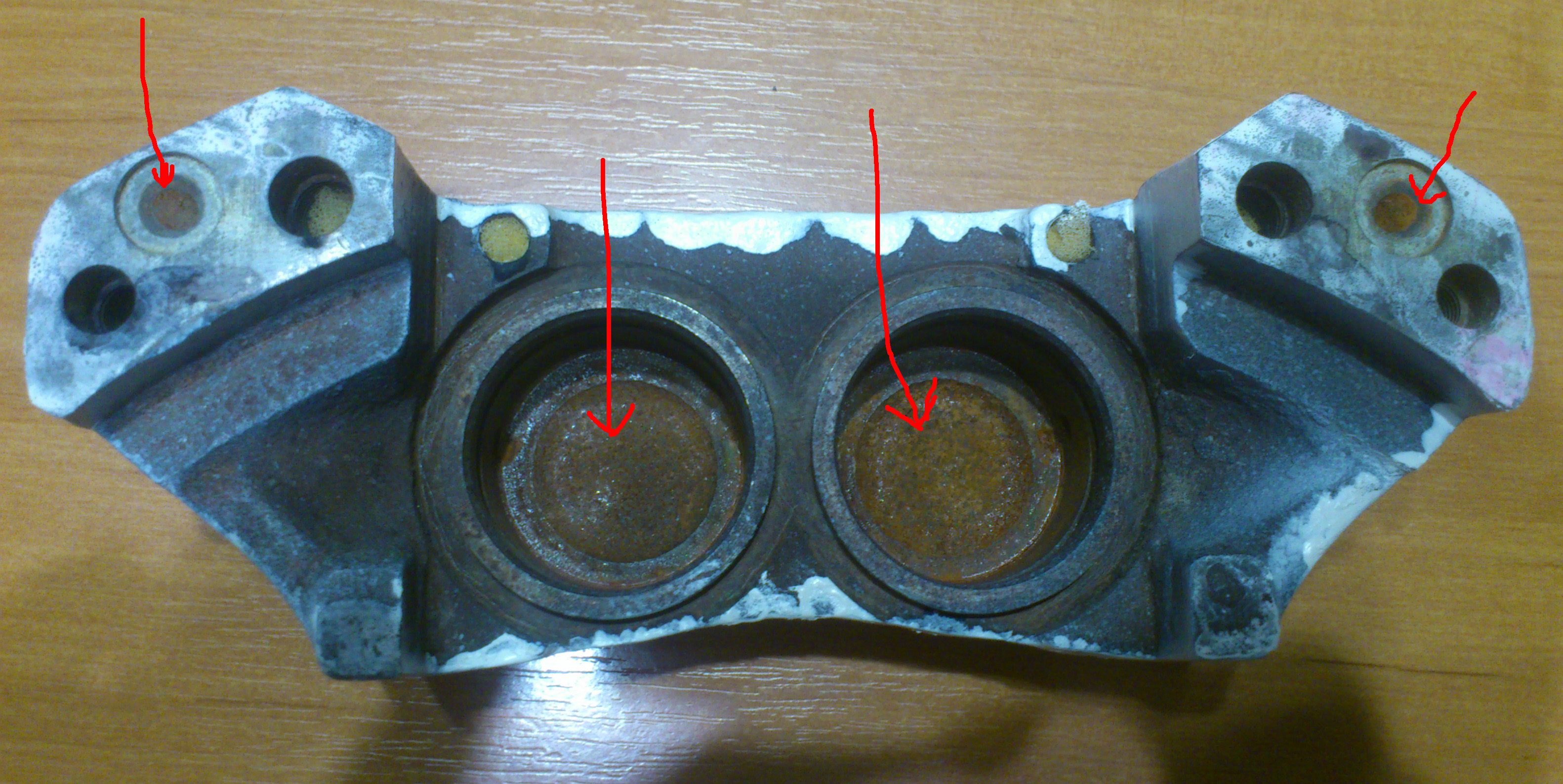

Собственно проблема в названии темы.
Кто сталкивался?
Как избавиться?
Или это не страшно и можно не волноваться?
Заранее благодарен за ответы.

Это норма. Нужно чаще менять тормозную жидкость. Главное, чтоб цилиндр был без каверн и ржавчины, а остальное фигня. По виду он у тебя еще бодрый. Замочи его в бензине, промой и все. Можешь покрасить для красоты.

Коля верно говорит. Проверить еще нужно будет поршеньки. На НИХ не должно быть ржавчины и корозии. Если они конченые то только под замену. Ну и новый ремкомплект. Вот и все.Можно еще обработать антикорозийкой 3в1 и покрасить.

Это естественно. Благо, сейчас все можно купить, даже поршни. Но судя по состоянию корпуса суппорта, поршни должны быть живыми.

А ржавчину, которая на рабочей поверхности(Где поршенек ходит, и углубление под резинку есть)нужно пройтись шкуркой 1500-2000?
