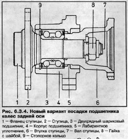

Вот решил поменять подшипник задней левой ступицы. Немножко гудел. Много инфы про подшипник передний от ваз 2108. Купил такой. Начал ставить, а он не подходит. Верней подходит только внутренний размер подшипника. А наружный маловат. Нужно 68 мм. Судя по мануалу у меня стоит второй вариант старого образца:
. А новый вариант как раз под восьмеречный задний:
. Вот теперь такой вопрос. Можно ли поменять только корпус подшипника (который аллюминиевый) или нужно все остальное? Хочу корпус поставить нового образца.

У меня стоит втулка под восьмерочный. Кто-то заколхозил до меня

Да, вот думаю так же сделать. Заказать токарю втулку на наружную обойму восьмерочеого.
