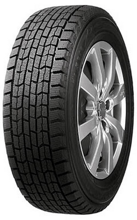

На зиму приобрёл комплект "Goodyear Ice Navi Zea". Липучка, размер 175/70 R13. Теперь не парюсь

Я также приобрел Goodyear Ice Navi Zea 195/65r15 как и коллега Александр, но к сожалению ,пока могу констатировать ,что эти шины похуже чем Nokian Hakkapelita Q ,на которых отъездил лет пять .Асфальт и лед плохо, тормозной след великоват и норовит чуть заносить,все выставлено ,развал ,давление, снег гребет нормально. Также гружу зад, колесом в багажник.

С резиной Good Year Ice Navi Zea полный облом, продавать буду. Попал в гололедицу ,как на коньках, повидимому из за этих специальных включений в резину ,тормозов как не было, несет куда попало ,грузил ,снижал давление -сейчас 1,7, не помогает. Аналогичные отзывы, видел на русских сайтах, так и пишут, тормоза на голодедице -ноль. Вот попал, поддался на рекламу.

Спасибо, эту шину в народе зовут ,кошачья лапа ,наслышан ,нелегкое повело на рекламу ice navi zea. Но всеже планирую вернуться к Nokian. Придеться отездить месяц до тепла и ставить на прдажу Zea и неспешно подбирать новую зимнюю, смотрю тесты интересуюсь в общем, шипы повидимому для меня предпочтительнее ,не люблю отсутствия контроля на дороге.

Повідомлення Рожко Александр » Чет лютого 17, 2011 1:30 am
atol написав:Спасибо, эту шину в народе зовут ,кошачья лапа ,наслышан ,нелегкое повело на рекламу ice navi zea. Но всеже планирую вернуться к Nokian. Придеться отездить месяц до тепла и ставить на прдажу Zea и неспешно подбирать новую зимнюю, смотрю тесты интересуюсь в общем, шипы повидимому для меня предпочтительнее ,не люблю отсутствия контроля на дороге.
Может у вас какая-то барыжная попалась, или подделка. Я доволен, на всех видах покрытия держит норм!

Повідомлення atol » Чет лютого 17, 2011 9:12 am
Не похоже, все в магазине ,тем более аналогичные отзывы в России.http://www.kolestorg.ru/responses/id/825/ и тд. http://www.kolestorg.ru/responses/id/849/ Вчера приятель сел за руль, на лед ,выходит и говорит- она вообще не тормозит, поехали на его Метелице, не могу сказать что очень хорошо, но контролируемо, машины одинаковые, моя чуть тяжелее из за прбамбасов. Езжу медленно и в печали.
