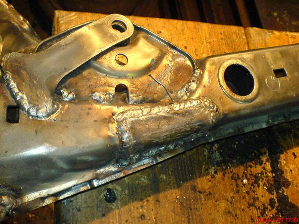

Друзья, думаю владельцам машин серии 4хх будет нужна эта информация. Она была предоставленна нам с форума http://forum.clubvolvo.ru. Случайно наткнувшись на нее я подумал, что соседи с российского форума не сильно обидятся, если я у них слямзю эту тему на наш форум. Отдельное спасибо пользователю российского форума CHIEF за такой фотоотчет.
Итак попорядку.

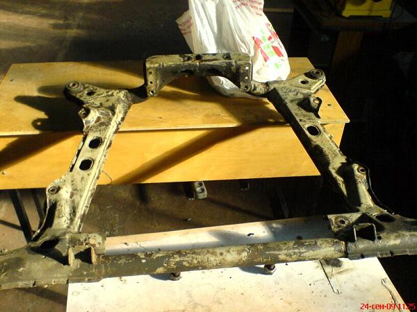

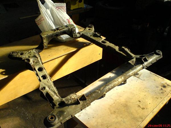

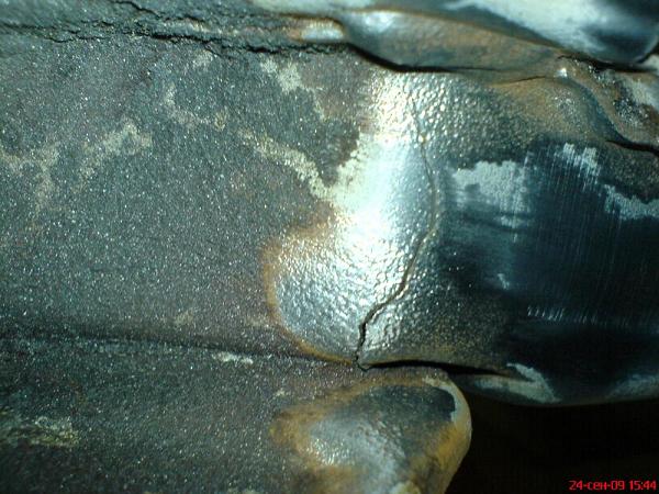

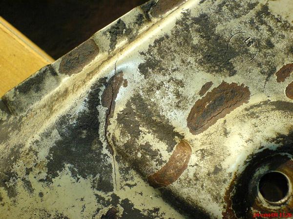

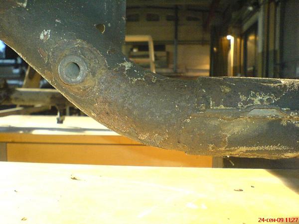

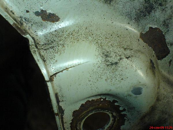

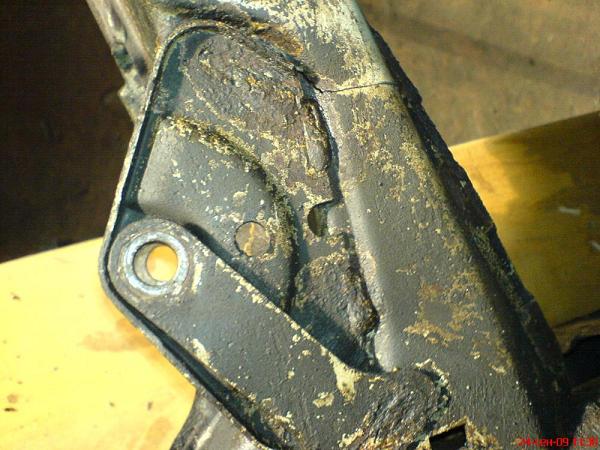

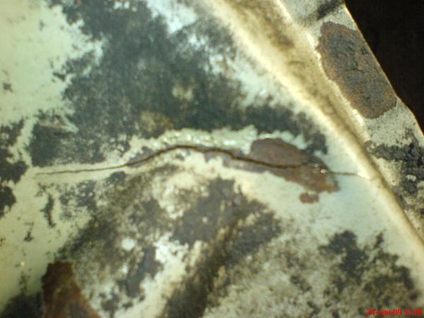

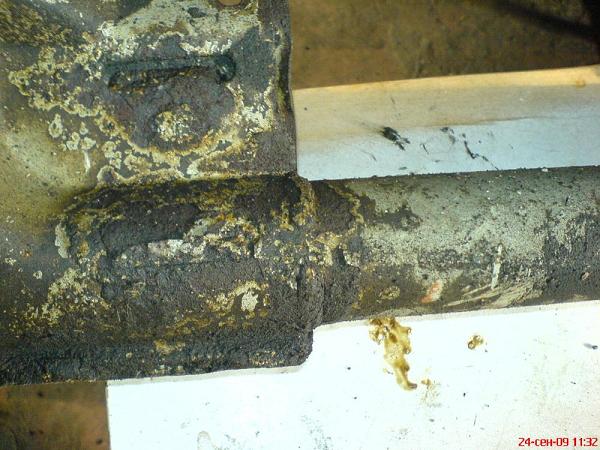

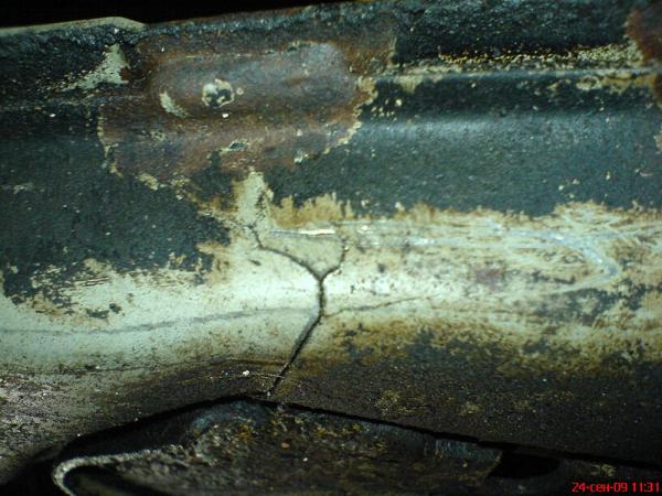

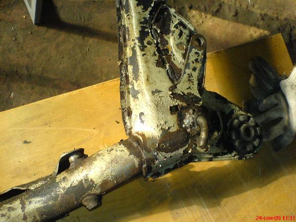

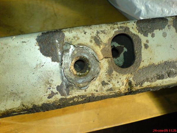

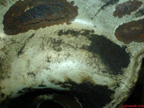

Вот собственно и сам убитый подрамник:
Re: Ремонт-восстановление подрамника 4хх (фотоотчет)
Повідомлення Rom » Сер лютого 23, 2011 12:27 pm

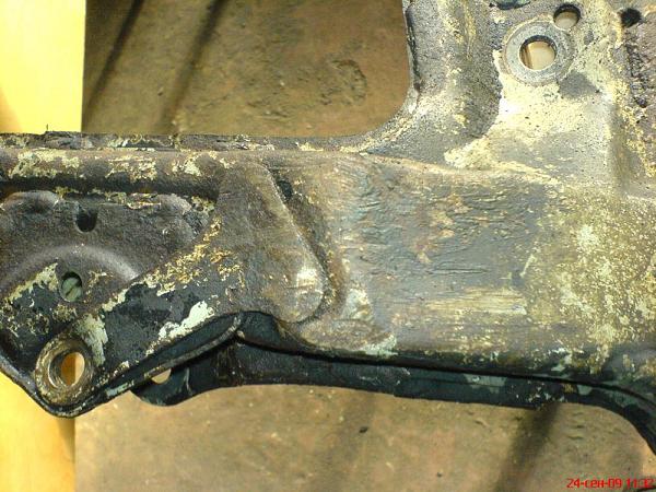

Продолжение
Повідомлення Rom » Сер лютого 23, 2011 12:30 pm

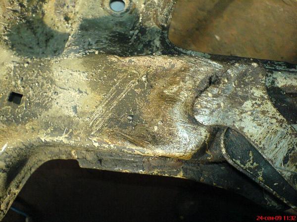

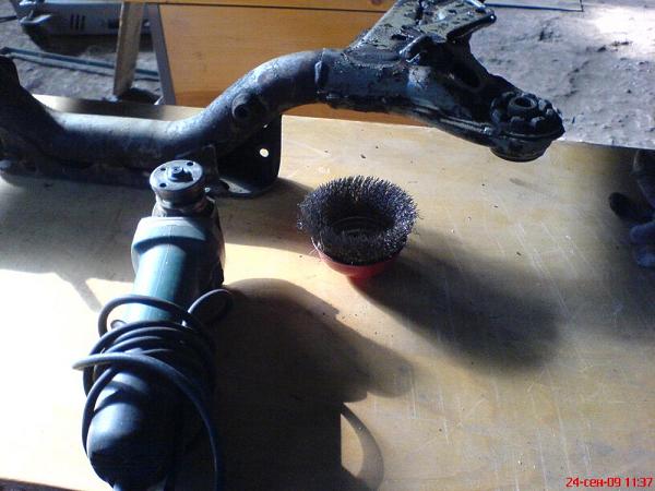

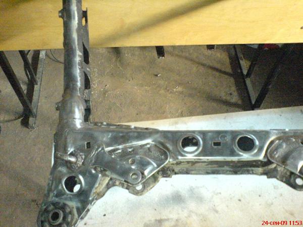

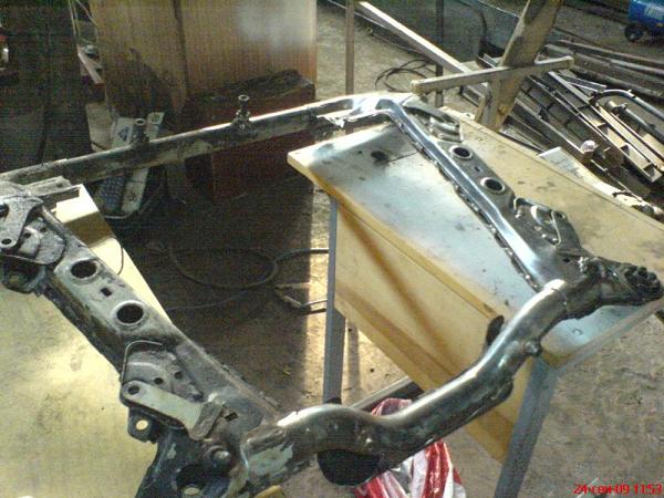

Зачищаем подрамник кордщеткой или как в народе говорят "Ведьмой"
Повідомлення Rom » Сер лютого 23, 2011 12:33 pm

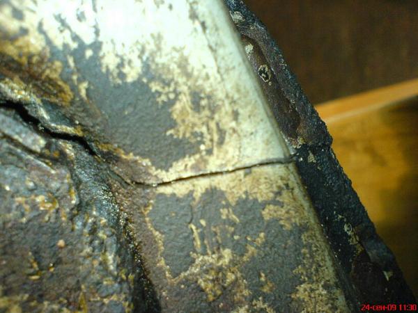

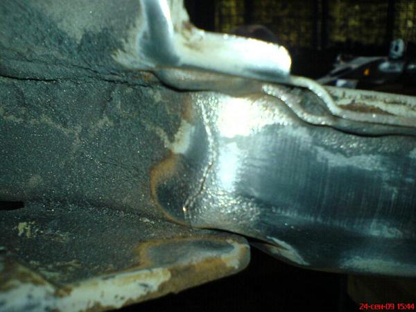

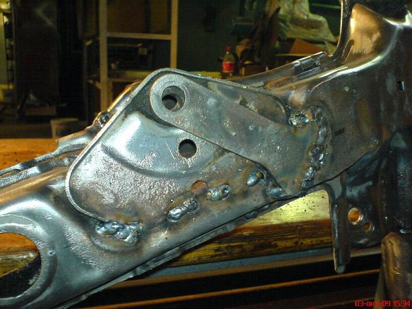

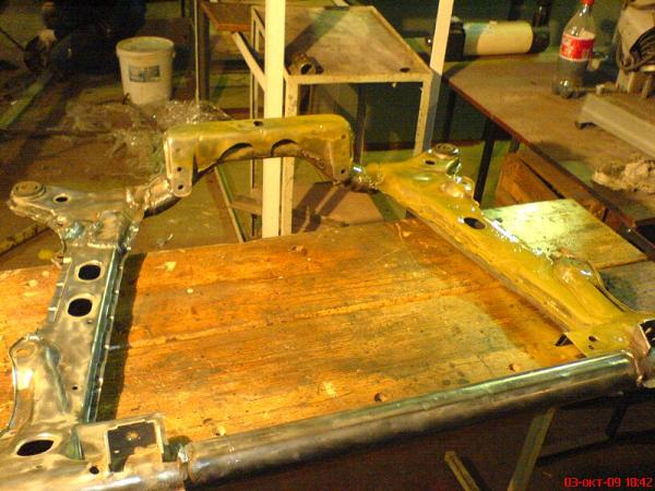

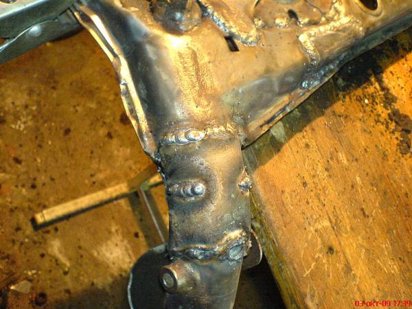

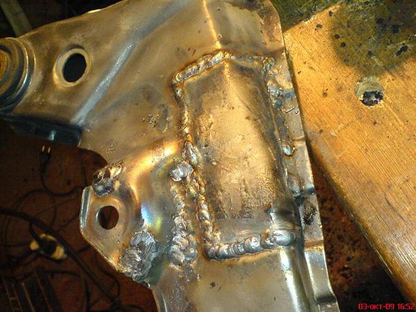

Продолжаем.

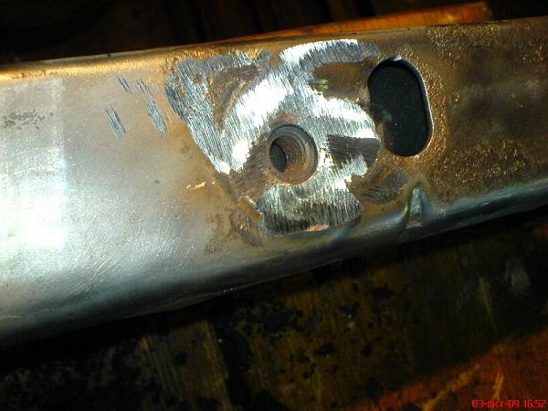

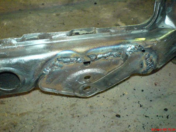

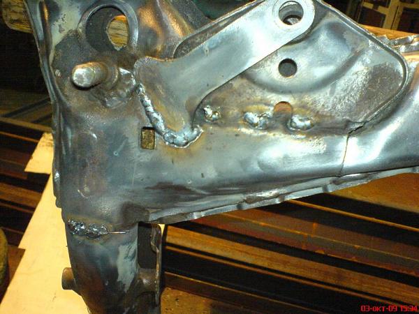

Сварочник в руки и вперёд. Провариваем все трещины (особо мрачные обвариваем заплаткими) + заплатки на слабые места (стыки задней трубы). Провариваем всё что можно проварить
Повідомлення Rom » Сер лютого 23, 2011 12:36 pm

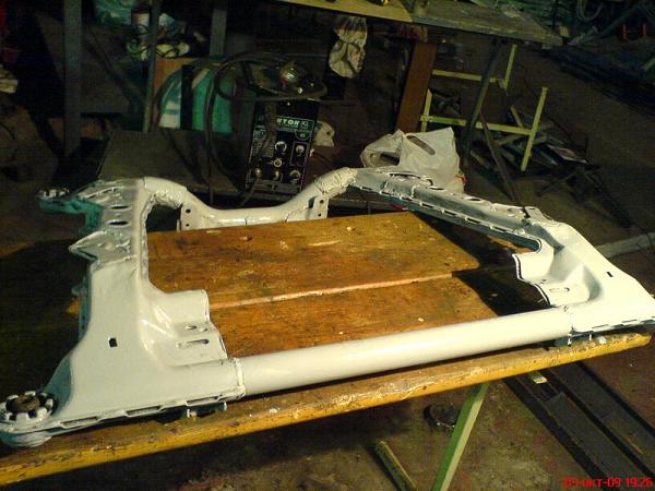

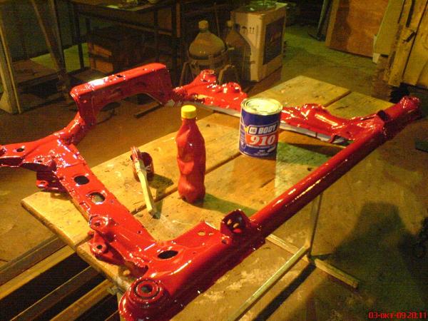

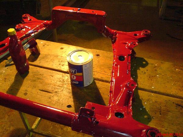

Далее защита и покраска.
Грунт кислотный. Грунт простой. Краска. Мастика и все, высыхает и можно ставить назад на авто. Собственно и все, удачи в ремонтах!

Повідомлення Stas340 » П'ят лютого 25, 2011 12:55 pm
Это все хорошо если он просто потрескался, и метал еще ничего. Но обычно ведь и метал уставший до ужаса и истончавшийся до толщины бумаги. С отцом уже трижды варили до жепы. ломается рядом, и заплатки отрываются сразу после шва, так шо хз как оно стоит этих трудов или нет это ведь тоже не час работы 8-)
Повідомлення Rom » П'ят лютого 25, 2011 2:44 pm
Ну что я тебе могу сказать в таком случае:
- только искать боле-менее нормальный!
- менять машину!
Повідомлення manul » П'ят лютого 25, 2011 3:28 pm
Stas340 написав:Это все хорошо если он просто потрескался, и метал еще ничего. Но обычно ведь и метал уставший до ужаса и истончавшийся до толщины бумаги. С отцом уже трижды варили до жепы. ломается рядом, и заплатки отрываются сразу после шва, так шо хз как оно стоит этих трудов или нет это ведь тоже не час работы 8-)
Полностью согласен. Деталь в хорошем состянии найти очень сложно. Большинство 4хх из Голландии - так что подрамники у большинства практически мёртвые. Новая деталь стоит непонятных денег и неизвестно доступна ли ещё. Так как этих машин достаточно, задам вопрос - что если наладить выпуск альтернативного подрамника собственными силами? Не вижу ничего сложного и готов организовать производство. Какая стоимость была бы приемлема для владельцев 4хх? От этого зависит минимальная партия, да и вообще целесообразность затеи.

кенгурятники делать проще, чем размерную деталь такую как подрамник.
5 мм в сторону- и уже не выставишь схождения и тд
сложно такое сварганить в размер
