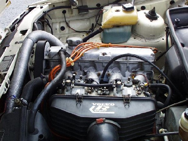

Повідомлення petertuning » Чет березня 01, 2012 3:27 pm
у меня стойка такая была...

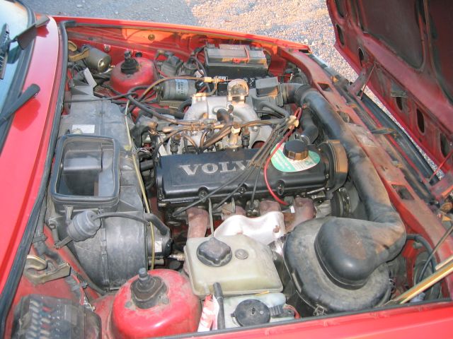

Re: передняя стойка 360
Повідомлення petertuning » Чет березня 01, 2012 3:31 pm
а вот другого вида

Повідомлення Stas340 » Чет березня 01, 2012 4:00 pm
первая до 86-го вторая после 86-го, где то валялось чего то если нигде не найдется сообщите
Повідомлення petertuning » Чет березня 01, 2012 4:15 pm
как по мне до 86 выглядит мощнее
