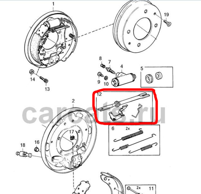

Спасибо за совет, проблема оказалась именно в храповиках, при снятии барабана храповик стоял "матом".Путем
проворачивания гайки распорки вручную добился нормальной работы тормозов.Вопрос к тебе,DimaVolvo что за
деталь на твоем рисунке, там , где ты выделил красным, кроме храповика и распорки?

Это лепесток который должен проворачивать храповик, по мере износа колодок. Себе такой рем. кт уже давно ищу. :roulette:

Ланосовский чемто похож
http://serp73.users.photofile.ru/photo/ ... 231340.jpg
хорошо что у меня диски.
