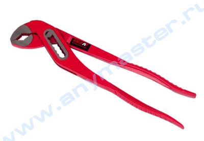

тебе надо такая штука -- сфткаю завтра покажу , мне Артюха за полчаса все пооткручивал
если словами плоскогубцы только они самозажимные 35 грн я отдал миол- гамно но пооткручивал можно такое в хозяйстве надо всегда!

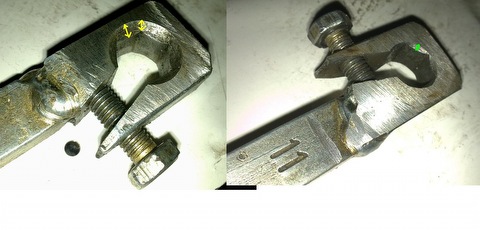

А вот такой штукой пробовал???? Только аккуратно - главное не обломать штуцер в суппорте... Его не высверлишь. Вернее высверлить высверлишь, а вот конусную резьбу уже не нарежешь....

Да, таким ключем нужно. И желательно погреть то место, где крутить будешь. Мне на 740 грели горелкой. Тогда все выкручивается. Но это если совсем жопа. А так от руки должно пойти. Или снимай суппорт и целяком в горячий керосин на сутки.

У меня на 850 такая хрень была... Когда колодка полностью стерлась поршень вылез на место где уже глянца давно нету... Разобрали, почистили, смазали, собрали и все гуд :-P . Так что пробуй выкрутить. В любом случае даже если настроился на новый суппорт - пробуй... Хуже не будет. По идее таким ключиком как на фото должно выкрутить. Главное нормально накинуть на штуцер и хорошо закрутить болтик :D . Можно еще попробовать сварочной струбциной...

Менял недавно шланг тормозной, на Шниве у Тестя, только этим получилось открутить трубку. Главное условие успеха: достаточно места для схватится и крепче зажать. :D
