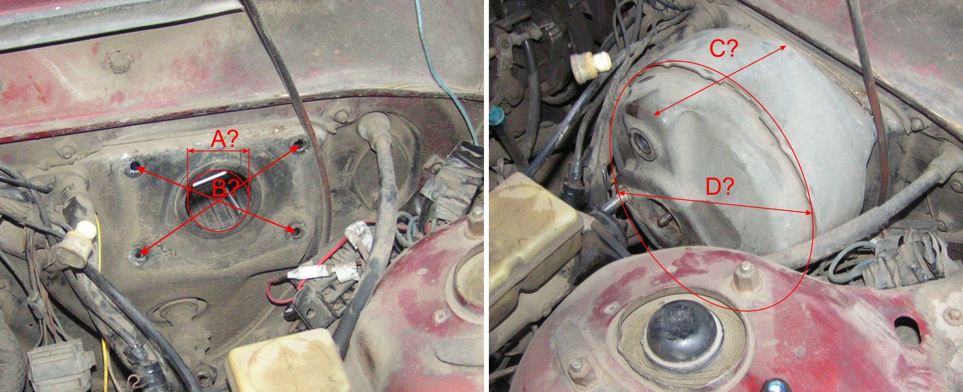

Повідомлення troll999 » Сер вересня 25, 2013 12:43 pm
теперь бы узнать размеры ВУТА с 940-й, диагонали между шпильками и габаритные размеры.
Может у когото под руками есть ВУТ с 940-й?
Нужны размеры A,B,C,D.
Во вложении видно какие размеры нужны, картинка кликабельна.

Re: Чем чревата установка ГТЦ с 740-й на 244-ю?
Повідомлення troll999 » Сер вересня 25, 2013 8:23 pm
Или хотя бы скажите ВУТ на 744-й такой же как на 940-х или другой?
