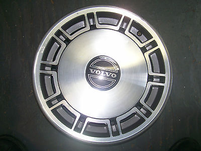

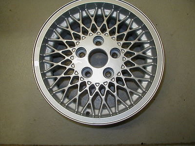

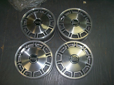

Повідомлення MOOSE » Пон листопада 25, 2013 9:54 pm
бывают литые на 14" , стояли на 2хх. Страшилка еще та. Могут не стать на передок, но не факт. У меня на 740 запаска 14" была, но я ей ниразу не воспользовался
Re: вопрос о дисках
Повідомлення MOOSE » Пон листопада 25, 2013 10:04 pm
:frends:
7xx
7xx
2xx
2xx

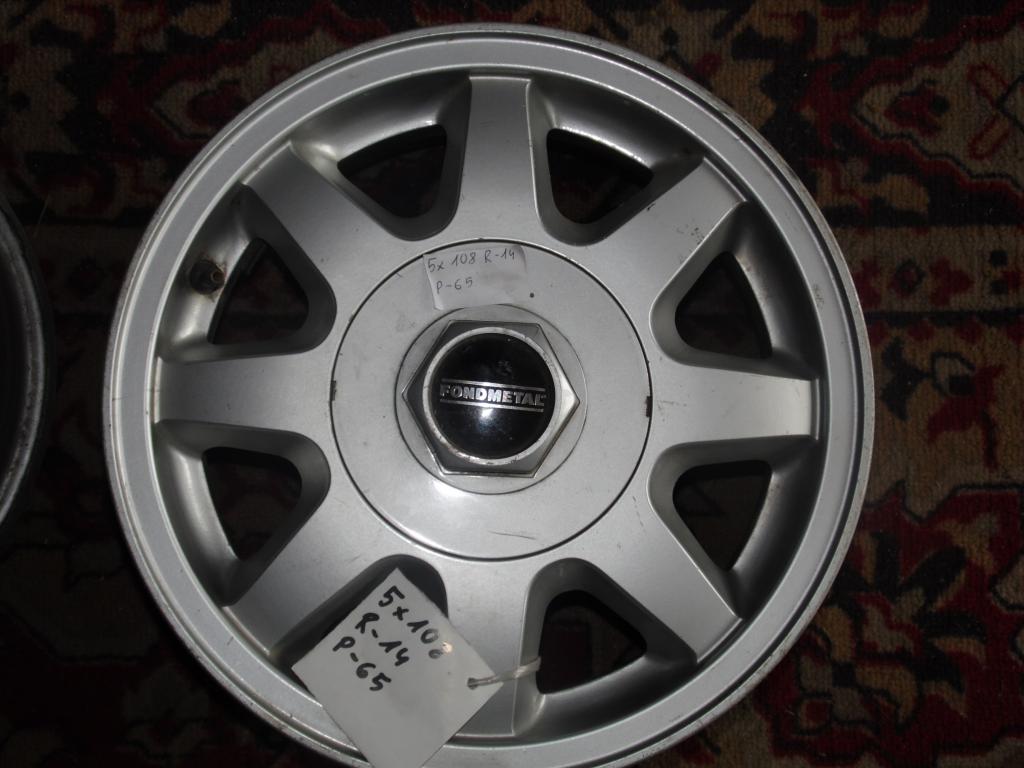

Повідомлення Сашок » Пон листопада 25, 2013 10:38 pm
есть два диска на 14 под вотановление если интересуют пиши лс
0663419450Зображення

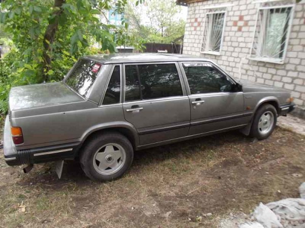

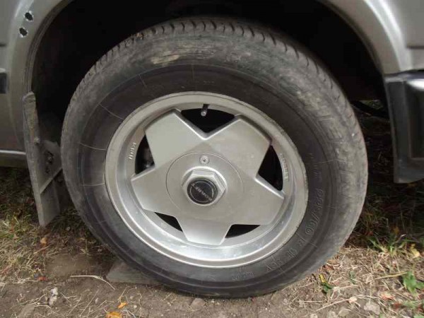

Повідомлення Din » Вів листопада 26, 2013 10:29 am
ars написав:угу Powered by EBASHIT MOTORSPORT :-D
у 205/60/15 профиль то пониже, реакция поострее поначалу, а потом привыкаешь
Конкретизируем вопрос - какой нужно вылет, чтоб не чиркать при полном вывороте
Нужно ЕТ 18 и 225/60 15 вот где управляемость и комфорт, ямы не замечаешь и рулится хорошо. НО есть и минусы расход и стоимость резины.
как то так
и вот так
