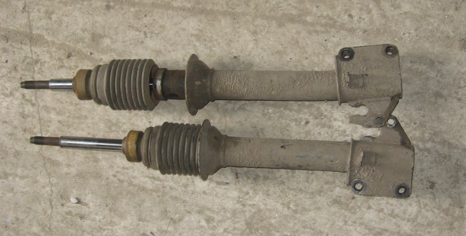

В процессе ремонта передней подвески возникли трудности с информацией. Не могу найти характеристики (хода) подвесок для 440. И вторая загадка - насколько должна приседать подвеска относительно вывешенных колес, при опускании машины на колеса с домкрата или подъемника? Т.е. интересует величина приседания относительно хода амортизатора.
Ход переднего амортизатора я измерил, но интересно что завод пишет.
Подскажите кто чем может.

Само оно неправильно приседает. При вывешенном переднем колесе расстояние от диска до крыла - 245 мм. Опускаем на землю, нагружаем 200 кг, немного проезжаем по кочкам и замеряем - 118 мм. Зная ход амортизатора - 170мм и высоту отбойника - 54 мм, вычисляем:
приседание 245-118=127мм,
запас хода амортизатора (сколько осталось на обработку ям) 170-127-54= -11мм !!! Что означает что машина стоит на сжатых на 11мм отбойниках.
Результаты такой езды ниже (1300 грн на свалку). :sad:

слабо верится в то, что конструкторы протупили :P
может у тебя просто пружины убитые? :buba:

ну как бы 200 кг и вес. но и проседание 127 мм великовато.

Лёш поставить новые пружины. У меня клиренс после замены пружин на Леджифорс (штатной жесткости) заметно увеличился - сзади на 10 см, а спереди на 8. причем аморты передние я не менял, только зад.
