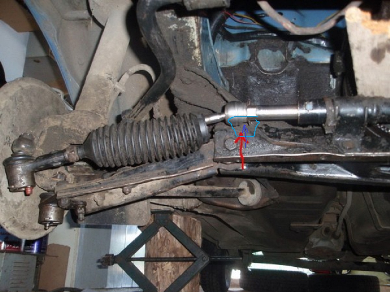

В винте крепления рулевой тяги к зубчатой рейке рулевого колеса, есть люфт в пределах 1-2 мм. Кто подскажетэто норма или есть выработка. Если выработка, как её устранить?

Сперва вот что. Ну у я се у тебя рулевые тяги и шаровые.
По сабжу. Вопрос не ясен. Люфт по резьбе или сам шар? Если резьба то просто затянуть с усилием как будто хочешь усрат...я , а если шар, то замена тяги.
Re: Рулевая тяга Вольво 345
Повідомлення Vladizlav » Пон березня 17, 2014 5:31 pm
По резьбе -- дотянуть и закернить.
2 мм в шарнире это не выработка, это уже стук. Менять.

Мне кажется что тяга с реставрации? И нет лысок под ключ?
Повідомлення karter » Пон березня 17, 2014 6:57 pm
lexa написав:Мне кажется что тяга с реставрации? И нет лысок под ключ?
Детали могли быть изрядно замазаны смазкой , а потом хорошо вытерты (поэтому как новые) , а лыски там есть (присмотрись внимательно на низ шара). К тому же на самой тяге грани (под ключ) находятся в данный момент под гофрой. 8-)

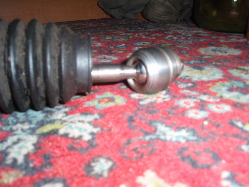

Повідомлення sctyz » Пон березня 17, 2014 7:44 pm
Хотел тягу открутить, сил не хватает. Затянута крепко. А ещё круче затянуть как это, там ведь по рейке уже и резьбы нет.

Повідомлення sctyz » Пон березня 17, 2014 7:49 pm
Люфтит в шаровой. Что 2 мм. я немного загнул. На глаз ведь точно не скажешь.
Повідомлення karter » Пон березня 17, 2014 8:16 pm
sctyz написав:Хотел тягу открутить, сил не хватает. Затянута крепко. А ещё круче затянуть как это, там ведь по рейке уже и резьбы нет.
Там нужно менять сухари иначе ни чё не выйдет. У меня та же проблема только с левой стороны, (а денег 0)

А он не подсказал где взять токарный станок? А сухари можно выточить с капролоктана ( круче конечно фторопласт-самый скользкий и изностойкий полимер), но что б их поставить туда, нужно болванку с резьбой выточить-вставить сухари-вставить тягу и закатать на станке. Все очень просто.

Повідомлення sctyz » Пон березня 17, 2014 10:32 pm
Наколько я понял, эта болванка с шаровым не разборная?

Повідомлення Vladizlav » Пон березня 17, 2014 10:47 pm
Разборная, но уже не зборная ... без станка.
Отдай спецу, кому говорят !
Повідомлень: 1888
Повідомлення sctyz » Пон березня 17, 2014 10:58 pm
Токарь есть, а вот спеца, где найти. Это ж надо чтоб человек уже делал такие вещи. В разборном виде пробовал люфт, где-то до миллиметра. И какой же шведский гад сделал эту тягу так, чтобы русский не смог её разобрать.

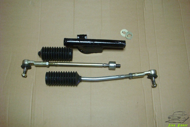

Повідомлення Stas340 » Вів березня 18, 2014 9:53 am
насколько мне помниться то на тяге резьба должна быть внутренняя, если стоит уже такой колхоз то советую спросить в магазине тягу от ИЖ Ода и повертеть ее в руках для сравнения с той что стоит сейчас

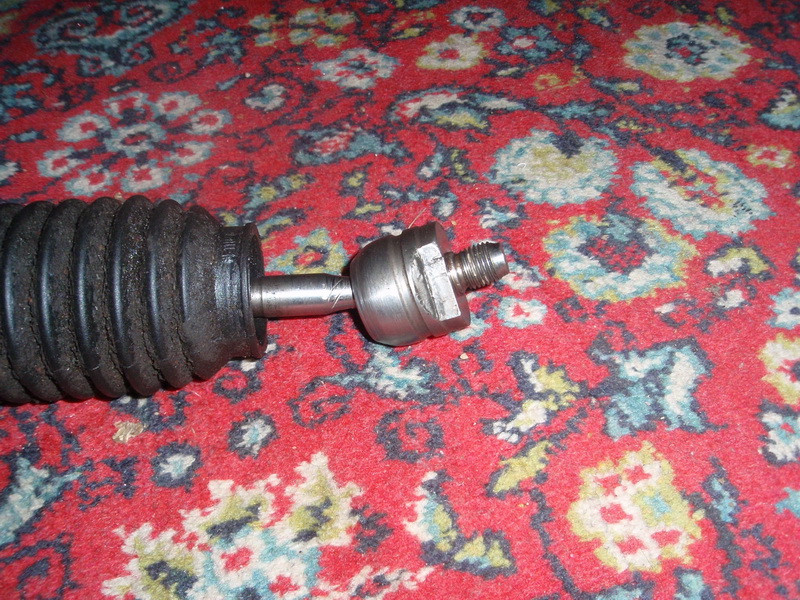

Повідомлення sctyz » Сер березня 19, 2014 9:11 pm
В книге по Вольво картинка точно такая же как на фото. Это старый вариант рулевого механизма. На разборке нашёл такую тягу за 70 гривен. И рулевой наконечник, тоже по 70. Люфта в тяге не было, но свободно вращалась в шаровом, механик с СТО забраковал, сказал что поездишь на ней не больше полгода. Вернул. Теперь повезу тягу востанавливать, говорят тоже 70 гр. стоит.
Повідомлення Vladizlav » Сер березня 19, 2014 9:34 pm
Цена нормальная. Должна туго вращаться, иначе действительно долго не прослужит (и опять на станцию, опять покупать новую, опять схождение делать)

Повідомлення Stas340 » Чет березня 20, 2014 10:05 am
Я еще раз говорю - зайдите в магазин с запчастями на вазы и прочее и спросите рулевую тягу на иж ода и попробуйте ее сравнить с вашей....
Нормальная рулевая тагя оч крепко должна сидеть в гнезде и не накрутив на рейку отруки ее нельзя провернуть или наклонить.

Повідомлення sctyz » Чет березня 20, 2014 8:23 pm
Спасибо, за совет. И за фотку тоже. Верхняя похожа на мою.
