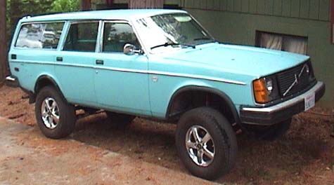

Появилась идея чуть лифтануть Кардинала, не так как на фото, но чтоб был чуть выше. Что для этого потребуется ? )
Вариант "поставь тракторную резину" не подойдёт, резину, если что, и так поставлю выше профилем )
Достаточно ли поставить более жесткие пружины и газовые аморты?

Пружины другие. Выше и жестче. А зачем?

Зачем? он и так высоко стоит... зять тоже так мается у меня седан сидит ниже чем сарай и я нигде не цепляюсь (балка не в счет :oops: ) ставишь жиговские пружины с 2104 грузовые, аморты задние нивовские, отпускаешь и перетягиваешь на новых пружинах болты сайлентов
По минимуму проставки под пружины из жиговских подушек мотора
Но я хоть убей не пойму зачем все это, сарай тяжелее седана на 50 кг, но я нигде не цепляюсь задней частью, и не чувствую себя в чем то ущербным, а зять бедолага постоянно цепляется за все глушителем и фаркопом.

2102, 2104, 2111 - взаимозаменяемы. Коричневая метка должна быть, они длинее стандартных.
И ещё вопрос есть, если увеличить колею заменив шпильки на более длинные + проставки - как это повлияет на расход при той же ширине резины?

По подвеске: Если действительно есть желание сделать достойно - надо делать пневму! Тем более на зад попадаются стандартные подушки. И тут море плюсов и на хорошей дороге можно быть гламурным и на плохой не ударить в грязь лицом! :D
