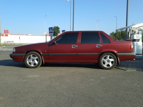

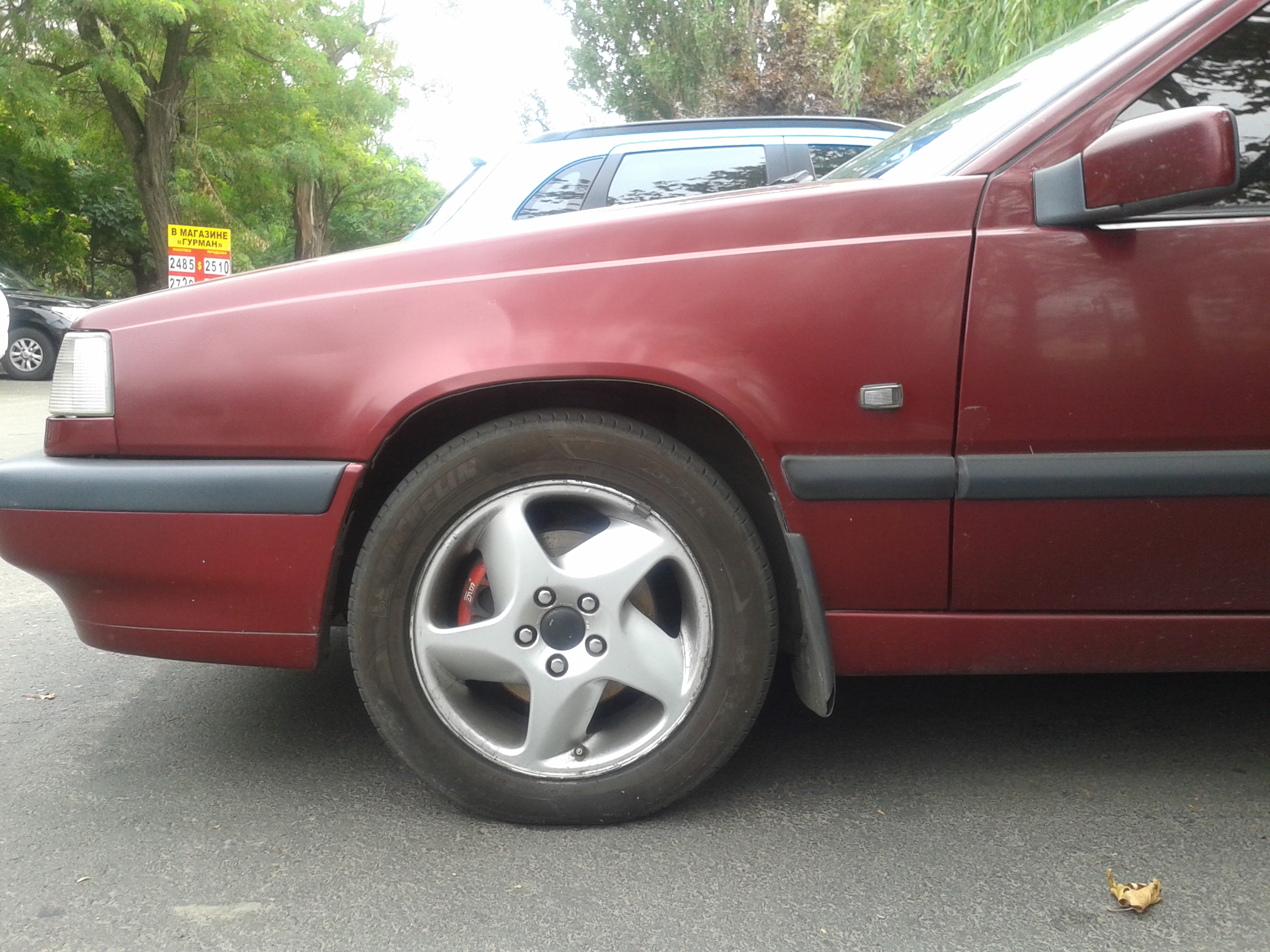

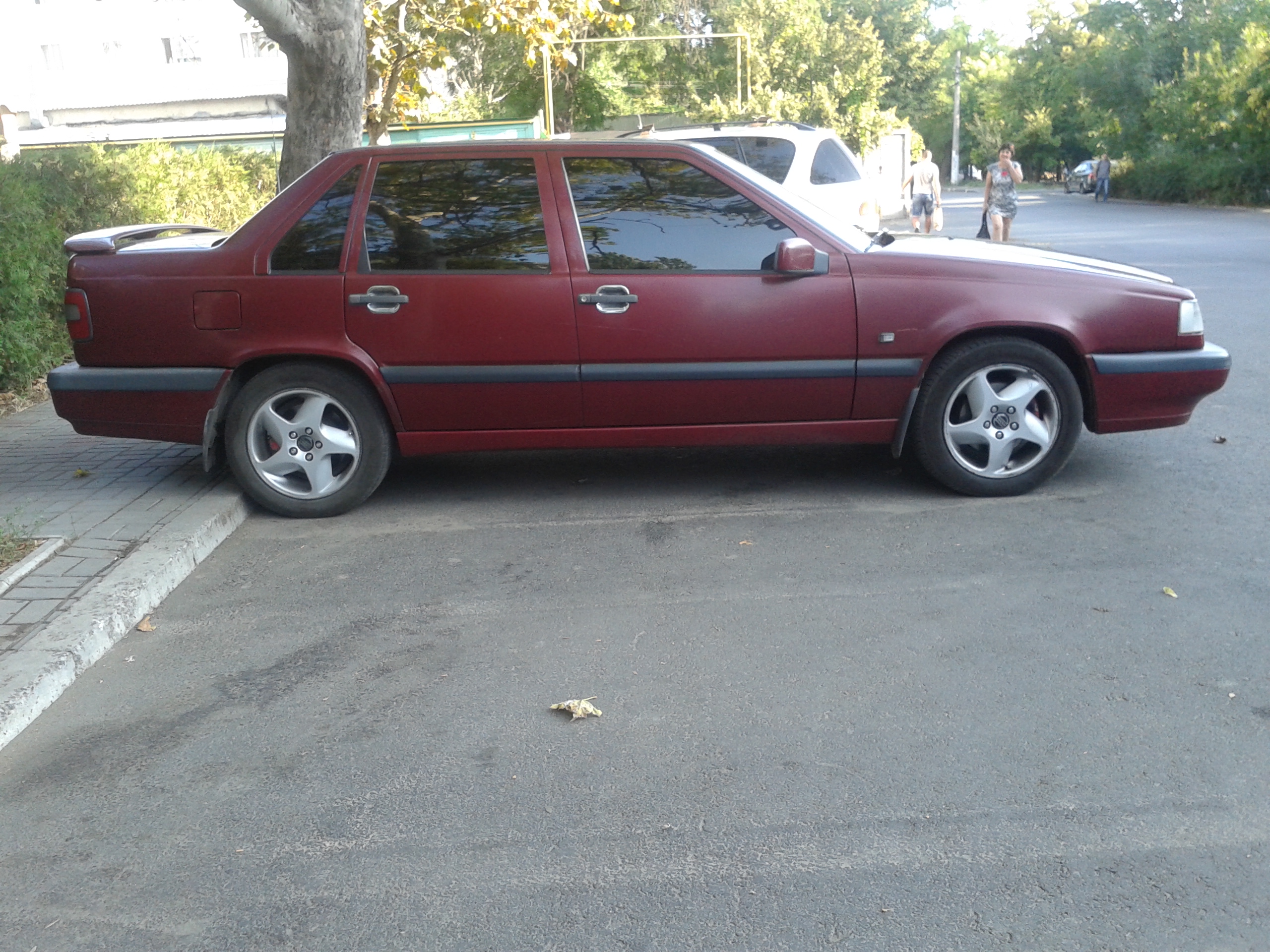

Добрый день!
У меня авто Вольво 850 Т5 1994 г.в., седан.
Спереди стоят амортизаторы SACHS 553 058 (масл.) и пружины Lesjofors 40 958 23 (дизель). Сзади амортизаторы SACHS 105 828 (г/м) и пружины Lesjofors 42 958 11 (универсал).
Менял все сразу. Проездил на них более 100 тыс км. Сейчас хочу снова все поменять, т.к. просел задок и поднялся передок. В багажнике газовый балон. На трассе при скорости более 160 машину подымает. В городе конечно удобно) Клиренс около 21 см. Когда сзади два пассажира, передок еще выше поднимается.
По каталогам нашел такие типы пружин
Передок
1. Lesjofors 40 958 38, 450 х 175 мм Т5
2. Lesjofors 40 958 17, 550 х 195 мм GLE/GLT
3. Lesjofors 40 958 23, 550 х 195 мм Дизель
Задок
1. Lesjofors 42 958 10, 450 х 175мм, 2,6кг --- стандарт 4дв.
2. Lesjofors 42 958 11, 400 х 160мм, 3кг --- стандарт 5дв.
3. Lesjofors 42 958 22, 400 х 160мм, 3,5кг --- усиленная 5 дв.
Не понятно, почему пружины от универсала ниже, чем на седан?
Хочется сделать передок ниже, но не жесткий, а задок выше, но тоже не жесткий. Пружины от дизельной спереди и от универсала сзади все-таки будут жесткими.
Так как выбираю для езды по трассе 160-180 км, то мой выбор -
Спереди - амортизаторы Bilstein VNE-4579 (г/м), пружины Lesjofors 40 958 38 (заниженные).
Сзади - амортизаторы Bilstein 19-029450 (г/м), пружины Lesjofors 42 958 10 (стандарт).
Наверное при таком передке буду затирать колеса, т.к. резина 205/55/16. Может тогда лучше поставить спереди пружины от GLE/GLT, они тогда просядут больше, чем от дизельной и будут мягче и ниже?
Подскажите пожалуйста у кого какой набор и какие ощущения?

на задок нивоматы со своими пружинами, или проставки под старые-новые обычные пружины. пружины от универсала задок не поднимут, они только добавят жесткость, шо хуже при пустой машине.
по передку тут или клиренс или скорость. перед зимой лучше оставь от дизеля, тем более они уже просевшие за 100000 пробега.
