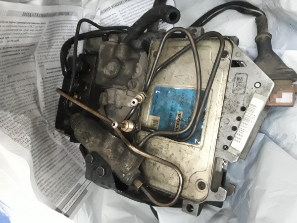

Всем добрый день!
Авто Вольво 850 2,3Т5, 94г.
Такая ситуация: лампочка АБС и ТРЕКС периодически горит (чаще на гарячую), загорается после 30 км/час. Ошибка 4-4-3 - Гидравлический модулятор - повреждение в электрической или механической части двигателя насоса. Проверяли сам насос - работает. Когда горит лампа, то АБС не работает. Когда не горит, АБС работает.
Снимал и пропаивал плату верхнего комп.блока АБС. Ничего не поменялось.
Система АБС вроде МАРК 4. Неисправности блока как у авто после 1996 г. вроде не должно быть.
Подскажите пожалуйста, кто сталкивался, можно ли починить двигатель АБС отдельно или надо менять весь модуль гидравлического модулятора, а значит и весь блок АБС? Или может причина какая-то другая?
Сейчас появилась еще одна странность, которая может указывать на комп.блок АБС - крутит одометр когда машина стоит на хх! И скорость показывает до 20 км/час.

Повідомлення Merlin » Нед вересня 03, 2017 8:24 pm
это могут быть наводки и хреновый гдетоконтакт.

Повідомлення Алежон » Нед вересня 03, 2017 9:53 pm
Посмотри состояние тормозной если она темная мутная 99 процентов что смерть мотора или щетки или пробивает,то что он при подачи 12 на прямую крутит не показатель они все крутят

Повідомлення Andrew_850 » Пон вересня 04, 2017 9:46 am
Алежон написав:Посмотри состояние тормозной если она темная мутная 99 процентов что смерть мотора или щетки или пробивает,то что он при подачи 12 на прямую крутит не показатель они все крутят
Сама тормозуха новая. Если пробивает, то капец. А вот щетки поменять я бы попробовал, т.к. в основном на гарячую ошибка. Этот двигатель можно снять отдельно, чтоб гидравлический блок не повредить?... читал в книжке, что этот узел меняется целиком, разбирать не рекомендуют, чтоб герметичность не повредить.

Повідомлення Andrew_850 » Пон вересня 04, 2017 9:48 am
Merlin написав:это могут быть наводки и хреновый гдетоконтакт.
Контакты перетыкал уже... буду еще смотреть) а от наводок как в данном случае защититься? Сам корпус вроде заземлен.

Повідомлення Алежон » Пон вересня 04, 2017 9:53 pm
Andrew_850 написав:
Кому снять?я знаю людей которые за день ставят заднюю часть автомобиля с 70 на 850,и думают что это сменная деталь,и знаю таких которые после 40 минут обьяснений и ссылок на фото не могут понять как снять задний бампер.А вообще конечно удивительно.как это корпорация вольво с позицией самый безопасный в мире автомобиль,не написало в книжке что совершенно не важную тормозную систему можно отремонтировать молотком и отверткой.Суппорта тоже перебирать вообще то не рекомендуется что б герметичность не повредить или вы в книжке нашли описание как их перебирать?
